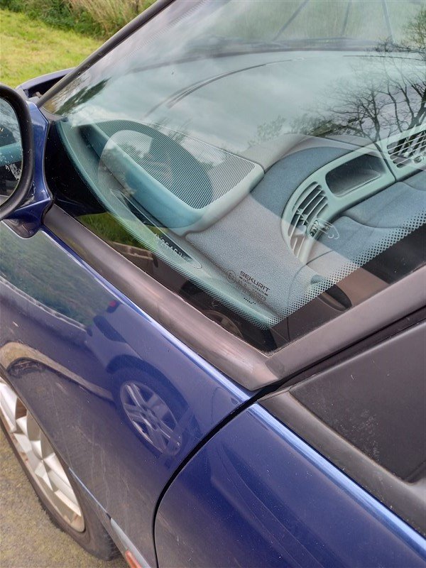

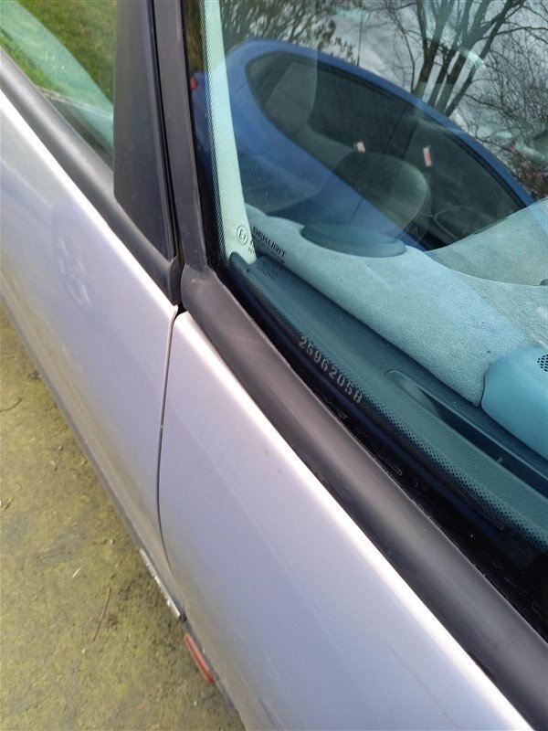

Atelier du jour : les joints de pare-brise :roll:

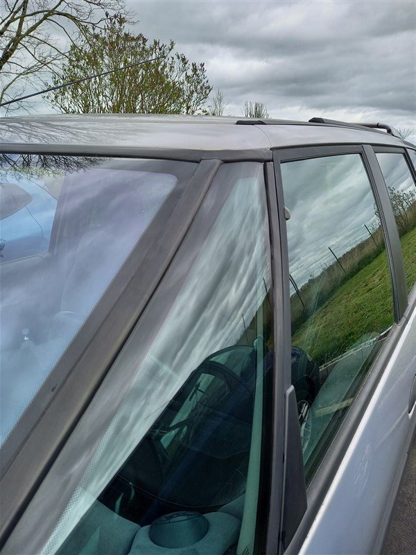

Et pour preuve que c'est une vraie maladie du III, idem sur le bleu ...
Le plus long c'est de nettoyer les restes du scotch noir haute résistance ... qui pour une fois porte bien son nom :evil:
Une fois propre, hop un petit coup de colle à pare-brise : méfier vous de l'embout, le mien s'étalait super mal et faisait des gros pâtés :twisted:
Le résultat est correct sans plus :wink: :
