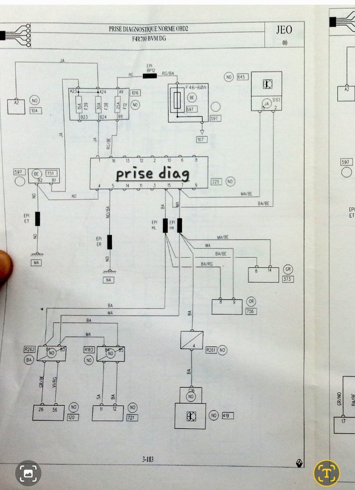

Bon je vais commander une Canclip ...
combien de broche sur nos modèles ? 12 ? 16 ? plus ?
Bon ben démontage du capteur, celui que j'avais d'avance ne se monte pas (détrompeur différent

- Messages : 3810
Re: Démarrage impossible F4R 2.0 16v
Voilà le schéma 16 broches.
- Messages : 13571
A tout hasard, le schéma sur l'Avantime V6 ça ne devrait pas être très différent sur l'espace
- Messages : 3810
Attention apparemment l'Avantime est en OBD II, ce qui n'est pas le cas du III. Je ne sais pas si les CAN sont dans un emplacement identique.
