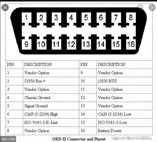

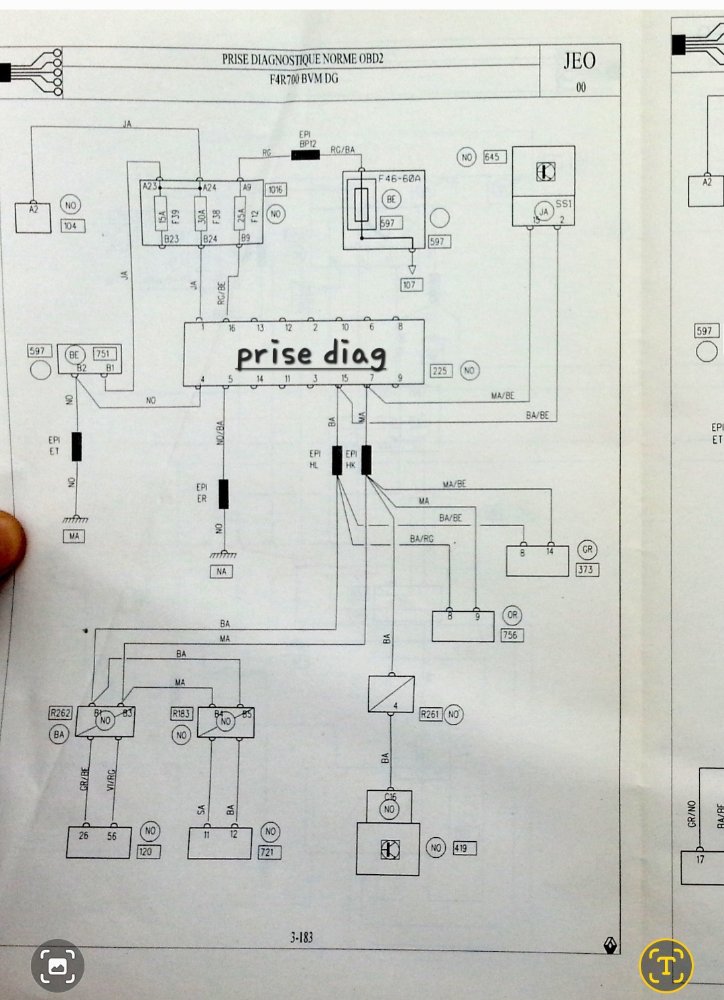

combien de broche sur nos modèles ? 12 ? 16 ? plus ?
							Bon ben démontage du capteur, celui que j'avais d'avance ne se monte pas (détrompeur différent
Bon je vais commander une Canclip ...
 - Messages : 8810
Re: Démarrage impossible F4R 2.0 16v
obd standard.
 - Messages : 3851
Voilà le schéma 16 broches.
