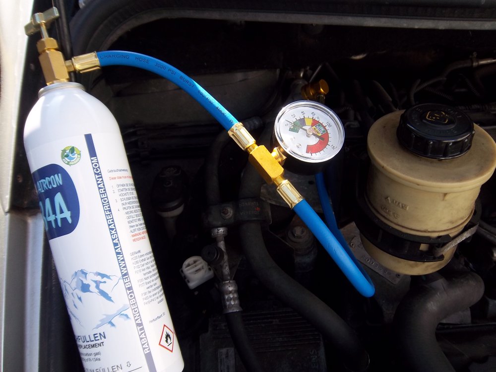

Ce matin, Atelier recharge de clim, faite à la maison, valable pour tous les véhicules utilisant le Gaz R134a !!
Suite à une balade sur Youtube, je suis tombé sur ces sujets, et je me suis dit, "pourquoi pas ??"

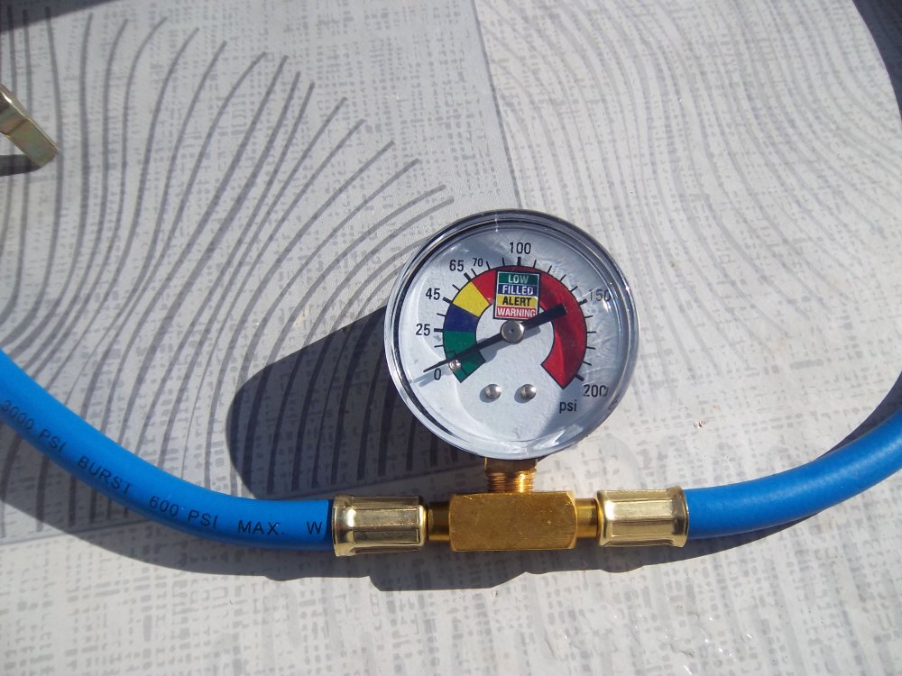

Recherches et achat sur Ebay de ce kit : https://www.ebay.fr/itm/305445115420, comprenant 2 bouteilles de Gaz de 185g, permettant chacune de remplacer 500g de R134a, et du tuyau de recharge avec son manomètre.
Après, c'est d'une simplicité !!
- Mettre le moteur en route,
- Enclencher la clim, ventilation au maxi et température au mini,
- Mesurer la température en sortie de grille,

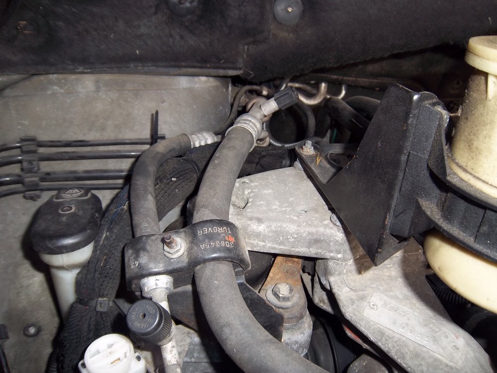

- Raccorder le tuyau sur le circuit basse pression,
- Raccorder le tuyau sur la bouteille de gaz,
- Ouvrir celle-ci en perçant l'opercule, et en ouvrant le robinet,
- Le Gaz passe dans le circuit, et on voit le manomètre bouger, et l'aiguille se positionner dans la bonne graduation. A 45PSI, le circuit est chargé.
- Fermer la bouteille et débrancher le raccord et remettre le bouchon.
- C'est fini côté moteur.

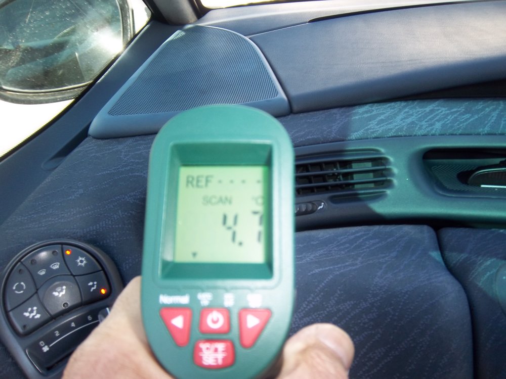

- Dans l'habitacle, vérifier la température de sortie. (4,7° pour moi !! :D )
Coût de l'opération inférieur à 20€ !

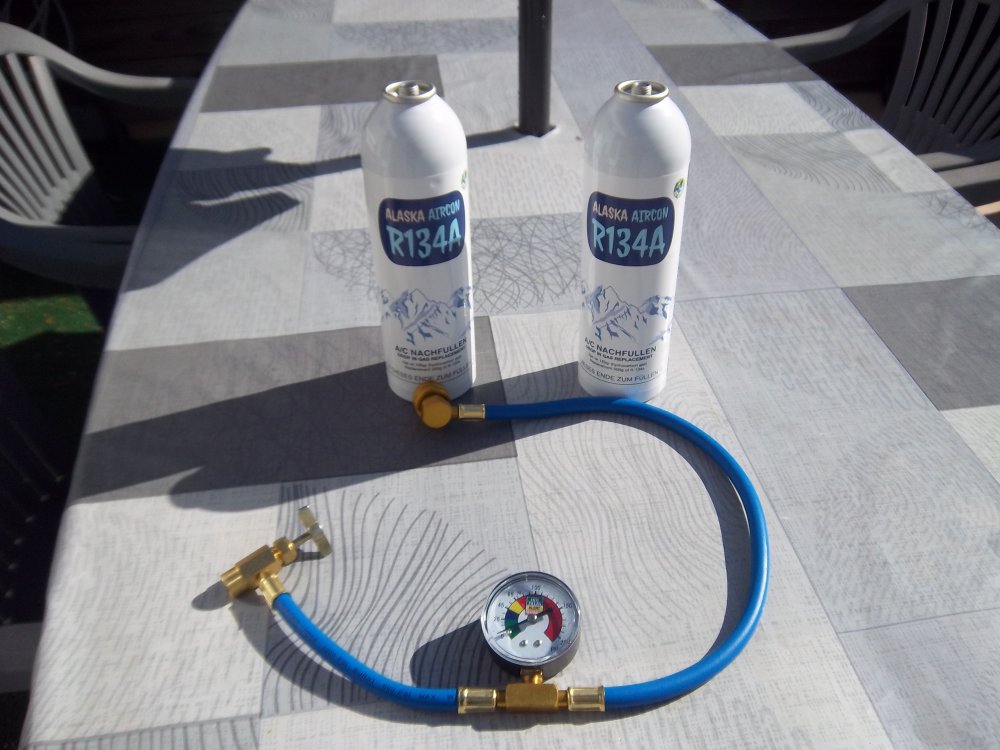

Réception du kit
Réception du kit

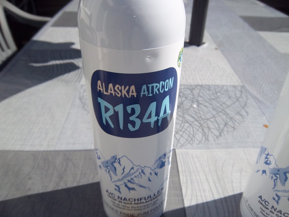

La bouteille de gaz (185g équivalent à 500g de R134a
Le manomètre gradué
Le manomètre gradué
Le circuit de clim
Le circuit de clim

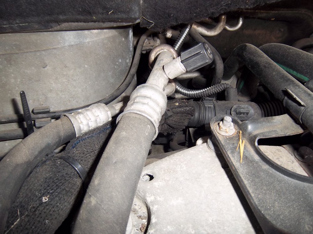

L'orifice de remplissage "Basse Pression"
Tout est branché, moteur et clim en route

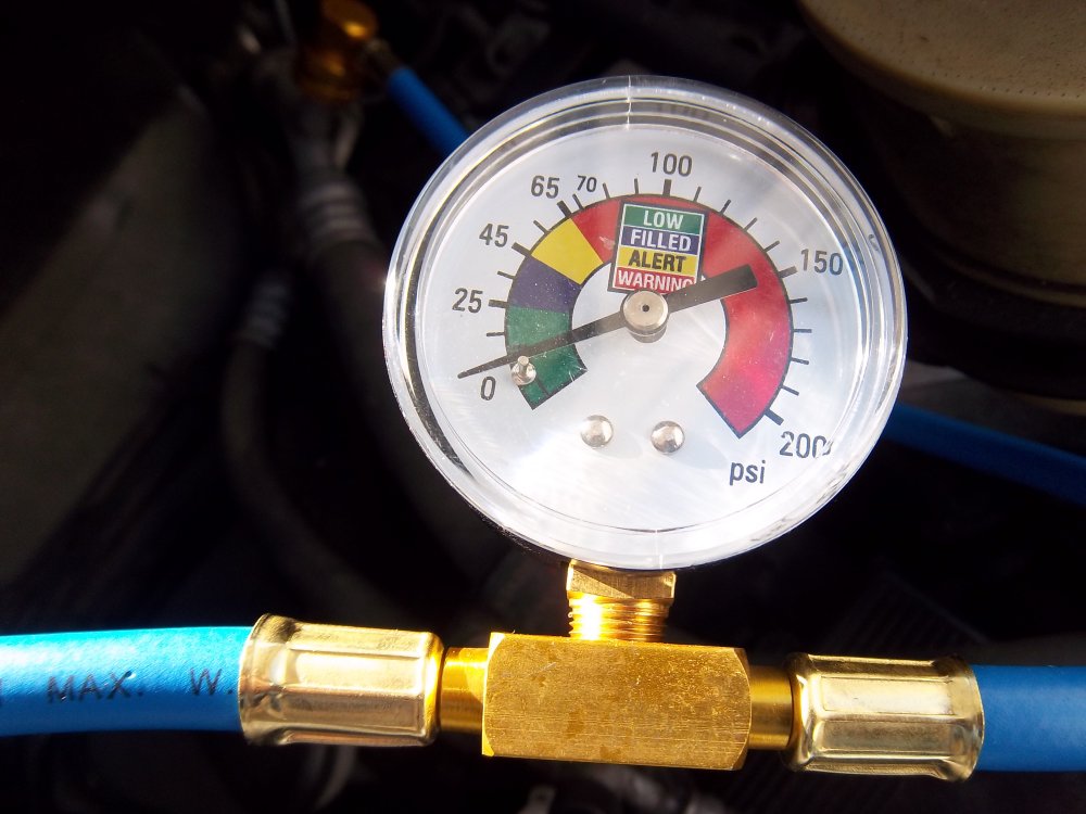

Au début... C'est vide, mais il reste du gaz, le compresseur s'est enclenché

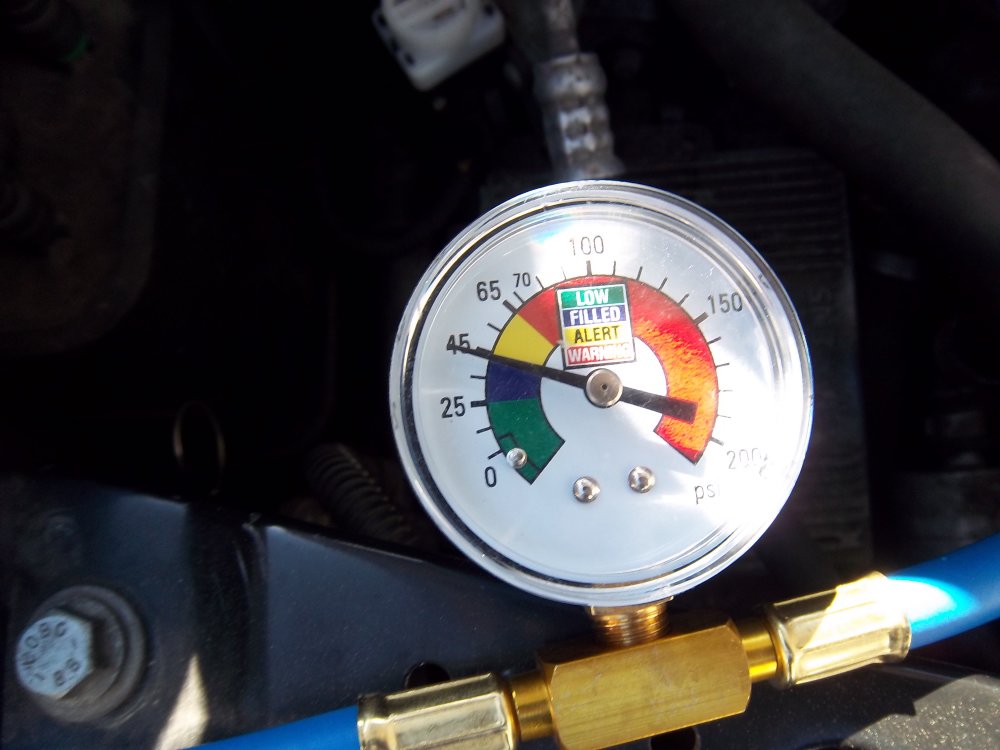

Une fois la bouteille de gaz vidée dans le circuit..
Voilà, ça souffle de l'air froid !!

Il faut avoir un raccord basse pression..
