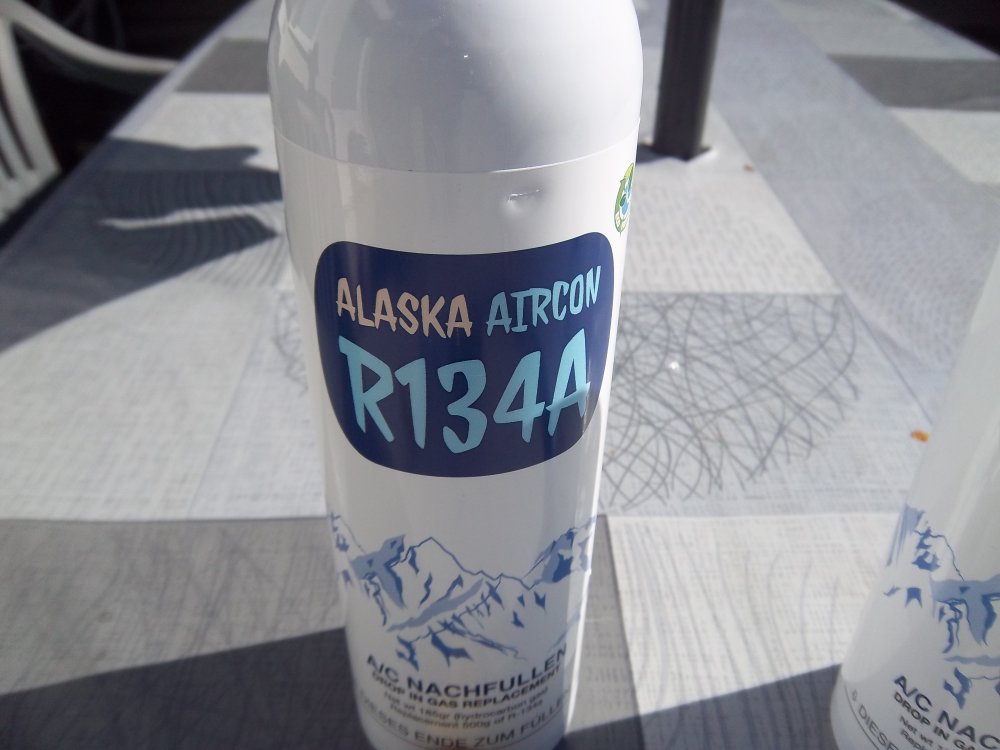

Ce matin, Atelier recharge de clim, faite à la maison, valable pour tous les véhicules utilisant le Gaz R134a !!
Suite à une balade sur Youtube, je suis tombé sur ces sujets, et je me suis dit, "pourquoi pas ??"
Recherches et achat sur Ebay de ce kit : https://www.ebay.fr/itm/305445115420, comprenant 2 bouteilles de Gaz de 185g, permettant chacune de remplacer 500g de R134a, et du tuyau de recharge avec son manomètre.

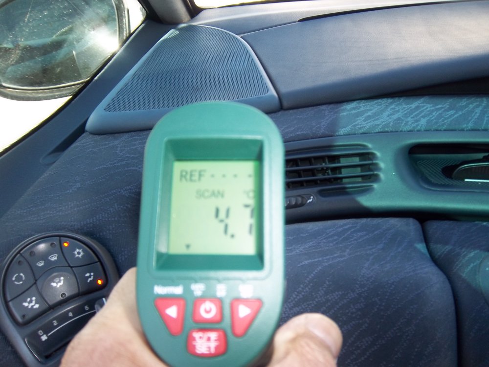

- Mesurer la température en sortie de grille,

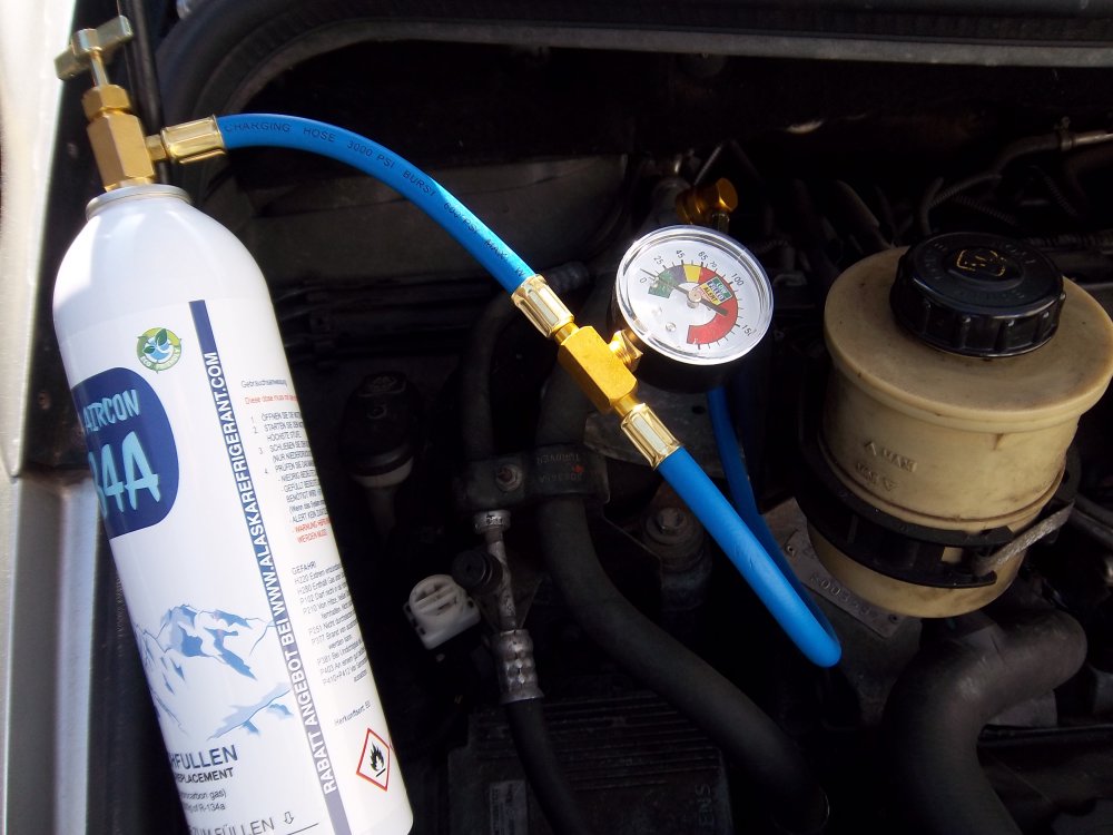

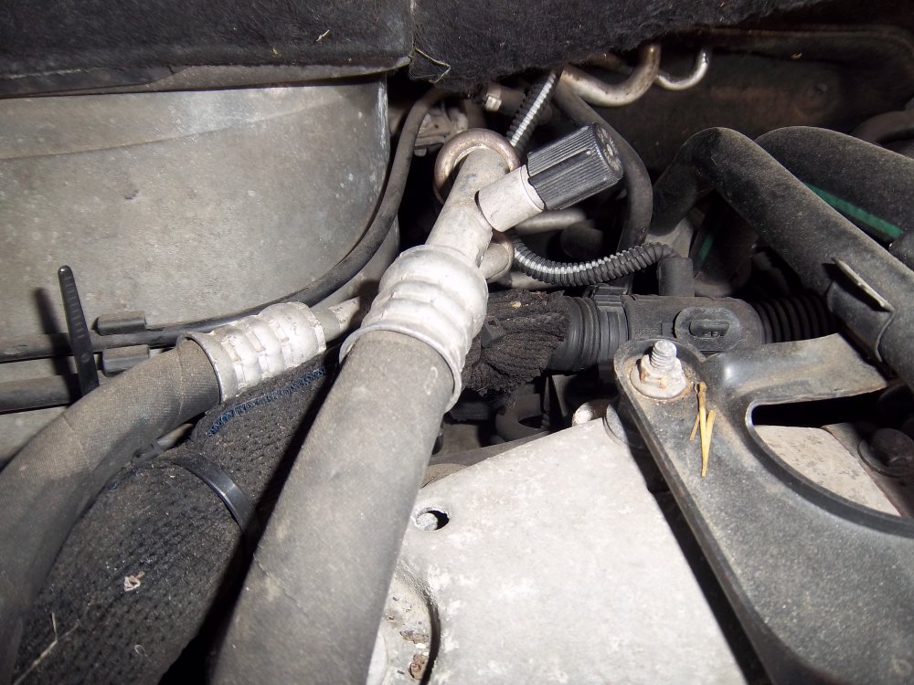

- Raccorder le tuyau sur le circuit basse pression,
- Raccorder le tuyau sur la bouteille de gaz,
- Ouvrir celle-ci en perçant l'opercule, et en ouvrant le robinet,
- Le Gaz passe dans le circuit, et on voit le manomètre bouger, et l'aiguille se positionner dans la bonne graduation. A 45PSI, le circuit est chargé.

- Dans l'habitacle, vérifier la température de sortie. (4,7° pour moi !! :D )

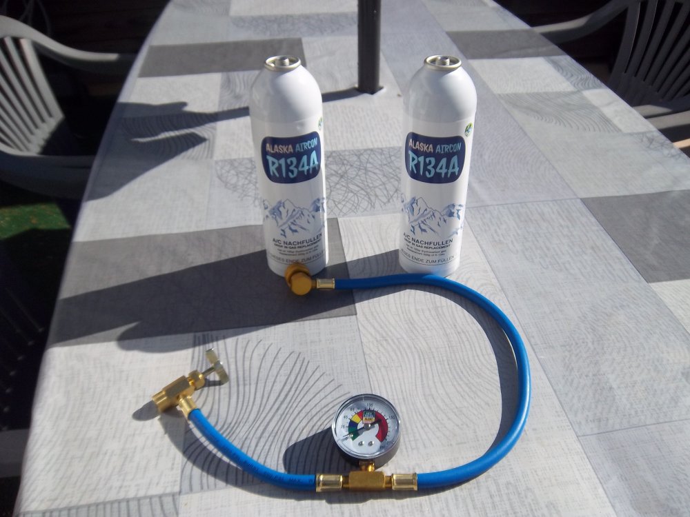

Réception du kit
Réception du kit
La bouteille de gaz (185g équivalent à 500g de R134a

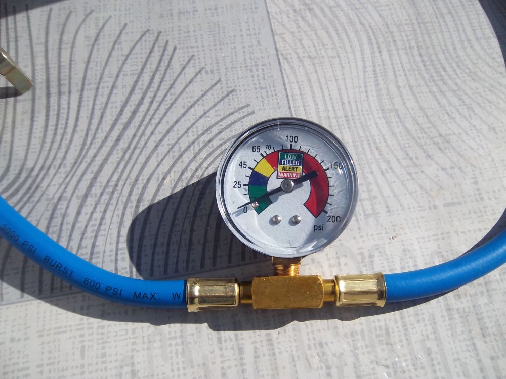

Le manomètre gradué
Le manomètre gradué

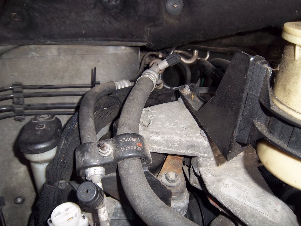

Le circuit de clim
Le circuit de clim
L'orifice de remplissage "Basse Pression"
Tout est branché, moteur et clim en route

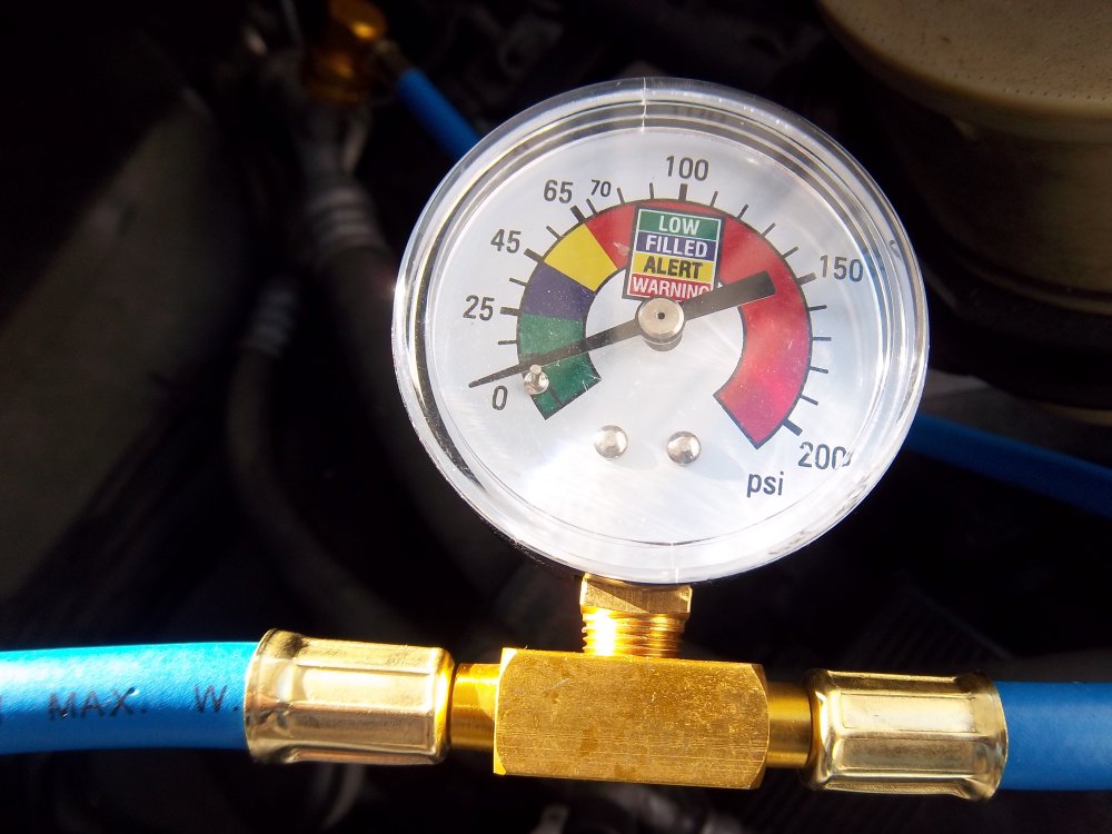

Au début... C'est vide, mais il reste du gaz, le compresseur s'est enclenché

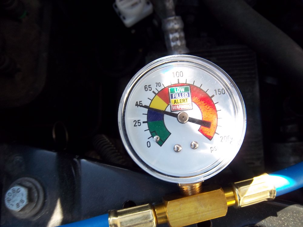

Une fois la bouteille de gaz vidée dans le circuit..
Voilà, ça souffle de l'air froid !!

Par ailleurs, un lien référence/modèle pour un thermomètre électronique fiable et pas (trop) cher ?
Messages : 20301
Re: Recharge de clim pour moins de 20€, directement à la maison, en 15 mn !
Gui3gui a écrit : 10 mai 2024, 12:52 Merci pour l'astuce ça fonctionne également facilement sur un espace IV ?
Ca marche pout tous les véhicules :wink:
Pour le thermomètre, j'utilise clui-ci : https://www.lidl.fr/p/parkside-thermome ... p100366443

Il faut avoir un raccord basse pression..
