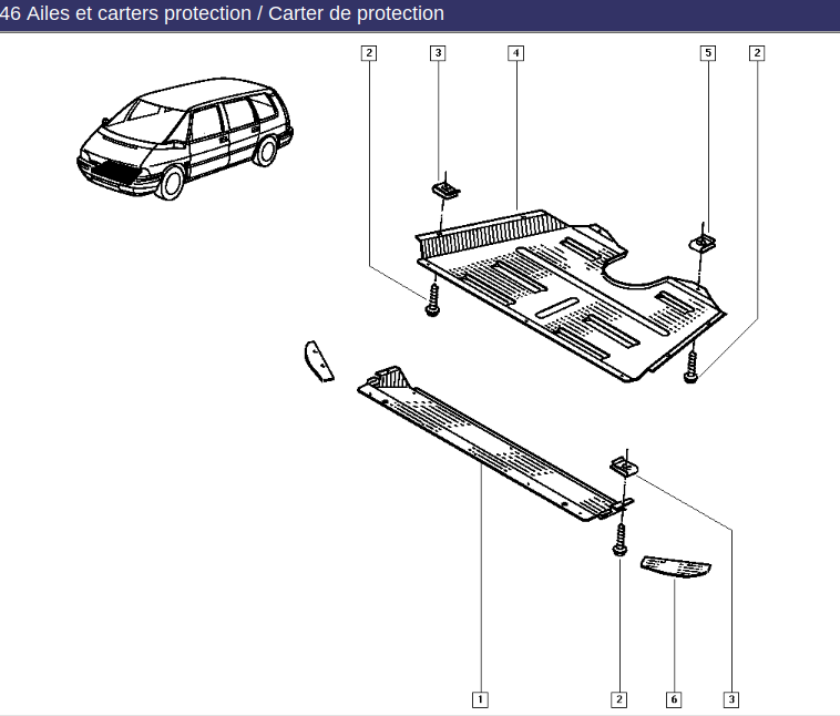

Question ventilation/refroidissement: serait-il intéressant de caréner sous la voiture, et donc sous le moteur? Ca pourrait réduire les perturbations et améliorer le flux d'air?

<<serait-il intéressant de caréner sous la voiture, >>
Sans doute oui, je n'ai pas d'idée du gain sur le refroidissement à en attendre.
Tout ce qui peut aider à canaliser l'air frais vers le radiateur et aider à extraire
l'air chaud est à examiner

EAime a écrit : 25 mai 2024, 09:24 Bonjour,
Le carénage a existé en fin de production.
J'avais cet espèce de système sur mon Dtv (Je crois que sigma l'avait repéré).
Salut Eric
oui j'avais vu une sorte de carénage sur ton DTV mais il me semble que c'était plutôt de chaque côté du radiateur et juste sous les courroies.
Je me trompe?
Alors j'avais vu une protection pour la BV sur un des sujets ici, mais je n'ai jamais vu en vrai de plaque intégrale qui démarre derrière le pare-choc et qui va au moins jusqu'à la traverse sous la BV.
Pourtant sur la doc il y a bien un dessin qui montre ces éléments, mais aucune réf!
Et sur les 2 dont j'ai pu inspecter les dessous je n'ai jamais vu ça. Peut être que c'était présent sur la version VIP qui nous a tous ébloui le weekend dernier (j'aurais dû jeter un oeil dessous)?
En revanche on en trouve facilement pour les IV et les V.

Sur mon IV on remarque une différence que ça soit monté ou non :
:arrow: Avec la baie moteur se salit nettement moins vite
:arrow: Sans c'est un plaisir de faire son entretien
:arrow: Pleins de travaux pour qu'elle soit belle !
