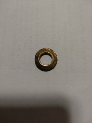

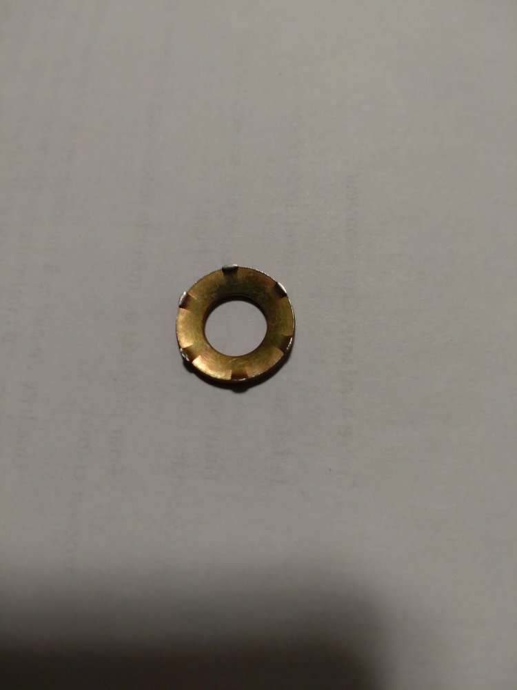

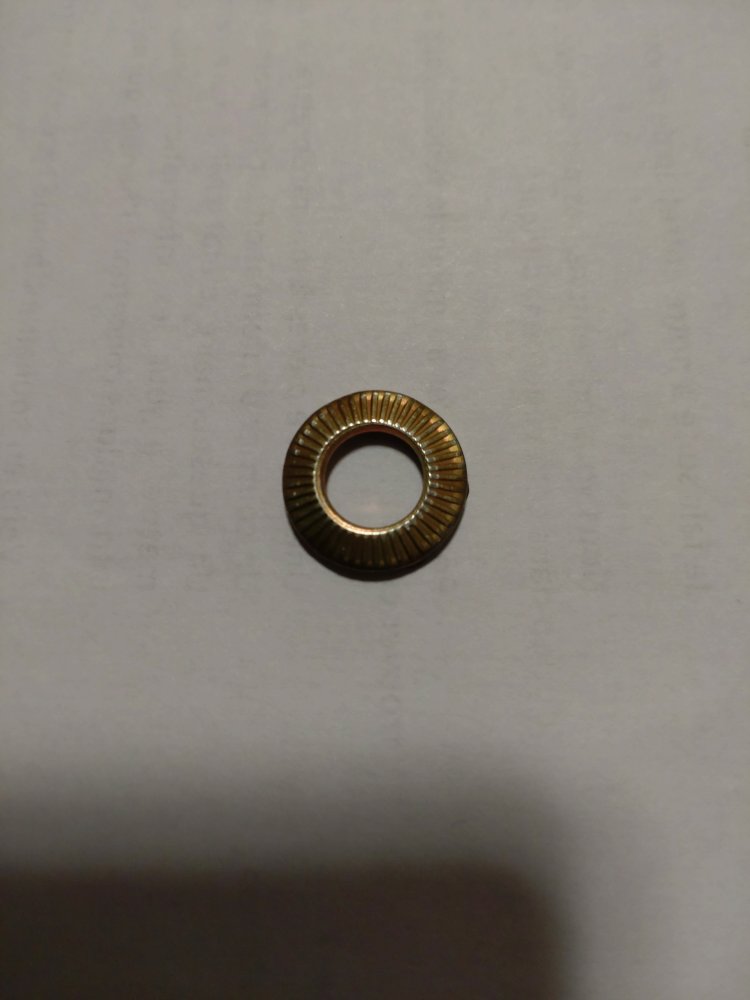

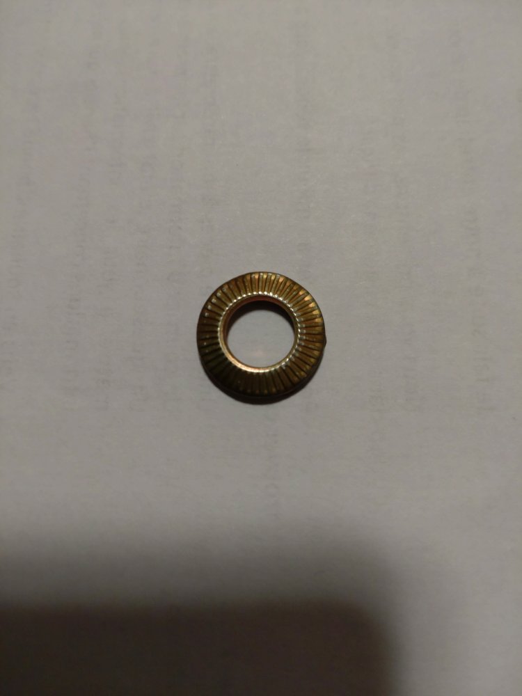

ci-joint les photos d'une rondelle contact dentelée de masse dont je parlais, recto-verso
on peut trouver ça chez de détaillants de matériel d'électricité:
https://www.google.com/url?sa=i&url=htt ... AdAAAAABAJ
L'inconvénient, c'est que c'est vendu par sachet de 100 en général!
