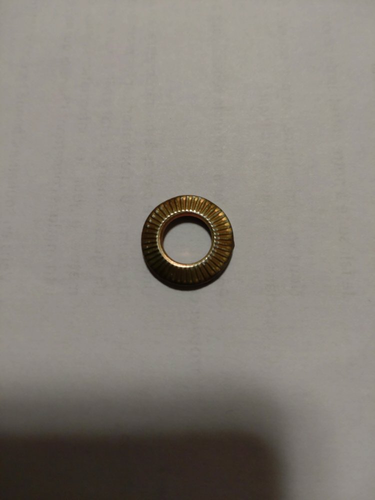

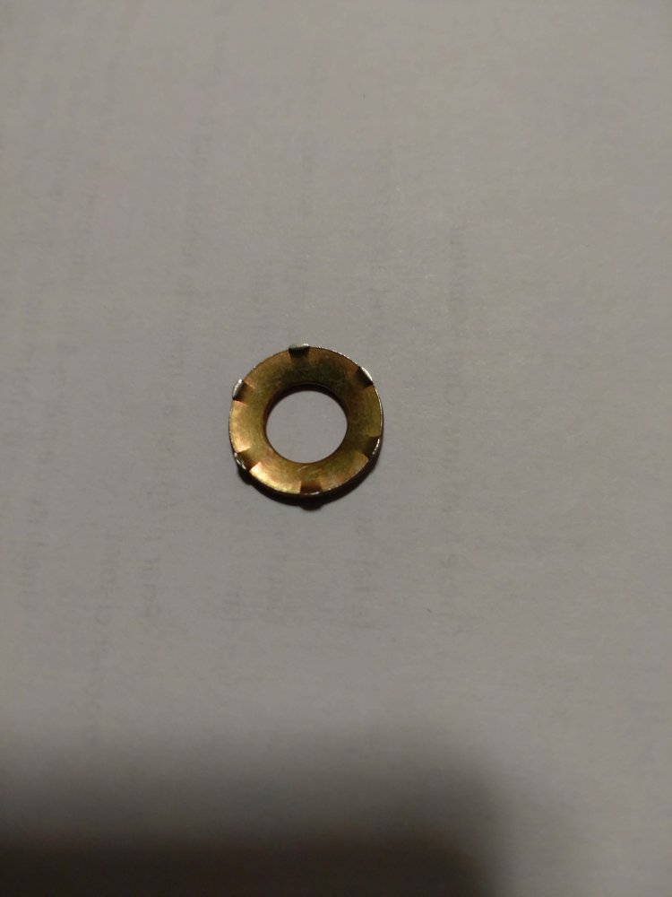

J'ai remarqué que ce dernier n'était pas terrible sur le mien. J'ai utilisé pour cela une rondelle spéciale pour les terres de portes d'armoires électriques: Elles ont des rainures d'un côté et des petites pointes sur l'autre, pour entailler la peinture et donc améliorer le contact. Je tâcherai de poster une photo pour que ce soit plus clair.

ci-joint les photos d'une rondelle contact dentelée de masse dont je parlais, recto-verso
on peut trouver ça chez de détaillants de matériel d'électricité:
https://www.google.com/url?sa=i&url=htt ... AdAAAAABAJ
L'inconvénient, c'est que c'est vendu par sachet de 100 en général!
