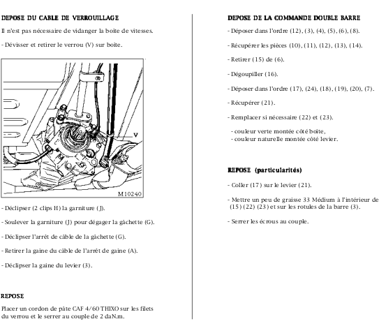

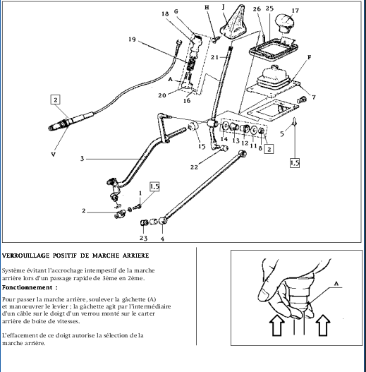

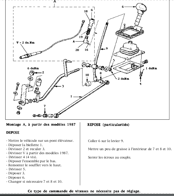

Sigma
Messages : 1661
Localisation : en dérapage
Re: Cable de marche arrière
Message non lu par Sigma »
bon... j'ai trouvé le détail du montage de commande mais pas vraiment de bille là dedans, mais ça n'est pas très clair au niveau de la bague qui tire le cable.
Les seules billes que je vois sont dans l'éclaté de la boite, pièces 7 et 29:
edit un autre éclaté de NG3 trouvé dans le MPR pour Espace I (le précédent est pour les Espaces II):
On y voit une bille également...
Par contre j'ai d'autres références pour la commande de marche arrière:
Pour Espace 2: pièce 17 pour le kit levier, mais aucune référence pour le cable...
Pour Espace 1: pièce 23 même référence que celle donnée par Marcus.
Là on a une référence en plus de celle donnée par Marcus pour le cable:
7700851098

j'ai trouvé les deux références ici:
https://www.all4renault.com/products/a7 ... locidades/
https://www.all4renault.com/products/77 ... rcha-tras/
Pas donné le cable...
Sinon possible que l'entreprise Lecoy puisse en refaire. Cependant ils m'avaient dit qu'ils ne vendaient pas aux particuliers directement, donc il faut soit passer par un garage, soit une asso... enfin une structure avec un SIRET.
Quoiqu'il en soit ils sont sympa et réactifs, donc un coup de téléphone est possible:
http://www.mauricelecoy.fr/
Le pommeau devrait être collé sur la tige de commande.
Voir la procédure de repose...

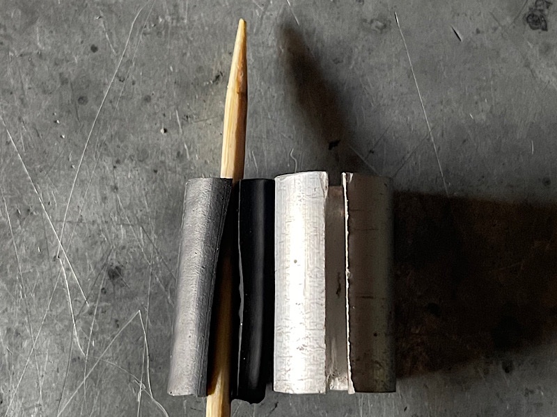

Salut à tous je déterre un peu ce sujet car la partie caoutchouc de mon câble de marche arrière côté boîte à rendu l’âme (je viens de passer les 380000 km) et vue la difficulté à trouvé ce satané câble ou à un prix prohibitif voici une petite astuce pour palier au probleme.
Voici l’état du câble côté boîte :
Fabrication de ces deux pièces avec un tube alu 11,5x8 mm et 20mm de long et un tuyau NBR 3,2x8 mm 14mm de long
Nettoyage câble côté boîte et insertion du tube alu, j’ai décroché le câble côté levier de vitesse pour donner du mou.et insertion du câble en caoutchouc.
Et voici l’opération terminée:
Câble refixé côté levier de vitesse, je retrouve l’usage de la marche arrière sans problèmes. Niveau étanchéité c’est pas top mais ça dépanne.l’idéal serait de la gaine thermo par là dessus mais j’en ai pas de ce diamètre !
Si ça peut servir à quelqu’un!
Bonne journée !

Espace-vert a écrit : 05 sept. 2025, 13:45 ...Niveau étanchéité c’est pas top mais ça dépanne.l’idéal serait de la gaine thermo par là dessus mais j’en ai pas de ce diamètre !
Bonne journée !
bonjour.
Pour l'étanchéité, il est possible d'utiliser du ruban autovulcanisant ou auto amalgamant. Ça sert à pas mal de chose, je l'utilise sur les câbles de TV extérieur par exemple,

Bonjour.
Bien longtemps après, je me rends compte que je n'ai pas expliqué comment j'ai fait en finale.
Me vautrer en dessous, ce n'étais pas évident, alors je me suis dit que je pourrais travailler à l'autre bout au niveau du levier de vitesses.
J'ai fendu un tube en plastique, taillé grosso modo de la longueur qui manquait et saucissonné le tout avec des petits colliers en rilsan et ça marche :)
Avant ça j'étais allé chercher midi à quatorze heures :lol:
