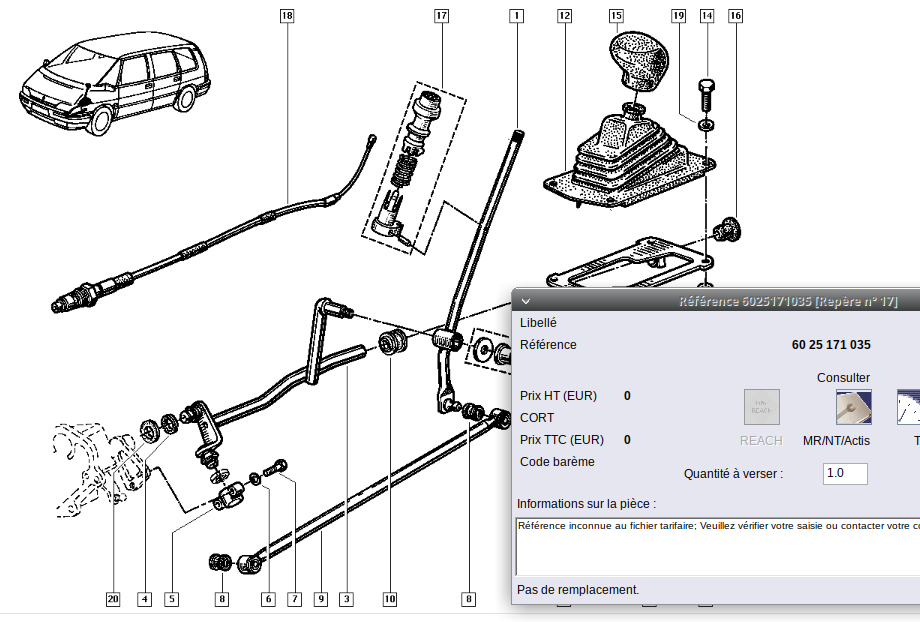

bon... j'ai trouvé le détail du montage de commande mais pas vraiment de bille là dedans, mais ça n'est pas très clair au niveau de la bague qui tire le cable.

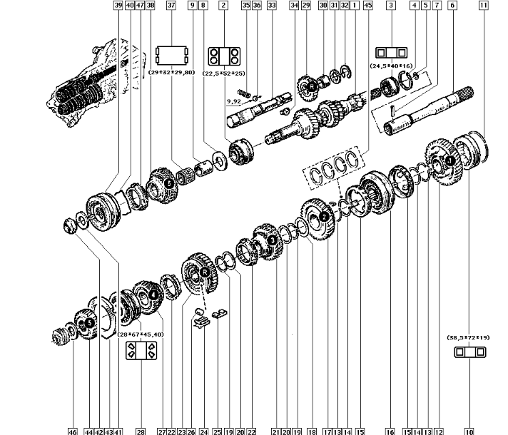

Les seules billes que je vois sont dans l'éclaté de la boite, pièces 7 et 29:
edit un autre éclaté de NG3 trouvé dans le MPR pour Espace I (le précédent est pour les Espaces II):
On y voit une bille également...
Par contre j'ai d'autres références pour la commande de marche arrière:
Pour Espace 2: pièce 17 pour le kit levier, mais aucune référence pour le cable...
Pour Espace 1: pièce 23 même référence que celle donnée par Marcus.

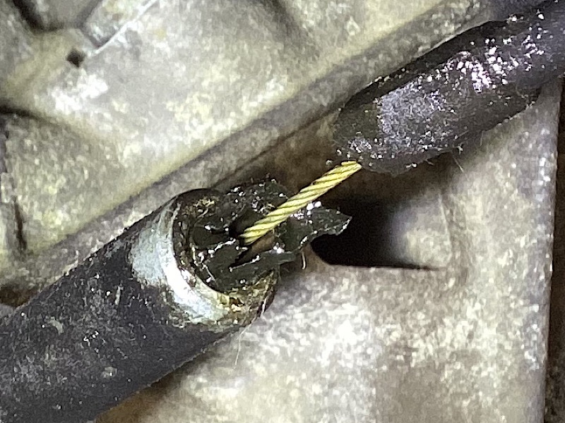

Salut à tous je déterre un peu ce sujet car la partie caoutchouc de mon câble de marche arrière côté boîte à rendu l’âme (je viens de passer les 380000 km) et vue la difficulté à trouvé ce satané câble ou à un prix prohibitif voici une petite astuce pour palier au probleme.

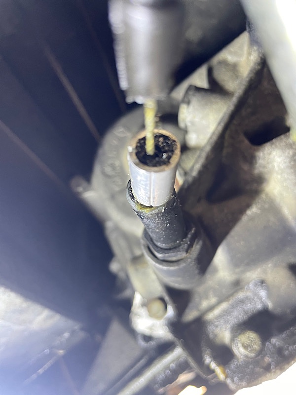

Voici l’état du câble côté boîte :

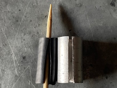

Fabrication de ces deux pièces avec un tube alu 11,5x8 mm et 20mm de long et un tuyau NBR 3,2x8 mm 14mm de long

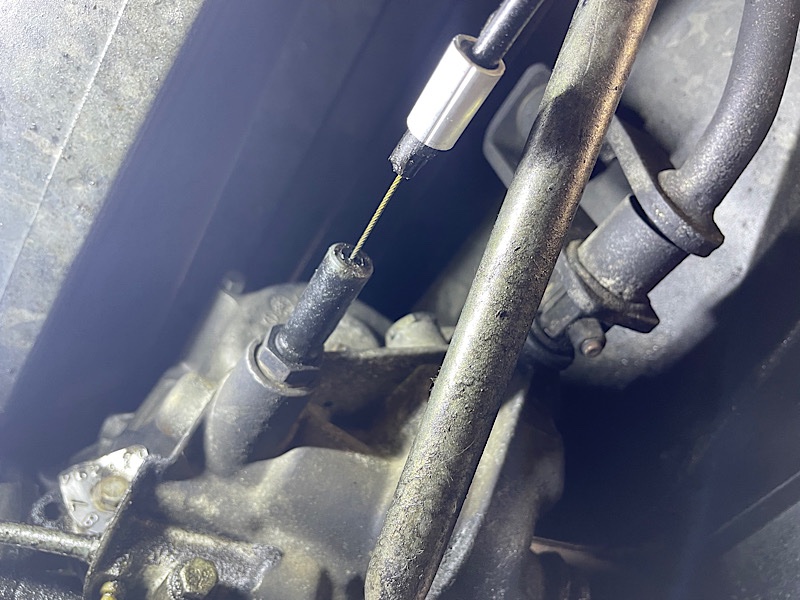

Nettoyage câble côté boîte et insertion du tube alu, j’ai décroché le câble côté levier de vitesse pour donner du mou.et insertion du câble en caoutchouc.

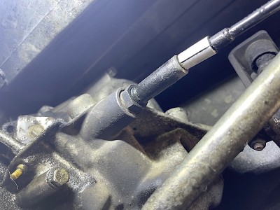

Et voici l’opération terminée:
Câble refixé côté levier de vitesse, je retrouve l’usage de la marche arrière sans problèmes. Niveau étanchéité c’est pas top mais ça dépanne.l’idéal serait de la gaine thermo par là dessus mais j’en ai pas de ce diamètre !
Si ça peut servir à quelqu’un!
Bonne journée !

Pour l'étanchéité, il est possible d'utiliser du ruban autovulcanisant ou auto amalgamant. Ça sert à pas mal de chose, je l'utilise sur les câbles de TV extérieur par exemple,
Un exemple, mais il y en a d'autres
En le posant, il faut bien tirer dessus pour qu'il soit tendu. Ça tient vraiment bien avec le temps, quelque soit les conditions environnementales.
Espace-vert

Oh merci pour cette idée de ruban autovulcanisant !!
Espace vert de 2,1 turbo DX de janvier 1988, 3ème main je pense, 380000
kms, utilisation quotidienne pour aller au boulot :mrgreen:

ce ruban silicone est super résistant!
Par contre dans ma bidouille sur l'un des soufflets de cardant j'ai dû rajouter une lichette de colle carrosserie pour bien réaliser la terminaison.
C'est LE truc difficile avec ce type de ruban: tirer à fond jusqu'à l'extrêmité. sinon ça se "décolle".
Une fois bien posé par contre ça tient des années... expérience sur fixation d'un rétro: au bout de 6 ans ça n'avait pas bougé, et sur le cardan ça fait au moins deux ans et ça tient toujours (mais ça pisse par les joints spi de sortie d'arbres).
Sinon au niveau bidouille du cable, j'ai fait la même chose que toi, avec deux diams de durits (un petit pris dans un plus gros) et des rizlans...
pour le moment ça tient bien.
Mais l'étanchéité est réalisée au niveau de la connexion filetée, pas au niveau de la gaine...
C'est une gaine de freins de vélo, rien de plus...

Bien longtemps après, je me rends compte que je n'ai pas expliqué comment j'ai fait en finale.
Me vautrer en dessous, ce n'étais pas évident, alors je me suis dit que je pourrais travailler à l'autre bout au niveau du levier de vitesses.
J'ai fendu un tube en plastique, taillé grosso modo de la longueur qui manquait et saucissonné le tout avec des petits colliers en rilsan et ça marche :)
Avant ça j'étais allé chercher midi à quatorze heures :lol:
