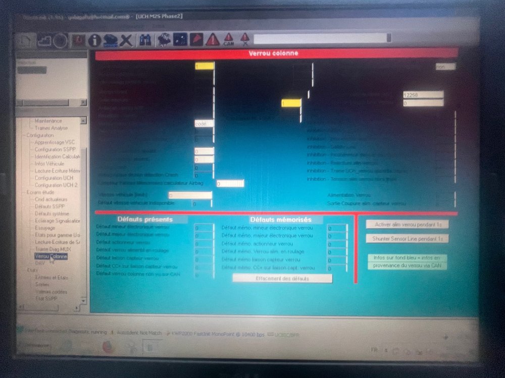

Suite au passage à la valise à la clip, j'ai eu la confirmation de l'antidem actif. Un passage sur renolink me le confirme aussi, sans pour autant me dire pourquoi .
la carte reconnue, le code vu ok, le verrou deverouillé, 0 defaut sur le verrou colonne et pourtant il est en mode immo on.
Y a t il dans les parages un pro de reno link/espace4 qui pourrait m'aider . j'avoue ne pas comprendre (en meme temps je connais plutot mal le bouzin). désolé pour la qualité de la photo, mon appareil photo délire depuis que mon telephone est tombé dans le bac d'huile de vidange :lol:

fkp 94 a écrit : 18 nov. 2024, 17:40 désolé pour la qualité de la photo, mon appareil photo délire depuis que mon telephone est tombé dans le bac d'huile de vidange :lol:
Je ne peux même pas me moquer, ça m'est déjà arrivé, il y a une dizaine d années, il y avait des bubulles d huile dans l ecran, mais ca fonctionnait encore :lol:

fkp 94 a écrit : 18 nov. 2024, 17:40 Suite au passage à la valise à la clip, j'ai eu la confirmation de l'antidem actif. Un passage sur renolink me le confirme aussi, sans pour autant me dire pourquoi .
Le calculateur moteur a appris le code antidémarrage ?
Avec renolink, explore le calculateur moteur (il doit être noté ECM). Il y a une page qui donne les états de plusieurs variables. Une d'entre elle est nommée quelque chose comme "eeprom data" et renvoie 1 ou 0. En gros, ça se dit si les datas de l'eeprom du calculateur (dont le code antidémarrage) sont OK.
Si OK, il y a fort à parier qu'il y ait eu une merde dans la communication du code tournant. Ca m'est arrivé sur ma VelSatis 3.5 phase 2 en laissant la batterie débranchée 2 mois. A la première mise sous contact, voyant antidem fixe. J'ai du changer UCH/verrou/ECM pour qu'elle redémarre.

Chevrons a écrit : 19 nov. 2024, 23:57
je vais chercher ca, mes recherches semblent indiquer que tout est ok coté verrou et que c'est coté calculo moteur que ca bloque. la batterie a été débranchée plusieurs jours pour intervention sur le vehicule.

Le clip est pauvre sur le diag du verrou mais avec un renolink, on peut avoir une vue précise de l'état du verrou.
EBo
Merci Ebo pour les infos, le verrou a été changé et normalement autoaprenant (acheté chez Azgo).
Je préférerais éviter de remettre l'ancien qui m'avait déjà bloqué 3 fois par le passé.
C'est chez eux que j'avais fait reprog mes verrous. Ils travaillent bien.
EBo
