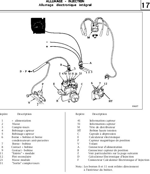

sur ton moteur il y a d'autres éléments qui peuvent mettre le fonctionnement en carafe.
Sonde lambda, capteur de pression... etc... y a du monde dans ce système!
Regarde un peu ça: Et note aussi qu'un souci peut arriver en raison de mauvaises connexions ( les masses ? ):
  les masses ? ):
 les masses ? ):
  les masses ? ):

Merci Sigma pour les infos et docs. Je vais checker les différentes sondes.
Quelqu'un aurait la référence pour la sonde à oxygène ? Et une idée si on peut encore la trouver ? Pour les autres ça a l'air jouable.

Merci pour l'info, Yves. Ca me rassure. Je n'arrivais pas la trouver sur le moteur ! Et apparemment c'est chaud pour en trouver une nouvelle.
J'ai peut être un début de réponse. J'ai démonté le capteur pmh. Il était blindé d'huile. J'ai changé le bouchon de remplissage d'huile il y a 2 semaines. Ca avait dégorgée de partout (tête delko, capteur, bas moteur, boîte de vitesse). Nettoyage du capteur, remontage. Au démarrage, ça semble pas mal (le régime à froid semblait un peu plus haut). Reste à voir en roulant.
Par contre, j'avais commandé un capteur chez AD, mais c'est un 2 pôles. L'original est un 3 pôles. Une idée d'où je peux trouver le bon capteur. Ou est ce que je peux brancher un capteur 2 pôles à la place de l'original. Avec câblage ?
Bonne fin de journée.

J'ai trouvé une discussion sur le capteur. Pour info, le moteur est un J7R E 760. En suivant le lien proposé par Baccaronze, j'ai trouvé cette réf. https://www.oscaro.com/palpeur-de-regim ... HokLearbd5
Ca collerait ?
							Ca collerait ?

C'est du 3 prises comme le tien, donc c est bon, vérifie quand même la longueur
