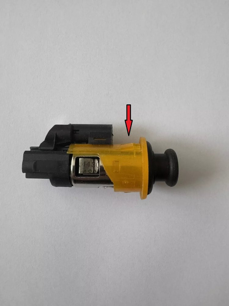

Bx1993
Messages : 119
Enregistré le : 24 avr. 2013, 10:55
Modèle : [Espace III V6]
Re: Démontage allume cigare
Message non lu par Bx1993 »
Bonjour, Une image prise sur ebay
Espace III Initiale de 2001, V6 24s / GPL OMVL , 415 000kms
Clio 1 phase 3 de 1997, Oasis 1.2 :mrgreen:
Retrovyrus
Messages : 71
Enregistré le : 17 déc. 2023, 10:17
Année : 1997
Message non lu par Retrovyrus »
Merciiiii! Moi je cherchais à démonter tout le bloc :/ mais pas besoin du coup ^^
