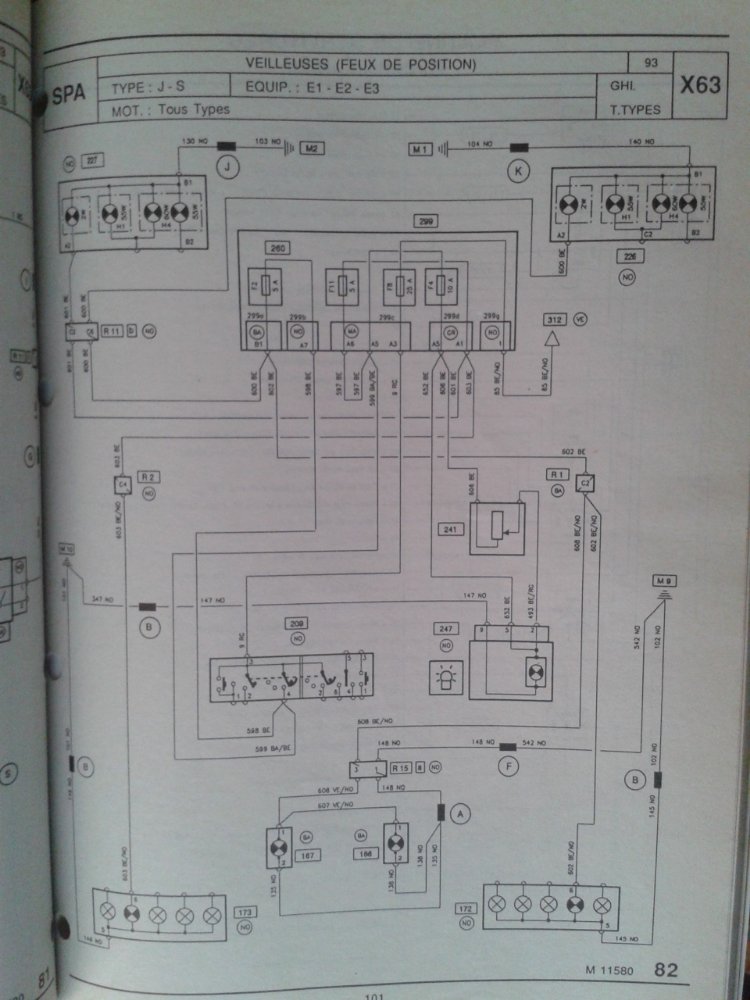

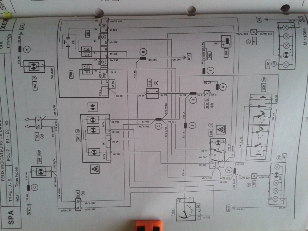

voilà quelques schémas.
clignotants, normalement fils blanc/vert des deux côtés
antibrouillard fil violet (coté ARD uniquement)
freins blanc/violet des deux côtés
recul gris/rouge des deux côtés
feux position bleu/noir des deux côtés

Message non lu par logan125 »
Super merci beaucoup
Sur le mien l'antibrouillard est sur le gauche je ne sais pas si ça va changer quelque chose

@sigma peux tu me dire la couleur des fils pour l'éclairage du frein s'il te plaît ?
Édit: oublié cette demande je viens de voir que tu me l'a donné
Merci pour tout sigma ça va énormément m'aider

oui normalement c'est assez simple de voir qui fait quoi en regardant derrière la platine des feux.
Mais c'est aussi intéressant de savoir si la doc qui est pour les millésimes 93/94 est ok avec sa voiture; en tout cas pour la mienne les couleurs correspondent (04/94).
Ensuite je me demande s'il est nécessaire de changer la valeur des fusibles (voir des relais) pour que ça encaisse la conso supplémentaire des ampoules remorque? Quand on sait que tout est calculé à raz de raz pour faire des économies d'échelles.
A moins de partir sur un éclairage LEDs qui n'ajouterait que quelques centaines de mA en plus sur chaque ligne...

quelle est la date de mise en circulation de ton 2?
Parce que tes photos ne correspondent pas aux docs éléctriques des Espaces 2 millésimes 93/94.
Pour te donner une idée: le gros connecteur rouge sur la platine, fil marron en pin A5 devrait correspondre à la 2è vitesse de chauffage... sauf qu'il ne devrait pas y avoir de fil rouge en A2 mais un fil jaune/violet...
Ton connecteur marron devrait avoir deux fils RG/NO et RG/BE en B5... et aucun fil en B6.
Donc possible que les schémas que j'ai posté plus haut ne soient pas corrects.
Les millésimes étaient incrémentés au 1er juillet à cette époque.
Il faudrait qu'on sache donc sur quelle doc chercher les infos pour pouvoir t'aider.

alors ton 2 est un millésime 96...
Les schémas que j'ai posté précédemment sont pour les millésimes 93... donc normal que les couleurs de fils ne correspondent pas.
En revanche la base du cablage n'a pas trop changé entre les différentes versions.
Je n'ai pas la doc pour ta voiture du coup, mais en regardant celle pour les millésimes 94/95 (NT8093) ça correspond un peu plus à tes photos:
- La prise rouge devrait être 299F, on lit les numéros de pin de droite (1) à gauche (7), la ligne côté "clip" est la A, et l'autre au dessus est B.
Ca donne sur cette prise: en A5 là où c'est visiblement brûlé "commande 2è vitesse chauffage"
- La prise marron devrait être 299D, le fil coupé serait donc A3 = Rouge section de fil 3mm +12V avant contact manette éclairage

Re: Branchement électrique attelage espace 2
Le fil est coupé est sur la prise marron les phares fonctionnent avant contact
J'ai vérifié les fusibles côté relais au moteur et ras je vais regarder demain pour relier les alim Phares avec des relais et surtout vérifier les masses voir dans quels Etats elles.
Pour ce qui est de la ventilation la vitesse 2 fonctionne mais pas la trois j'ai pas de soucis sur les prise côté ventilateur de chauffage.
Je ne sais plus si je l'ai dis mais l'antibouillard arrière ne fonctionne plus.
Pour résumer
pas de veilleuse avant droite
Pas de feux de position arrière droit
Pas d'éclairage de plaque
Pas d'antibrouillard arrière qui est a gauche sur le mien
Du jus qui revient sur la pprisz de support d'ampoules arrière d'antibrouillard avec le position et frein relié ensemble apparemment
Ce qui m'entraîne sur le faisceau attelage
Feux de position ok et clignotants ok
Le reste non fonctionnel.
Espace2 td Bleu metal 350 000km
Sigma
Messages : 1661
Localisation : en dérapage
Message non lu par Sigma »
logan125 a écrit : 06 mars 2025, 20:03
ça me pose un souci, je ne comprends pas trop: normalement l'antibrouillard est commandé par le comodo + interrupteur console.
Rien à voir avec la commande frein ou celle pour les feux de position.
Est-tu ok au niveau de la prise remorque elle-même, pas de brins en l'air qui feraient un contact sur les pins adjacentes?
Je vais tenter de trouver une piste dans la doc que j'ai la plus récente pour essayer d'expliquer ta série de problèmes.
Mais j'ai peur qu'il y ait un souci sur la platine elle-même... sans vouloir être alarmant.
>>> peux-tu tester le faisceau des veilleuses en débranchant toutes les ampoules et sans mettre le jus ?
idem pour les phares?
En gros tester la continuité entre les différents fils mais avec tous les connecteurs en l'air, et sans alimentation, si tu vois l'idée... repérer un CC entre deux fils, bien que ça ne me semble pas le plus probable.
logan125
Messages : 18
Enregistré le : 05 sept. 2018, 22:51
Finition : Alizé
verdict c'est bien la platine sui était h.s du coup la question est qu'est-ce qui lâche fzns la platine ? est ce réparable ? pour en avoir une fe passe en cas ou
Sigma
Messages : 1661
la platine c'est une grosse misère: tu peux voir ça comme un circuit imprimé double face, sauf que les deux faces tiennent par du plastique (genre de soudure, plots fondus pour tenir l'ensemble).
Les cosses de connexion sont aussi soudées sur chaque partie de la platine, donc traversantes.
Quand ça commence à surchauffer là dedans, et qu'effectivement tu as des cours-circuit de partout, c'est très difficile à désassembler pour réparer.
Il me semble que sur le site de JLB il y a quelques photos de cette opération, mais franchement c'est tendu même avec un bon fer à dessouder.
Le mieux c'est de chauffer fort les cosses une par une, quand la soudure est liquide y aller au choc (sur une surface qui ne craint pas), sinon c'est impossible de virer la soudure.
Il y a aussi un jumper dans un angle, souvent ça surchauffe aussi de ce côté, mais comme pour le reste: les dommages sont souvent "internes".
Tu devrais pouvoir en trouver d'occasion, elles sont aussi les mêmes sur les 405 il me semble (tu noteras le sigle PSA sur ta platine dans ton Espace :roll: ). En occasion, demande des photos détaillées des connexions, histoire de voir si ça a déja chauffé... ça ne garantit rien, mais ça permet de faire le tri avec les platines trop suspectes à la base.
