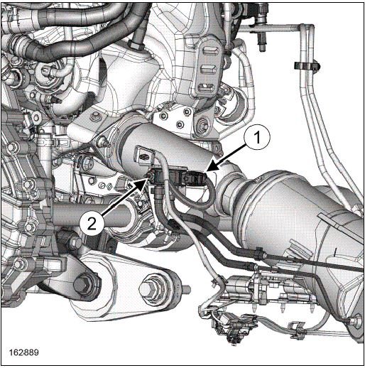

J'ai trouvé ça
Normalement c'est monté a la graisse cuivre.
Il y en a un autre plus loin avec une agrafe
Pas de dessin, capteur de pression
L’accès a l'air bien pénible

Mettre le véhicule sur un pont élévateur deux colonnes Véhicule : Remorquage et levage .
déposer le protecteur de l'écope d'air Ensemble d'admission d'air : Vue éclatée .
Débrancher la baterie Cosse de batterie 12V : Dépose - Repose .
Déposer .
  le rapetasser sous moteur,
  les vis de la fixation de la suspension du filtre à particules sur le soubassement de l'ensemble train avant à côté du filtre à particules Ensemble échappement sous caisse : Vue éclatée .
ÉTAPE DE REPOSE
Procéder dans l'ordre inverse de la depose.
Serrage au couple Ensemble échappement sous caisse : Vue éclatée :
  la vis du tuyau du capteur de pression de filtre à particules,
  les adaptateurs du tuyau du capteur de pression de filtre à particules.
Appliquer la procédure après la réparation à l'aide de l' outil de diagnostic (voir Outil de diagnostic : utilisation) :
Calculateur concerné par la procédure après réparation :
  « Calculateur d'injection »
Composant concerné par la méthode après réparation :
  « Capteur de pression de filtre à particules »
