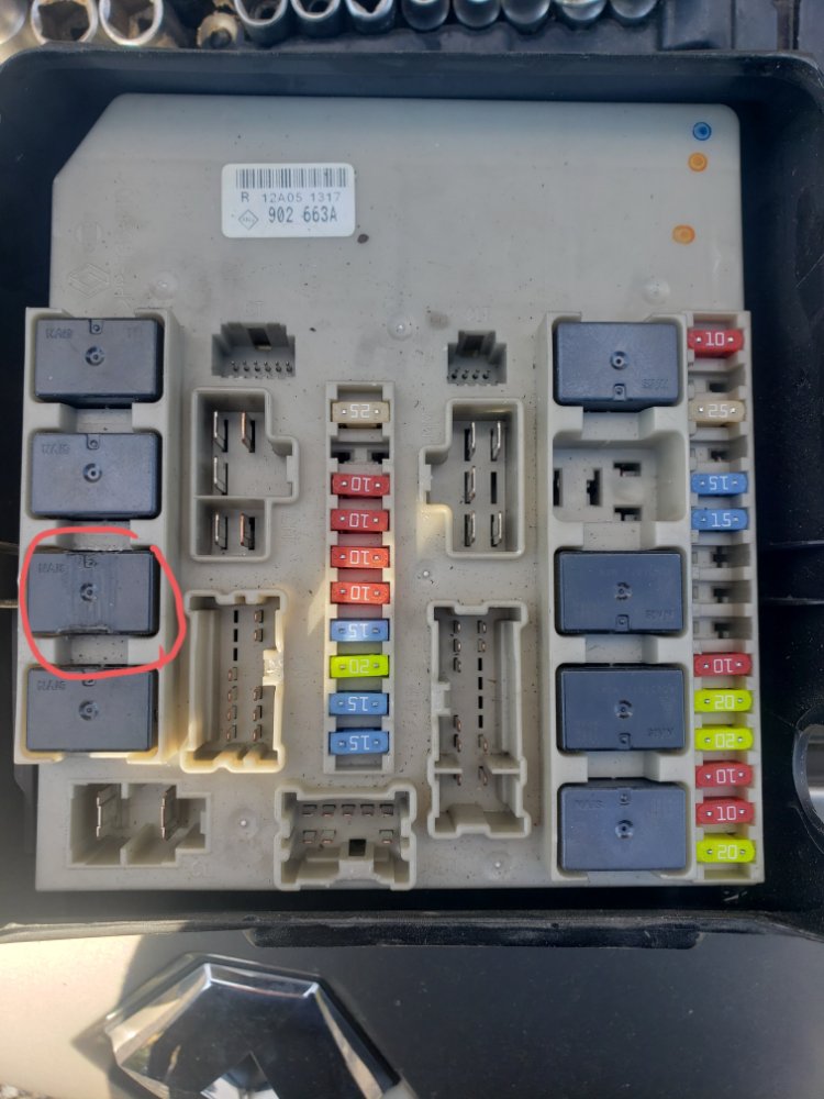

Pour info, la petite prise jaune sur la colonne de direction est la prise pour le compte tour.
Sinon pour en revenir à ton sujet, j'ai eu le même soucis sur la clio 3 du fiston.
Les feux de croisements restaient constamment allumés.
J'ai tout d'abord pensé au commodo.
Je l'ai changé et toujours pareil.
Je suis allé voir le BSM dans le moteur.
Je teste tous les relais (tous ok) sauf 1 que je n'arrive pas à sortir.
Il était collé. (Celui entouré en rouge)
J'ai donc changé ce boîtier et tout est revenu dans l'ordre.
En espérant que tu trouves rapidement ton soucis.

j'ai déjà vu ce pb la sur clio 3 aussi, c'est une des maladies courantes.

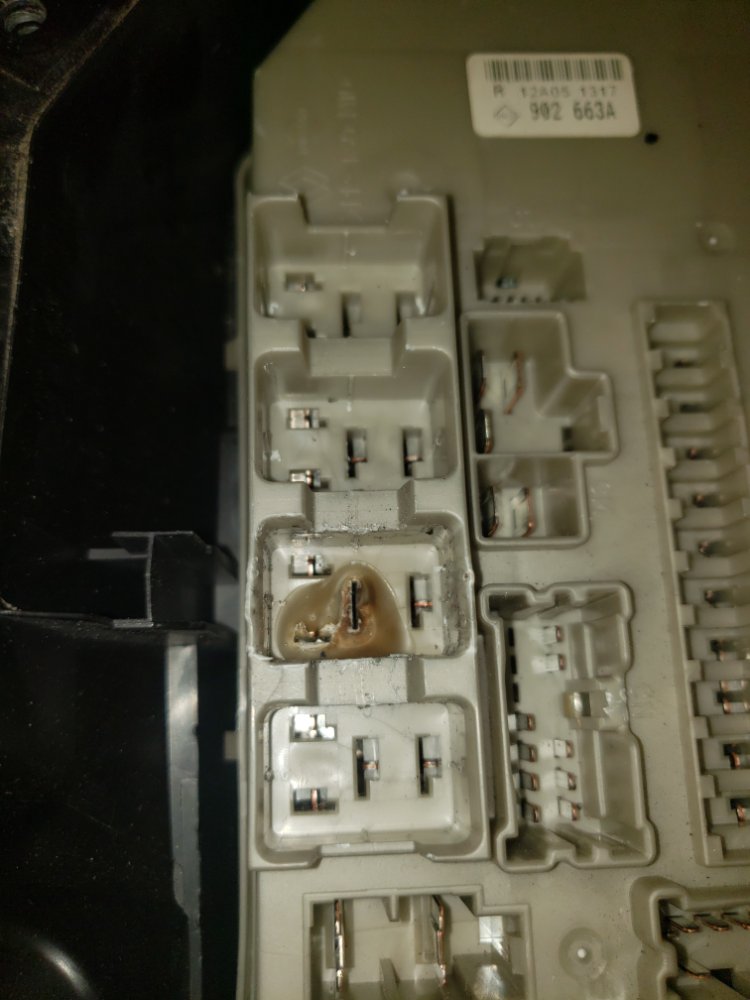

En recherchant encore et encore la cause de ce problème, nous sommes arrivés par élimination, à débrancher le fusible de l'autoradio dans la boîte à fusibles aux pieds du passager, et les feux de croisement se sont enfin éteints.
On a confirmé en remettant / enlevant ce fusible plusieurs fois, et à chaque fois qu'il était enlevé, les feux de route s'éteignaient.
En regardant de plus près les abords de cette boîte à fusibles, on a repéré un suintement très léger de liquide de refroidissement :
Cette image vient du tuto de Yann (Pub2n) à propos des aérothermes

Il faut déposer cette plaque noire en tôle pour voir mieux :
Il y a des connecteurs électriques tout autour, je les ouvre un par un et inspecte ...
A première vue, ils sont propres, sauf celui-ci :
Pour l'instant, je n'ai aucune idée de quels signaux passent dedans, mais je tiens (j'espère tenir) le fautif !!
Type: JE0P05 du 19 mai 1999
Renault Espace V Energy 1.6dCi EDC Initiale Paris - 95.351 kms acheté le 15 janvier 2019 à 17.721 kms.
Carnet d'entretien
jossmho
Messages : 1090
Enregistré le : 19 mai 2012, 00:53
finition : Initiale / Paris
Re: Feux de croisement reste constament allumés
Message par jossmho »
En enlevant la petite protection (plastique rouge) de pinoches, on comprend mieux :
Même en nettoyant les pinoches, ça ne va pas.
J'en démonte une pour voir qu'il faut échanger celles qui sont passés au LDR :

J'en ai échangé 6 :

Donc depuis samedi 6 juin 2026 vers 15h00, le compartiment B2i est complètement branché en volant, c'est à dire sans aucun de ses supports.
Juste des câbles et des connecteurs.
Après avoir remis le contact, les feux de croisement ne se sont pas réallumés.
Le camion depuis est resté en attente, tout connecté.
Quand je suis parti (avec mon Espace 5) de chez mon pote mécano Sébastien, il était 19h00 et toujours pas de feux de croisement allumés sur mon Espace 3.
héhé :mrgreen: :mrgreen:
