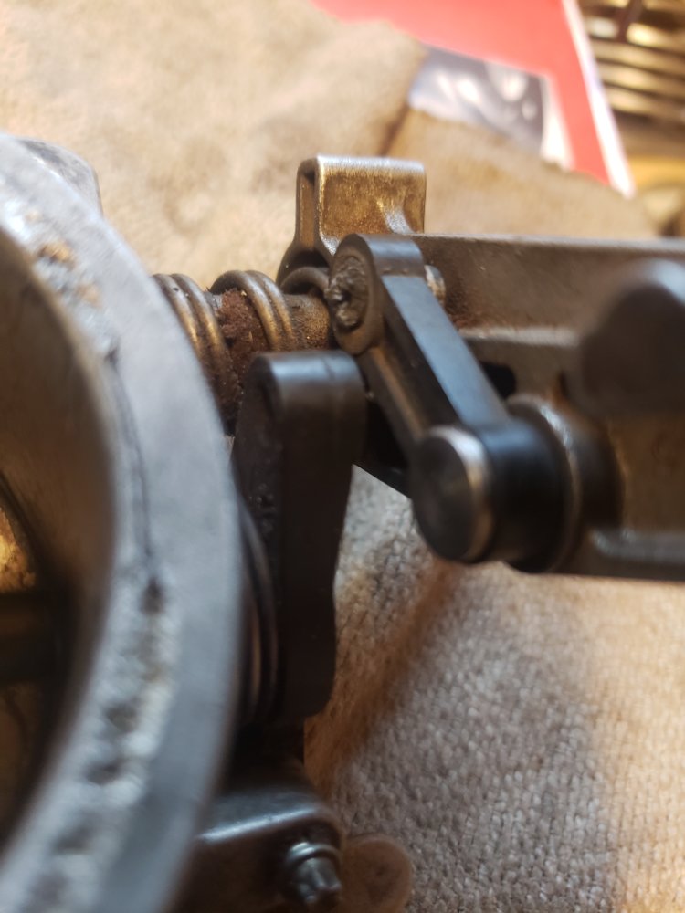

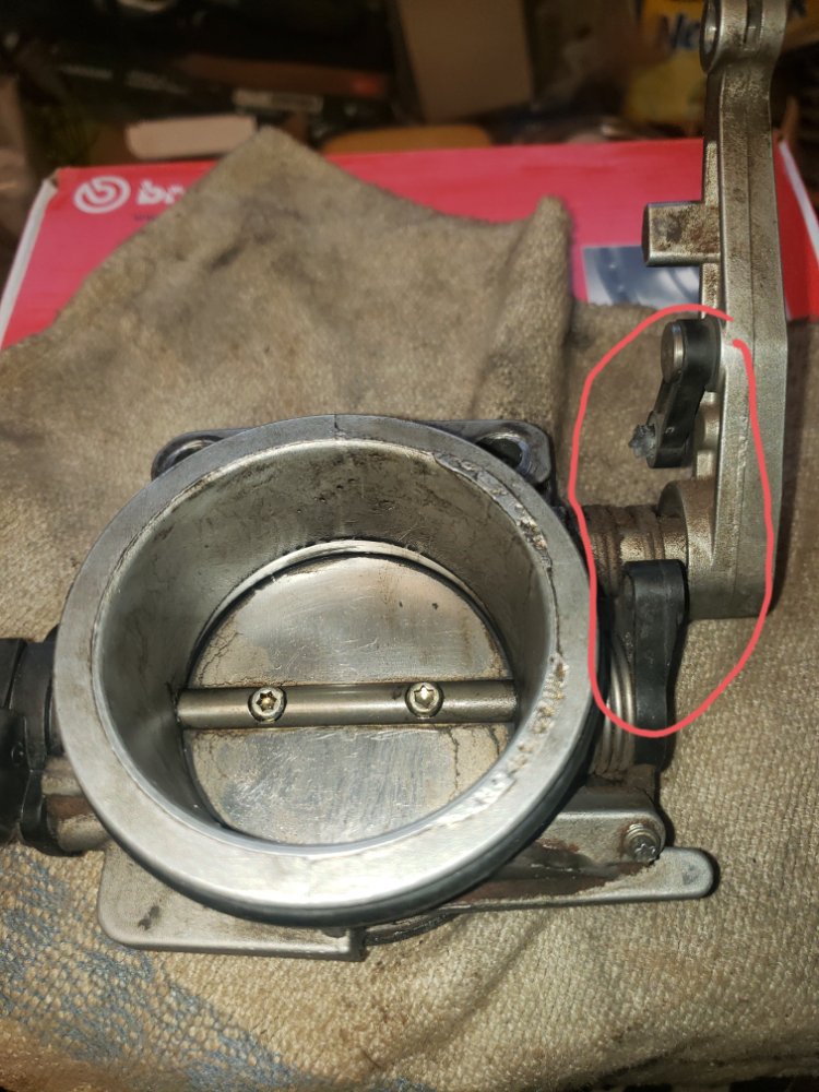

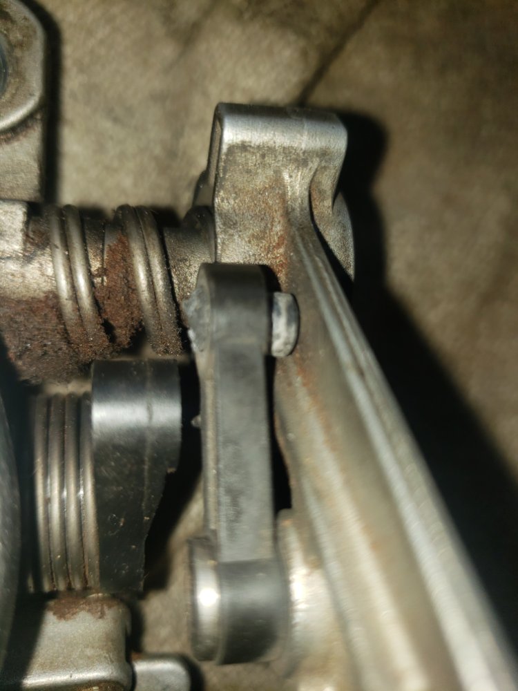

J'ai pu travailler sur l'espace de mon collègue.
Resultat :
Axe du papillon cassé !!
Reste a en trouver un autre.
Resultat :
- Messages : 8861
Re: Moteur n'accélère pas
pourquoi ne pas le réparer ?
une vis de bon diamètre, pas de jeu, et c'est reparti..

Ça y est le papillon est réparé.
Tige filetée du bon diamètre avec une colle bi composant très résistante et le tour est joué.
