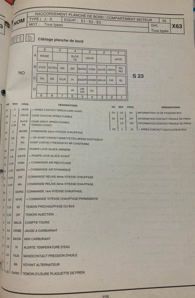

tu pourrais faire une photo du fil et de là où il arrive (connecteur le long de la colonne si j'ai compris)?
Si possible débranche le connecteur et fais une photo de front pour pouvoir déterminer le numéro de pin.
Ca permettrait de poursuivre les investigations...

ok les couleurs de fils ne correspondent pas à ma NT8093 millésimes 94-95 mais c'était un peu prévisible...
alors si je me base sur la section des fils et leur emplacement en série dans tes photos:
ce connecteur me semble être R11a
la broche mâle serait celle qui alimente la planche de bord, la femelle celle qui vient du compartiment moteur
ton fil brûlé me semble correspondre au + apc alternateur d'un côté, et de l'autre côté + apc alternateur et + apc ABS (donc deux fils!)
Y a un truc qui m'ennuie quand même c'est que tu décris ton fil jaune, que je pense être le premier d'une ligne horizontale sur le connecteur femelle, comme ayant un autre fil dans le même emplacement mais de section moindre...
Et dans ma doc le seul emplacement sur cette ligne avec deux fils (un moyen + un fin) est ce que je décris plus haut, et est en position 2 de la ligne.
Si je prends le synoptique dans l'autre sens, ce qui ne me semble pas correct, mais bon...
le fil brûlé serait plutot l'arret fixe essuie vitre avant... là aucun fil "doublon".
Mais ça ne change rien au fait que le seul "double fil" dans ma doc est présenté en position 2 de cette ligne (ou position 5 si "on compte à l'envers").
:roll:
Du coup possible qu'ils aient aussi changé le cablage entier, pas seulement la couleur des fils...

Mon problème c'est que je n'ai pas les NT schémas éléctriques pour ton millésime exactement... ma doc plus récente me donne les indications dont je parle dans mon message précédent.
Le connecteur dont tu parles me semble être le R11a qui est dessiné sans détrompeur. Le nombre de fils sur les lignes correspond également à cette référence.
Ce modèle physique de connecteur est arrivé au millésime 94... sur mon 2 millésime 93 il est différent et a un ergot "interne" de verrouillage qui fait sauter un emplacement de fil sur une ligne...
Voilà les détails sur lesquels je me base pour le "diag".
Ca n'est pas très précis... d'où mon conseil de te procurer la NT correcte pour être sûr des assignations de chaque fil.

Bon... pas très facile de se repérer dans mes indications...
voilà des photos de la doc pour ce connecteur suspecté:

oui il y a bien un détrompeur sur ton connecteur, mais comme tu le vois sur le dessin il n'apparait pas.
Alors que les autres gros connecteurs du groupe R11 (il y en a plusieurs différenciés avec des lettres), ont un détrompeur "interne" qui fait sauter plusieurs emplacements de fils.
Donc sur les dessins c'est super facile de voir de quel côté on "regarde".

il y a quelques différences dans la NT 8102 millésime 96.

merci à Bédouin pour les photos de la NT correcte!

attend de recevoir la NT pour vérifier et identifier clairement quelle est la fonction du fil cramé.
Tu devrais avoir la même chose que les images de Bédouin mais les dessins dans la section cablage te permettront aussi d'être sûr qu'on parle du bon connecteur depuis le début, ou non...
Ensuite selon ce que tu auras identifé, tu vérifies le schéma du circuit. Tu pourras voir si ce fil repart dans le compartiment moteur pour alimenter un truc costaud, ou si normalement ce ne sont que de petits consommateurs, et dans ce cas tu pourras effectuer les tests au fusibles très simples...
