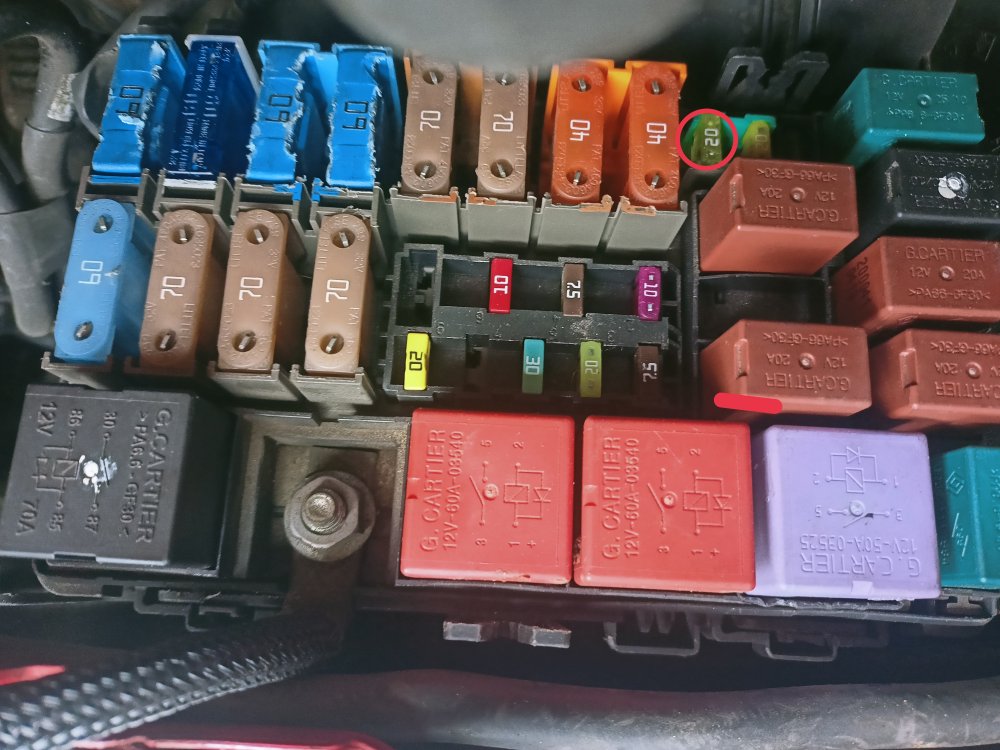

J'ai trouvé un fusibles de 20a (entouré en rouge) grillé dans le compartiment moteur.
Il saute instantanément quand je le change.
D'après la source shemafusible.com ce fusible correspond au klaxon...

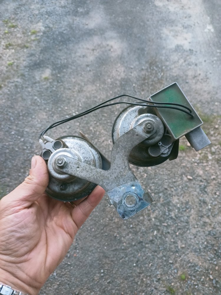

Le mien a une espèce de boîtier étanche comme ça :
Je vais tester de débranché le klaxon et voir le fusible tient. Si oui je remplace le klaxon, si non j'ai un problème de faisceau...et là... c'est la m.rde !
C'est dommage car mon pare-choc était démonté il y a deux jours, l'accès était idéal...Bref
Bientôt la suite...
Bientôt la suite...

Klaxon débranché, le fusible tient.
J'ai donc remplacer le klaxon par un model d'occasion trouvé sur ibai.
Une fois le nouveau klaxon branché, le fusible tient mais par de son...
J'ai branché le voltmètre au connecteur et j'ai toujours 12v lorsque j'appuie sur le volant entre le fil noir et le fil blanc, par contre rien entre le noir et le rouge...
