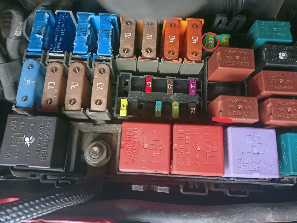

J'ai trouvé un fusibles de 20a (entouré en rouge) grillé dans le compartiment moteur.
Il saute instantanément quand je le change.
D'après la source shemafusible.com ce fusible correspond au klaxon...
Espace 4 2.0 dci 150 bva - 25 TH - 2010 270 000 kms
Département : 24 Dordogne

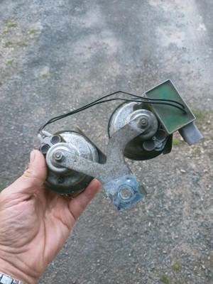

Le mien a une espèce de boîtier étanche comme ça :
Je vais tester de débranché le klaxon et voir le fusible tient. Si oui je remplace le klaxon, si non j'ai un problème de faisceau...et là... c'est la m.rde !
C'est dommage car mon pare-choc était démonté il y a deux jours, l'accès était idéal...Bref 🙄
Bientôt la suite...

Klaxon débranché, le fusible tient.
J'ai donc remplacer le klaxon par un model d'occasion trouvé sur ibai.
Une fois le nouveau klaxon branché, le fusible tient mais par de son...

C'est possible.
Honnêtement je préfère ne pas entendre ça a chaque fois que la voiture se ferme.
Aujourd'hui j'ai de nouveau branché mon voltmètre sur le connecteur du klaxon.
Je cherchais le 12v permanent. Au départ je n'avais rien.
Je décide d'ouvrir la boîte à fusibles dans le compartiment moteur. Et là surprise le voltmètre se met à réagir.
Je joue avec la boîte à fusibles qui bouge beaucoup.
J'appuie dessus et j'obtiens un 12v parfait !!
Je fais tous les test au voltmètre et tout est ok.
Je branche le klaxon : rien.
Je soupçonne le connecteur, à force de lui introduire les broche du voltmètre, j'ai du écarter les contacts.
Je prend un serre-joint pour appuyer sur le contacteur du volant pendant que je vais jouer avec le connecteur du klaxon.
Au bout de 10 secondes de manip j'ai frôlé la crise cardiaque en me prenant le pire coup de klaxon de toute ma vie !!! :shock:
Donc ça fait des mois que je galère avec cette panne qui n'est en fait que de faux contacts ... :roll:
Elle me rendra dingue cette voiture !
Et c'est pas fini...
