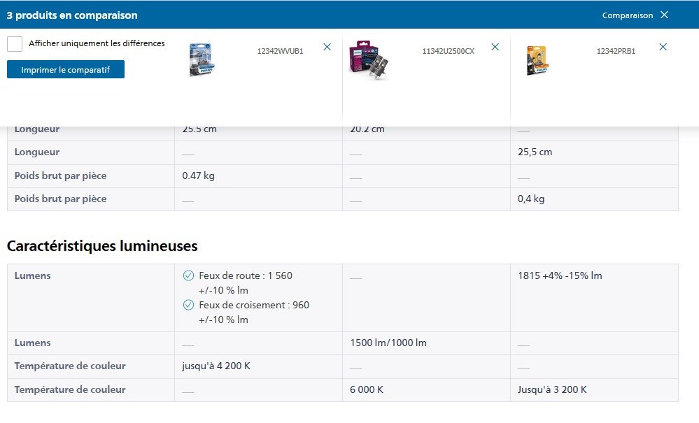

Est-ce que c'est vraiment notable l'amélioration d'éclairage, à part le changement de couleur qui peut induire en erreur ?
Parce que j'ai déjà essayé des ampoules halogènes qui promettent 30, 50% de lumière en plus sur un tas de voitures, et je n'ai jamais vu aucune différence. Je suis méfiant sur ces promesses marketing, surtout quand sur la boite, la puissance d'éclairage en LUX indiquée est la même pour toutes ces ampoules H4 halogènes.
Et à presque 50 balles le jeu, y'a intérêt que ça éclaire enfin !
Si on compare sur le site Philips la version Ultinon Access LED à 2 autres H4 halogène, la version basique en H4 présente même une plus forte luminosité (en plein phare - pas d'info sur la position code - et forte disparité -15% !!! )

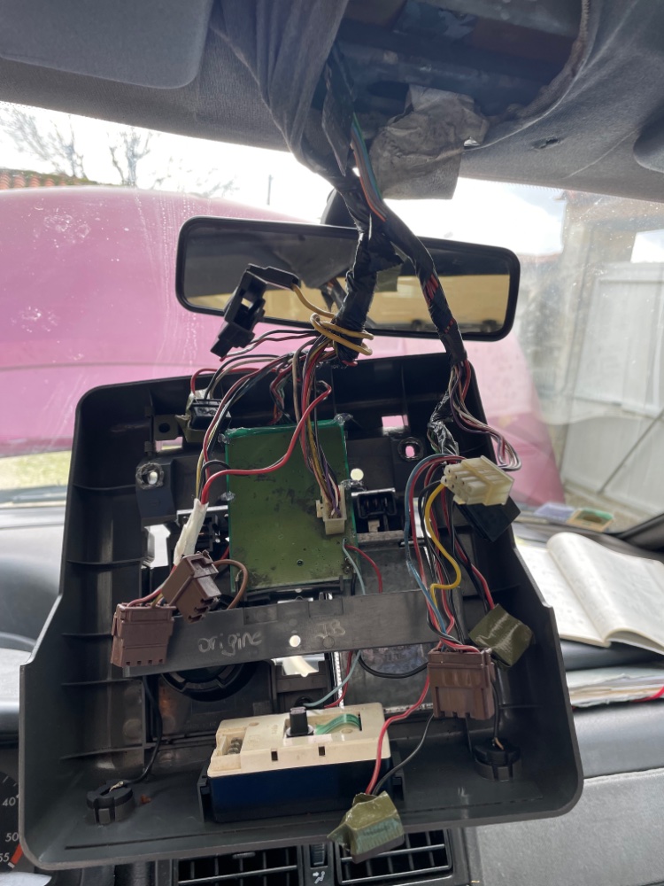

Hello !!
Je viens de bidouiller ma platine porte-fusible , démonter toutes les prises , un coup de soufflette et un coup de bombe"contact électronique" . A priori , cela refonctionne mais il y a un contact merdique dans la prise (orange )au dessus de celle noire avec les gros fil rouge . Pour l'instant , çà va ! "Pourvu que cela dure !!" A remarquer que la coupure est sur les phare/code mais aussi sur les veilleuses et l'alarme à l'ouverture des portes .....
Çà peut-être une piste ??
A noter aussi que l'affichage lumineux de ma pendule continue de s'éteindre dès que j'actionne les veilleuses .... alors qu'à l'état neuf , l'intensité d'affichage de l'heure ne faisant que baisser simplement....
Autre piste du prb ?
A noter que mon plafonnier accueille 2 réseaux de câblage du plafonnier , identiques ! (dont un est inactif..) voir photo jointe
Conduite G ou D ??
Votre avis ?

JaBaudo a écrit : 03 nov. 2025, 18:26 ....
Votre avis ?
http://elic52.free.fr/Espace/#7
Dans ce §, je parle aussi d'un support de relais en haut de la platine de fusible qui charbonne et sur laquelle il faut strapper 2 fils.
Et pour voir les liens entre tous les éléments, il y a aussi les schémas => http://elic52.free.fr/Espace/schemas/schemas.htm

JaBaudo a écrit : 03 nov. 2025, 18:26 A noter aussi que l'affichage lumineux de ma pendule continue de s'éteindre dès que j'actionne les veilleuses .... alors qu'à l'état neuf , l'intensité d'affichage de l'heure ne faisant que baisser simplement....
Je n'ai pas le schéma de câblage (imbitable) sous les yeux, mais le rétro-éclairage passe par un shunt lorsqu'on actionne les phares. A tous les coups, soit il y a un faux contact dans tout le circuit, soit le shunt est coupé.
(si j'y pense, je regarderai ce soir dans la doc).
A noter que si on met une LED à la place de la lampe à filament, il n'y a plus de baisse de rétro-éclairage : l'intensité étant complètement différente.
Espace 2 cyclade 2.1TD de 1994 - 225.000km (2012)

Je viens de jeter un oeil aux schémas de la RTA : franchement, ils ont l'art de compliquer les choses pour rendre incompréhensible un schéma de câblage pas si compliqué que ça.
Je pense que le shunt est directement dans la montre : il y a un rétro-éclairage quand les phares sont éteints, et quand on allume, le 12v qui illuminent les interrupteurs est distribué sur la borne 4 de la montre. Ca doit surement faire basculer un transistor et à tous les coups, la résistance doit être coupée à force.

Mais à mon avis, il manque une partie du câblage.
209 doit être le contacteur d'éclairage et 104 le neiman.
La borne 3 (fil bleu) reçoit le 12v lorsque les phares sont allumés. Mais lorsque les phares sont éteints, la borne 3 doit surement être reliée à la masse par le commodo des phares.
Phares éteints : La borne 4 (fil jaune), reçoit le 12v une fois le contact mis et la borne 3 (bleue) est reliée à la masse par le commodo. La lampe de l'horloge est éclairée au max. Son alimentation passe par la diode que l'on voit proche de la borne 3 sur le schéma : la lampe reçoit la tension de batterie - 0,6 (tension de chute de la diode).
Phares allumés : La borne 3 (bleu) reçoit du 12v. La diode devient bloquante et la lampe est alors raccordée à la masse (borne 2 fil noire) via le résistance que l'on voit entre les bornes 2 et 3. L'éclairage baisse alors.
Si la lampe est maintenant éteinte lorsque tu allumes les phares, c'est donc cette résistance en interne de la lampe qui est grillée.
Il va falloir ouvrir la montre et aller la changer.

Add. je viens de repenser au sujet, et c'est évident : il ne manque pas de partie de câblage. Le retour à la masse lorsque les phares sont éteints se fait par les filaments des lampes !
Mais si jamais vous remplacez toutes les ampoules (tableau de bord, veilleuses, boutons, éclairage de boite à gans, etc) par des LED, l'horloge ne sera plus rétro-éclairée en position "jour".
Mais pour notre ami, ça change pas : l'horloge n'est plus rétro éclairée la nuit à cause de la résistance interne qui est HS.

Non pour l'horloge ! J'en ai essayé plusieurs dont une de nos collègues et ...même résulta ! mais ce n'est pas grave .
Pour mon prb de code/phare , je viens d'identifier une connexion merdique de la cosse noire avec les gros fils rouge.(voir photo jointe) Une des 2 cosses mâle de la platine porte fusible était un peu noir , j'ai gratté ces contacts , un coup de soufflette et de "bombe contact" ; mais tjrs contact aléatoire .
que dois-je faire ? démonter la cosse noire ? changer la platine ? (si j'en trouve une ...) , faire une connexion "volante" ??
Votre avis ?
