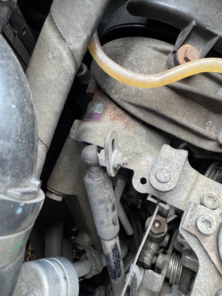

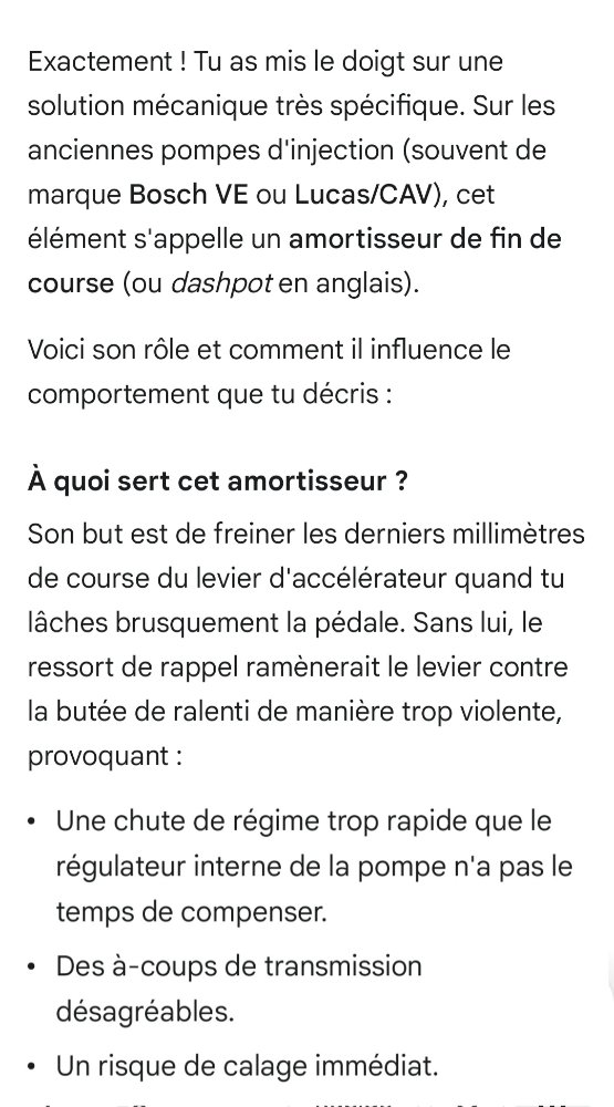

1. Choc à la décélération basse vitesse. Le vendeur m'a parlé d'un souci de rotule de suspension, mais cela a l'air plus grave que cela.

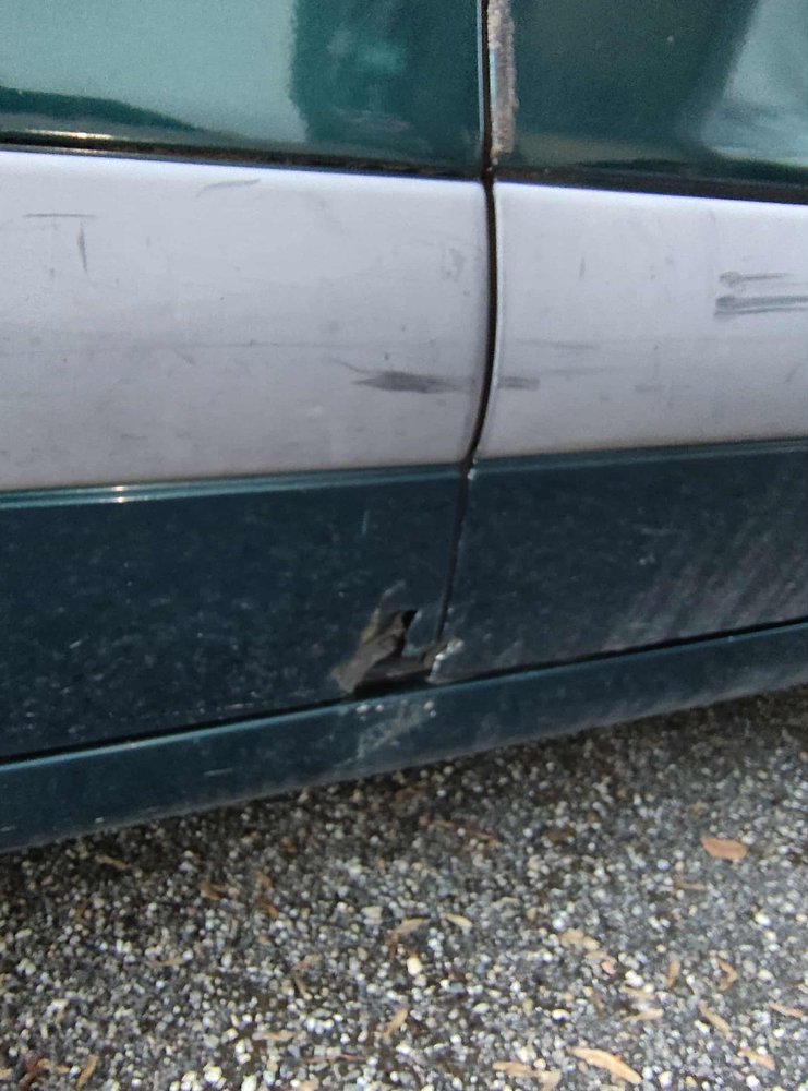

7. Gros trou dans la porte droite
