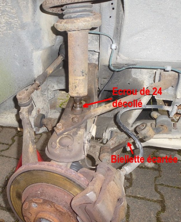

Démontage:
Mise sur chandelles, la deuxième c'est par sécurité.
Amortisseur
Amortisseur
Démontage de la roue, quelques secondes avec la clé à chocs.
Cric rouleur sous le triangle bas pour mettre le haut à l'horizontale et faciliter l'accès à l'écrou.
Déblocage de l'écrou de pied... et là, ça veut pas, même à la clé à œil, ça ripe, il faudrait un cale entre la clé et le pied de l'amortisseur... Donc burin ! Et ça finit par venir. Il suffit de débloquer.
Démontage
Démontage
On rebaisse le cric, on sort le boulon axe du silentbloc et biellette, l'écrou à la clé, 2 secondes, mais pour la vis c'est un peu plus, une petite masse pour la sortir et une barre à mine pour baisser la suspension et faciliter la sortie.
Cela fait, on remonte le cric pour amener le triangle haut en butée du pied de l'amortisseur et permettre par dessous de dévisser le silentbloc.
On rebaisse le cric rouleur, Il suffit d'enlever les quatre vis qui maintiennent la tête de l'amortisseur sur le châssis, c'est accessible à gauche (côté passager) avec une clé de 13mm (j'aurais dû acheter une clé à œil à cliquet).

Pour le remontage on replace l'amortisseur dans les trous du châssis, il faut les trouver et dès que les vis apparaissent il faut les mettre sinon il retombe (l'amortisseur) et on recommence. Etc...
Amortisseur marque "Avant"
Pour simplifier, avant de démonter, on a repéré la position "Avant" avec un peu de ruban adhésif et une marque au stylo bille.
Comme cela, en comparant les deux, on positionne le nouveau dans le bon sens. Les fixations n'étant pas symétriques, il n'y a qu'une position possible. Mais c'est plus facile si on présente bien la pièce. Au démontage, on a vu qu'il reste environ 10mm de filetage, écrou débloqué.
Fixations
Fixations
Donc un qui maintient l'amortisseur et l'autre qui visse.

On a laissé les écrous de 24mm de blocage de pied d'amortisseur (16mmx150), un peu "burinés", on aurait dû penser à les changer par des neufs, mais pas le temps. Il ont été bloqués à la clé de 24mm à œil, en empêchant la clé de 24mm de riper en la bloquant avec une clé de 21mm à fourche. Je n'ai pas de clé dynamométrique à fourche donc c'est bloqué au pif on dira que c'est à 4 m.daN comme préconisé.
Le boulon de pied d'amortisseur et biellette est à 8 m.daN, facile.
