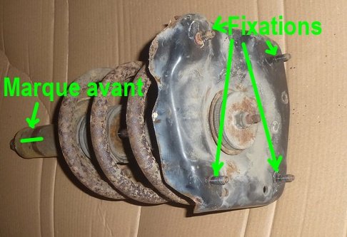

IMPORTANT, sur l'espace 2, il y a eu trois montages d'amortisseurs avant.
1/ Le même que sur Espace 1, ne pas y toucher si vous n'avez pas l'outil RENAULT pour compression du ressort et l'expérience.
2/ Montage avec 3 vis de fixation sur le châssis, c'est démontable sans compresseur.
3/ Montage avec 4 vis de fixation sur le châssis, c'est démontable sans compresseur. C’était mon modèle Août 93, année modèle 94. C'est le modèle le plus courant. J'avais vérifié et en casse avant de me lancer.

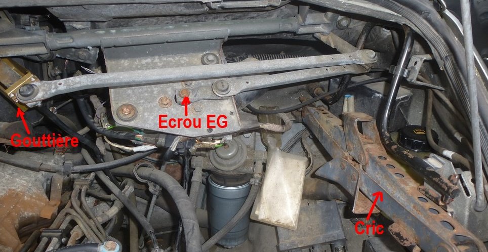

Entre temps, et compte tenu de l' expérience du démontage, j'ai investi dans une clé à chocs sur batterie, et une clé à œil ouverte de 24mm pour le fameux écrou de pied. La clé à chocs, c'est un vrai plaisir, pour les roues et les écrous, c'est formidable. La clé à œil, c'est pas mal, mais le burin reste indispensable.

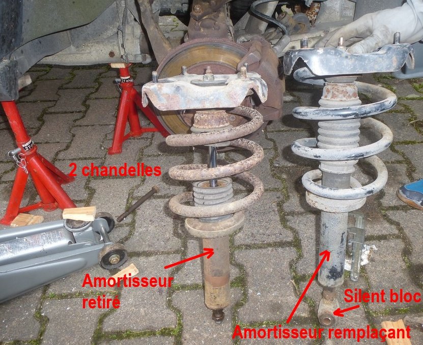

Mise sur chandelles, la deuxième c'est par sécurité. Démontage de la roue, quelques secondes avec la clé à chocs.

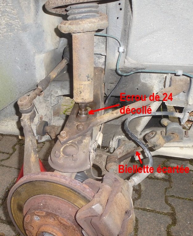

Cric rouleur sous le triangle bas pour mettre le haut à l'horizontale et faciliter l'accès à l'écrou.
Déblocage de l'écrou de pied... et là, ça veut pas, même à la clé à œil, ça ripe, il faudrait un cale entre la clé et le pied de l'amortisseur... Donc burin ! Et ça finit par venir. Il suffit de débloquer. On rebaisse le cric, on sort le boulon axe du silentbloc et biellette, l'écrou à la clé, 2 secondes, mais pour la vis c'est un peu plus, une petite masse pour la sortir et une barre à mine pour baisser la suspension et faciliter la sortie.
Cela fait, on remonte le cric pour amener le triangle haut en butée du pied de l'amortisseur et permettre par dessous de dévisser le silentbloc.

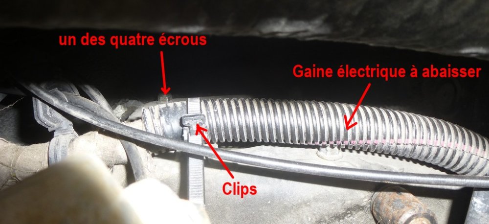

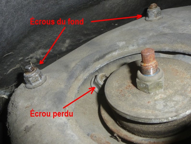

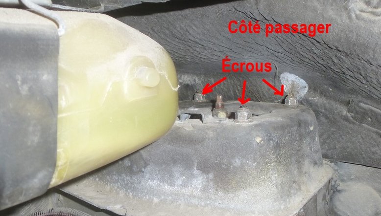

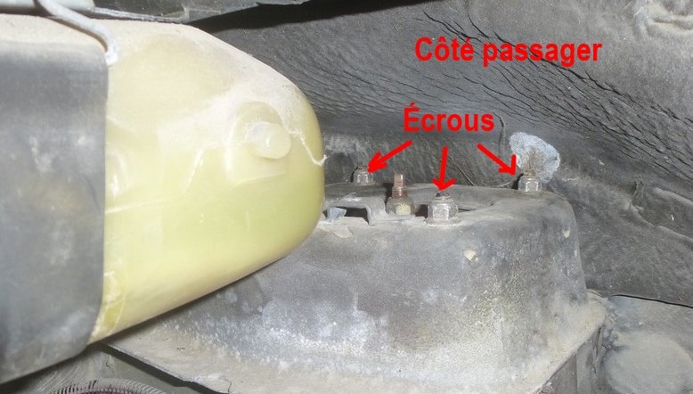

On rebaisse le cric rouleur, Il suffit d'enlever les quatre vis qui maintiennent la tête de l'amortisseur sur le châssis, c'est accessible à gauche (côté passager) avec une clé de 13mm (j'aurais dû acheter une clé à œil à cliquet). Pour le côté conducteur, c'est moins accessible, on y est arrivé en enlevant le cric et la manivelle, la batterie débranchée en démontant l'écrou de commande du moteur d'essuie-glace pour déplacer la tringlerie avec balais à la verticale, enfin il a fallut déplacer la gaine électrique qui empêche de voir les vis. Pour ce faire, avec une petite pince j'ai pu débloquer le collier de serrage sans l'endommager et placer la gaine plus bas. L'accès aux vis n'est pas très aisé, mais faisable. Et nous l'avons fait. Pour le remontage on replace l'amortisseur dans les trous du châssis, il faut les trouver et dès que les vis apparaissent il faut les mettre sinon il retombe (l'amortisseur) et on recommence. Etc... Pour simplifier, avant de démonter, on a repéré la position "Avant" avec un peu de ruban adhésif et une marque au stylo bille.

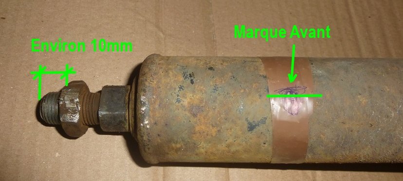

Comme cela, en comparant les deux, on positionne le nouveau dans le bon sens. Les fixations n'étant pas symétriques, il n'y a qu'une position possible. Mais c'est plus facile si on présente bien la pièce. Au démontage, on a vu qu'il reste environ 10mm de filetage, écrou débloqué. Donc un qui maintient l'amortisseur et l'autre qui visse.

On a laissé les écrous de 24mm de blocage de pied d'amortisseur (16mmx150), un peu "burinés", on aurait dû penser à les changer par des neufs, mais pas le temps. Il ont été bloqués à la clé de 24mm à œil, en empêchant la clé de 24mm de riper en la bloquant avec une clé de 21mm à fourche. Je n'ai pas de clé dynamométrique à fourche donc c'est bloqué au pif on dira que c'est à 4 m.daN comme préconisé.
