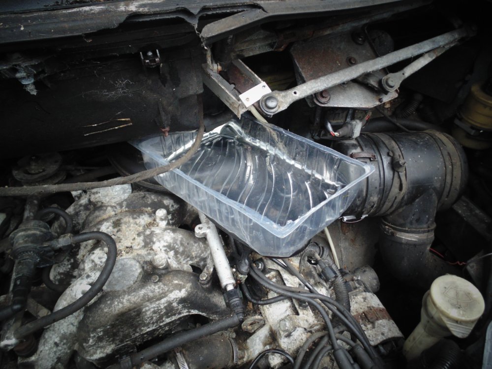

Re: Gouttière pour axe d'essuie glace d' Espace 2
Salut à toutes et tous,
Je suis bien d'accord avec vous, c'est une conception ... mal conçue.
Mais pour son age, globalement, ce n'est pas si mal.
C'est juste notre faute, conserver un véhicule aussi vieux, et vouloir continuer à l'utiliser quelle idée saugrenue !
Mon bricolage qui semble fonctionner, mais on verra dans le temps, n'a pour but que de protéger le moteur et le démarreur tout en restant accessible, démontable et pas trop difficile à fabriquer (enfin pour moi).
De plus, je verrai bientôt ce qu'en pense le contrôleur du CT.
Cordialement.

Espace 2.1 TD de 1993 368000 Km passés (en janvier 2026)
Oui c'est vrai, ça passe tout juste et si on le positionne sur le mauvais cran de cannelure, ça touche même (et ça fait un pet blanc dans le capot).Ancien a écrit : 12 déc. 2025, 07:43 L'idée semble bien mais si tu rehausse ou modifie un temps soit peu les essuies glace, ils touchent le capot ya pas de tolérance a cet endroit.
Espace 2 cyclade 2.1TD de 1994 - 225.000km (2012)

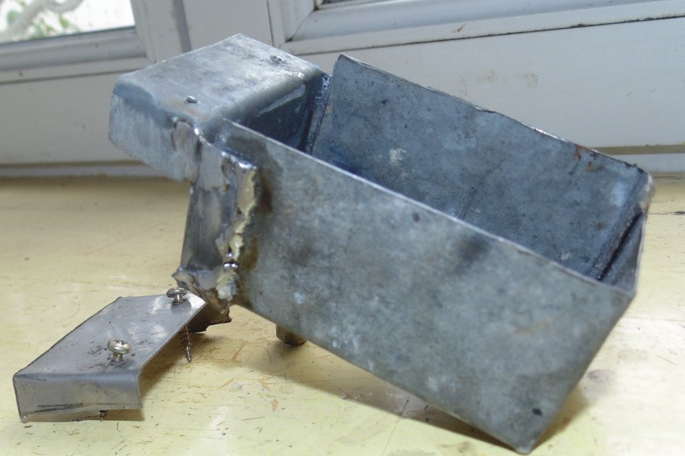

Astronaute
- Messages : 235
La suite des travaux se complique, car la boîte ne me permet de dégager une largeur de 105mm et il me faut avec mon déplié, 110mm, donc je modifie mon dessin.
J'ai changé l'orientation et modifié la pièce de fixation.
Voilà ce que cela donne plié.
Et soudé: Et après renforts: Bon, pour le soudage, pas de difficulté particulière, il suffit de meuler la tôle pour enlever peintures et vernis, faisable au papier de verre fin ou à la mini disqueuse ou meuleuse genre "Dremel", c'est comme on peut. Et puisque nous sommes en pleine débauche publicitaire -j'ai omis de citer la marque Italienne qui a vendu la boîte-, j'ai utilisé pour la soudure un fer "Express" de 100W et un peu de soudure électronique.
Ça avance bien, mais il reste la fixation et le tube d'évacuation.
Pour le tube on peut acheter du tube laiton en Quincaillerie ou magasin de bricolage. Ou bien en récupérer sur une épave... canalisation hydraulique ou de freinage ... je vous laisse faire le test.
Sinon, mais on va le voir dans le prochain article.
Cordialement.
Astronaute.

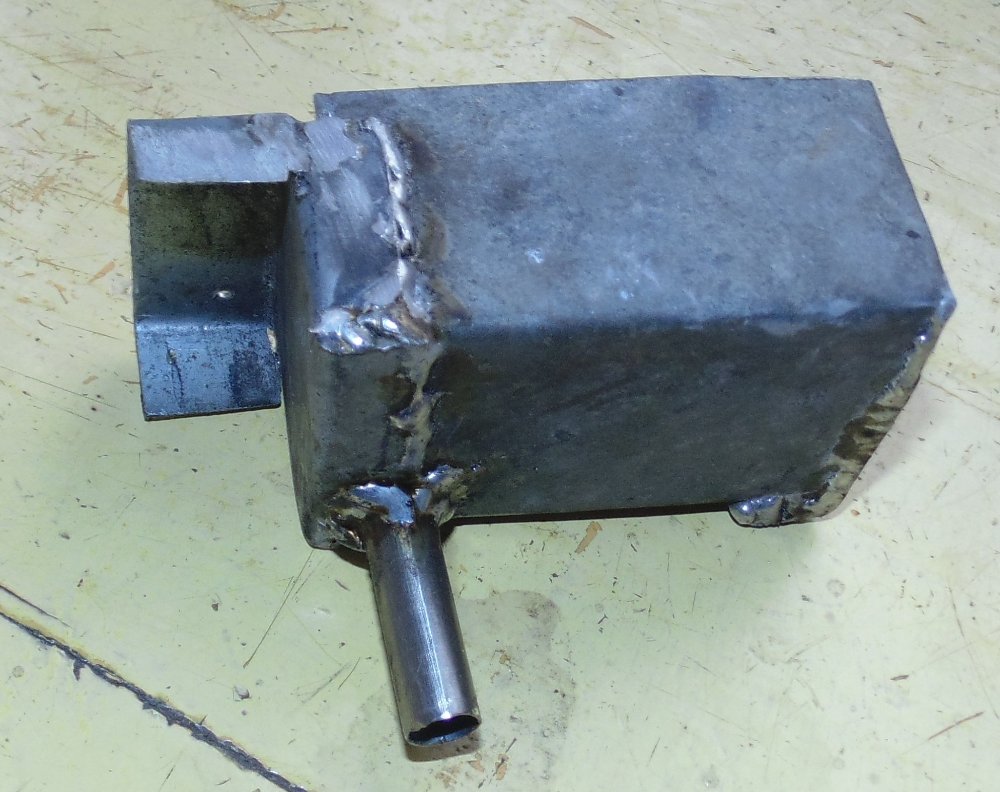

Astronaute
- Messages : 235
Je disais, le tube...
Bien, la solution, c'est de le faire: Et on plie: Et voilà le tube soudé: Donc, je confirme, la gouttière est tout à fait réalisable avec une boîte de conserve, quelques outils et un peu de patience.
Et il faudra passer un peu de peinture ou vernis pour ralentir l'oxydation.
Je ne sais pas si je vais la finir tout de suite, il reste à faire la fixation et à souder le tube...
Cordialement.
Astronaute.
Cordialement.
Astronaute.
