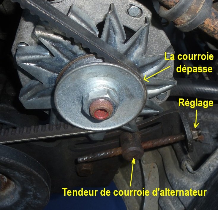

l'idée est simple: si c'était en place avant, et que cela ne rentre plus, alors c'est mal monté (mauvais passage de la courroie par exemple ?)
rallonger la tige est une mauvaise idée.

Salut, grostoto, je suis parfaitement d'accord, c'est bien le problème, mais la plaque est fixée par deux vis sur le bloc moteur, elle est fatalement bien placée. La seule différence que j'ai trouvée, c'est que l'ancienne courroie fait côté extérieur 10.5mm de large, alors que la nouvelle fait 11.3mm. donc elle rentre moins dans les poulies, cela suffit-il à expliquer la différence au niveau du tendeur ?
L'ancienne courroie n'a que 19000 Km.
Cordialement.
Astronaute.

oui c'est énorme pour une courroie trapézoidale.
elle ne doit pas descendre correctement dans les poulies.

@grostoto La courroie dépasse de moins d' 1 mm, alors que l'ancienne rentrait bien, usure ? ou tolérance de fabrication ?
@Ancien Je ne vois pas comment c'est possible, mais au remontage, je vais faire attention à ça.
Bon, j'ai une solution.
La nuit porte conseil, et à regarder le tendeur, ça parait évident qu'il est réglable, sinon pourquoi les ingénieurs aurait-ils mis une tige filetée aussi longue ?
On avait essayé de faire bouger la tige avec deux écrous bloqués l'un sur l'autre sans résultat.
Donc je change de méthode, nettoyage, brossage, et dégrippant. Et comme les écrous n'avaient pas été efficaces, je fais deux méplats à la lime et avec une clé à molette de 25cm et cinq minutes de dégrippant, ça se débloque !!!
Je visse pour gagner 10mm côté réglage. Le ruban adhésif, c'était juste pour marquer le point où j'arrête de visser.
Si on pense que le blocage peut bouger dans le temps, on peut mettre un contre écrou côté écrou de réglage, ou bien le mettre en blocage côté pivot.
Le tendeur modifié:
La nouvelle courroie.
Le support du tendeur.

J'ai terminé cet après-midi remontage du tendeur de courroie d'alternateur et son réglage, puis réglage de la courroie DA. Avec ma petite fuite à la crémaillère, il faut que je rajoute un peu de Dexron, car le niveau est au minimum.
Le tendeur:
On voit que la courroie dépasse de la poulie et que les 10mm de plus ont permis de régler avec l'écrou.
Alors que la courroie de DA, une Dayco (made in PRC) ne dépasse pas de la poulie.
Remontage du radiateur, liquide refroidissement.
Un petit tour de 6 Km environ, chauffe normale, tout semble correct. Pas de bruits suspects.
C'est ma deuxième distribution sur l'Espace 2. Je contrôlerai la tension des courroies dans quelques temps.
@grostoto, puis-je avoir quelques précisions ?
@Ancien, j'ai fait attention et je n'ai pas eu de problème de frottement sur les ailettes de l'alternateur.
Cordialement.
Astronaute.
