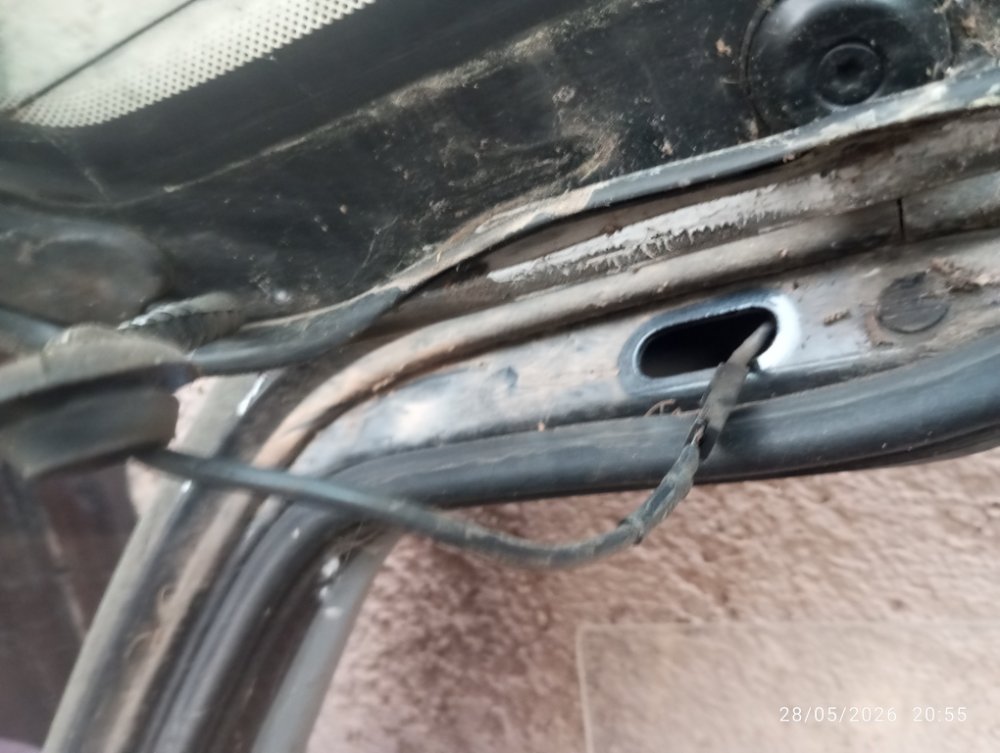

Le gars est un peu surpris par la connexion du système de dégivrage, il m'a dit qu'il verrait comment cela se présente sur la vitre neuve ..
Est ce que quelqu'un peut me donner des informations à ce sujet ?

J'ai rendez vous demain .. J'espère qu'ils auront la vitre .. Ce qui semble difficile est de trouver un modèle sur-teinté comme il est d'origine sur une "The Race" ..

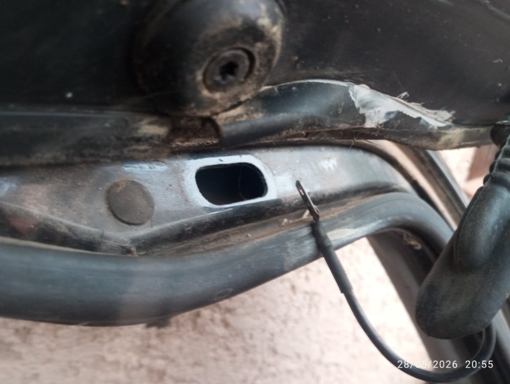

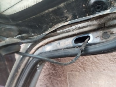

Bon mais apparamment personne ne sait ici comment est connecté le fil de dégivrage .. les fils arrivent directement à la vitre sans le moindre connecteur .. collage ???

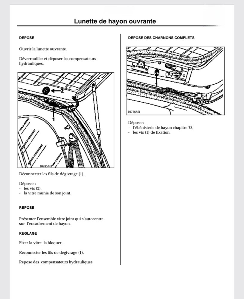

Re: Remplacement lunette arrière ouvrante
Salut Takeo
- Messages : 2051
- Localisation : Toulon
Derrière les caoutchoucstakeo a écrit : 28 mai 2026, 19:44 Bonsoir,
Bonne soirée
JL

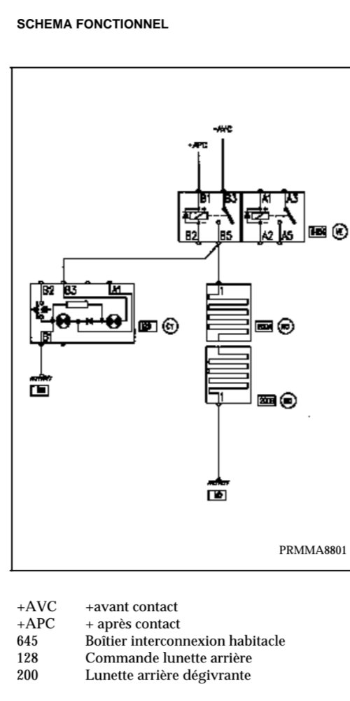

Si ça peut être utile.

A Yves merci beaucoup pour ces infos, je pense que ce sera utile .. ma crainte est qu'ils (123parebrise) aient déjà mis le joint à la benne et je ne suis pas sûr que la nouvelle vitre (si nouvelle vitre ils trouvent) arrive avec son joint !!

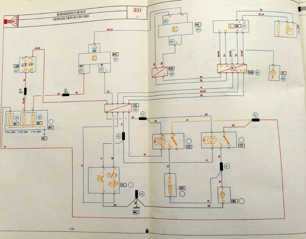

J'en profite pour poser deux questions :
1- A quoi sert le bouton en bas du tdb pour activer le dégivrage alors qu'il peut être activé par la tortue ?
2- pour Yves aurais tu le schéma électrique correspondant au circuit du ventilateur de refroidissement? depuis que j'ai la voiture (2016) j'ai remarqué qu'il ne déclanche que si la climatisation est active, cela n'a jamais posé de problème ..
Mais récemment en montant le Tourmalet ( ça monte dur) le moteur a commencé à chauffer, 5 barres au tdb, puis 6 et quand je m'en suis rendu compte j'ai réglé la clim au plus froid et en moins d'une minute retour à 4 barres.
Je ne trouve pas ce fonctionnement très normal. Je pense qu'il y a un relais ou une sonde qui ne fonctionne pas et sans schéma je n'ai jamais eu le courage de m'y atteler ..

Maintenant voir sonde CTP (multiplexé) au boîtier d'eau.
Le mieux serait une CLIP, elle permet de vérifier la température annoncée par la sonde et déclencher les ventilos à distance.
5bar21

Bonjour takeo,
La sonde qui active les ventilateurs du radiateur se trouve à la base de celui-ci.
Vous pouvez tester le circuit du relais en débranchant la prise de la sonde et en reliant les broches (j'ai utilisé un trombone déplié). Si les ventilateurs se mettent alors en marche, la sonde est probablement défectueuse.

Merci à Yves pour le schéma .. il faut que j'essaie de comprendre ...

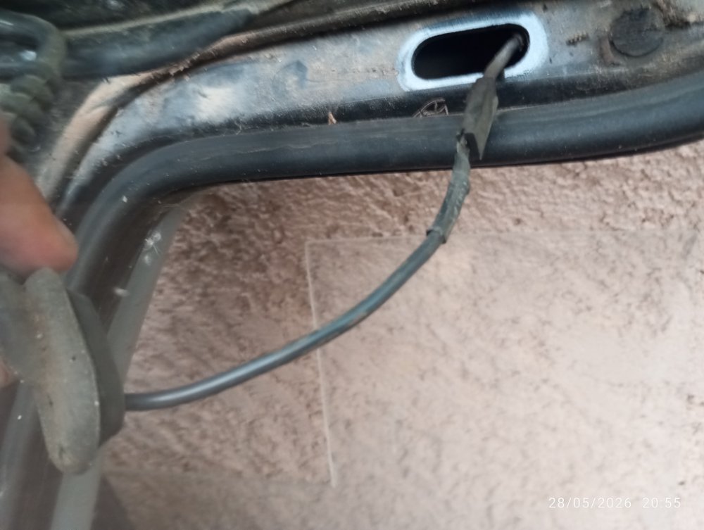

Bonsoir à tous,
Pour info 123parebrise m'a trouvé une lunette arrière ouvrante bien noire mais sans le joint périphérique qui je pense ne sert que pour l'esthétique..
Autre détail : la connexion des fils de dégivrage n'est pas top ..
Le gars a collé les fixations de vérins au double face avant de les visser parce que je lui avais dit que cela a tendance à tourner et qu'on se prend le vérin dans la tronche avec risque d'exploser la lunette (cela m'est arrivé !!) .. J'espère que le double face fera de l'effet ..
