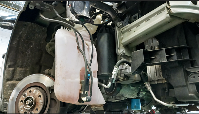

De plus, quand j'active le lave glace au volant, je n'entends pas le bruit de la pompe.
D'ailleurs, je ne sais pas où elle se trouve, j'ai pourtant bien regardé du côté du réservoir liquide lave glace.
Du coup, j'ai supposé que le fusible était grillé ... mais non (je l'ai contrôlé juste à l'oeil)
J'ai contrôlé le rouge de 10 ampères
L'image sur la droite, du détail des fusibles, est une photo de l'étiquette de la voiture.
Bon ben ... Où se trouve la pompe du lave glace, et comment y accéder surtout ?
