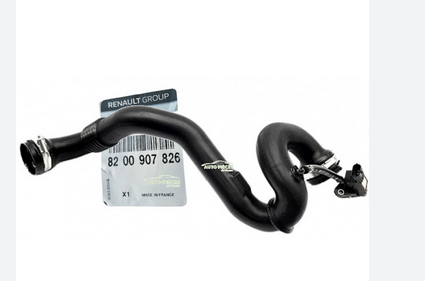

c'est celle ci?
si elle s'est coupée au niveau de la vanne EGR, il existe un kit de réparation sur ebay pas très cher, et ça fait l'affaire (j'ai sur la mienne depuis plusieurs années)
gege08
Messages : 2684
Re: probléme durite turbo
Message non lu par gege08 »
286€ en origine sur ebay (la durite)
78€ en copie toujours sur ebay
51€ le kit de réparation (https://www.ebay.fr/itm/168078409165?_s ... R7LxzLrZZw)
