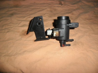

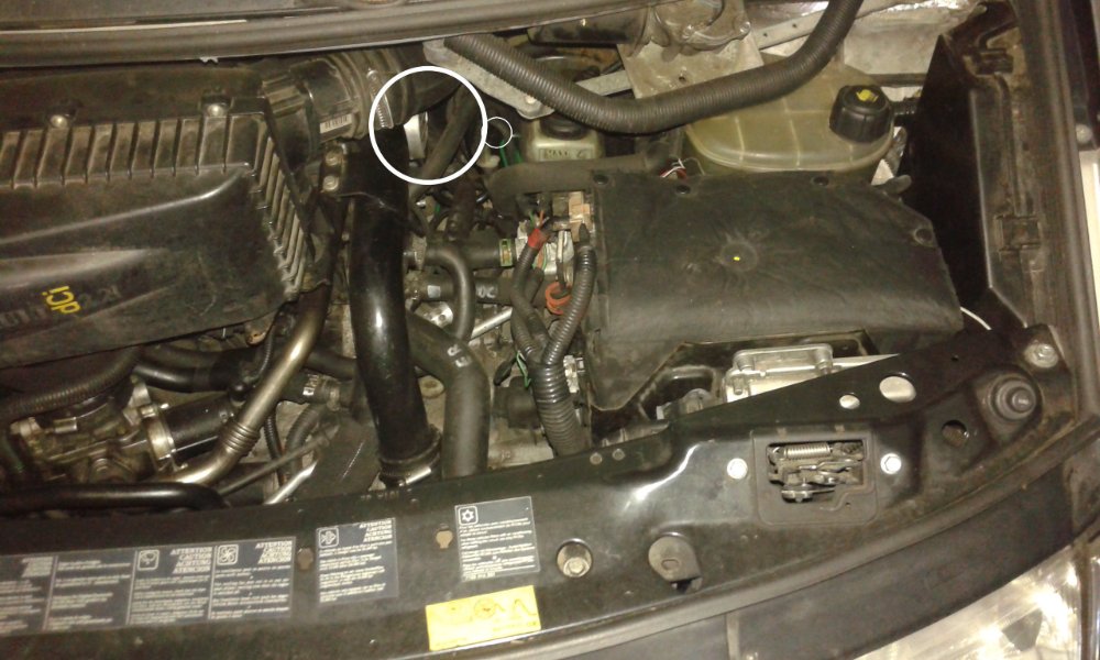

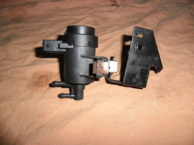

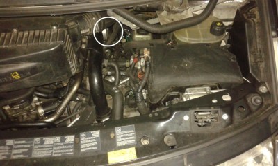

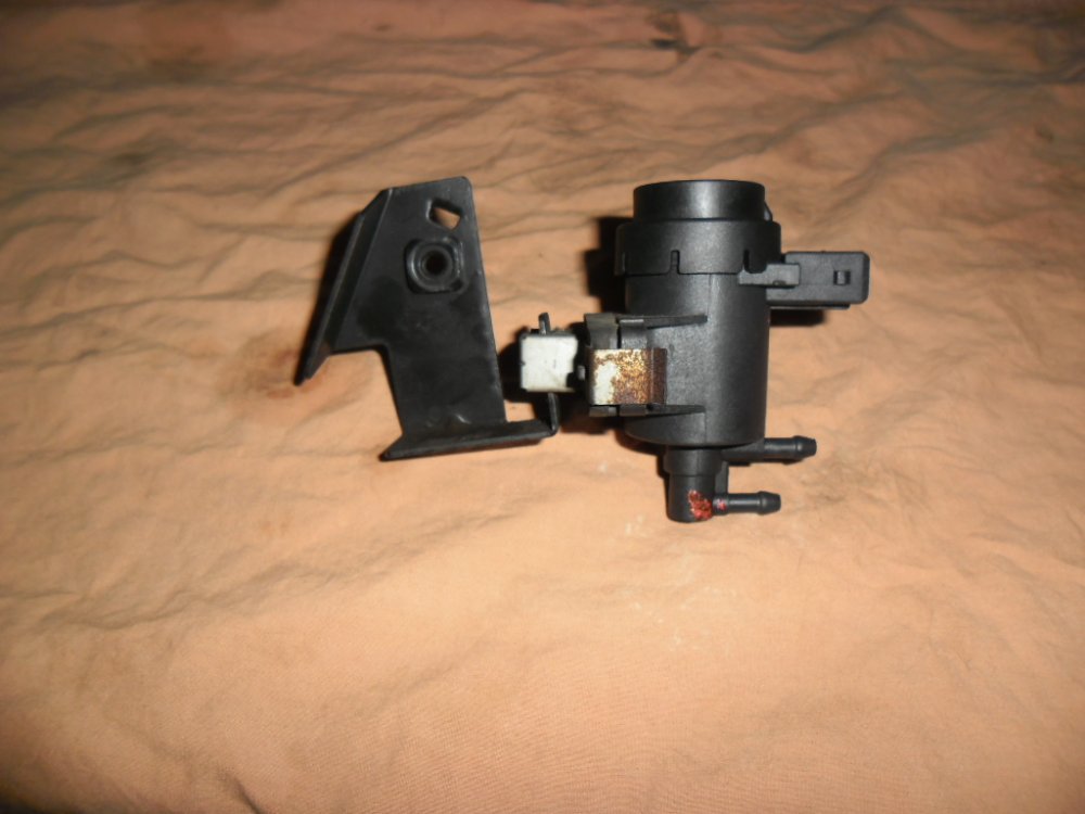

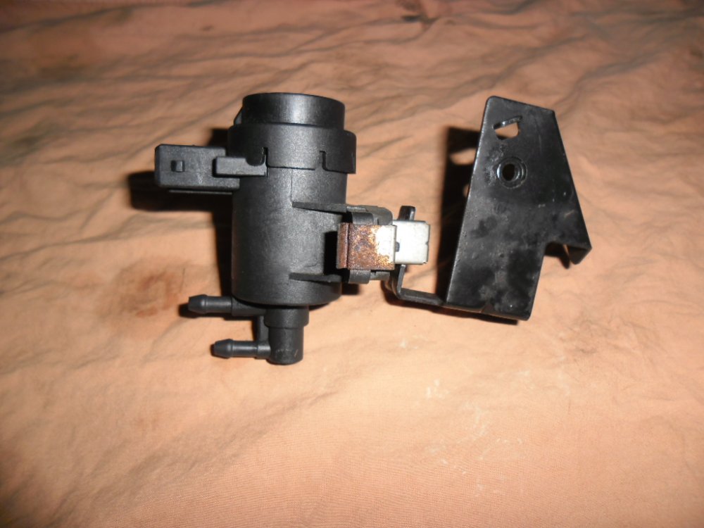

Et cette semaine démontage / nettoyage de l'électrovanne régulation turbo!
En effet défaut injection et mode dégradé moteur a chaque utilisation de la voiture
-J'ai immédiatement contrôler le retour trop plein carburant injecteurs: ras
-capteur pmh
-fissure collecteur / durite etc...
Et c'est en démontant cette électrovanne avec un coupe de soufflette que le défaut a disparu depuis le week end dernier
Voila, si cela peux vous orienter

Salut, et qu'est ce que tu as fait sur cette electrovanne ?
De mémoire cette electrovanne fonctionne en RCO, c'est à dire par ouverture fermeture en 250 Hz (fréquence d'excitation) et si je me rappelle bien sous 16 Ohms.
Depuis une semaine, j'ai exactement le même symptôme "perte de puissance et marche dégradée). J'ai changé aussi cette electrovanne mais toujours le même problème. Malheureusement plusieurs phénomènes peuvent donner le même résultat.
Lundi je passerai la valise pour voir quel défaut, elle m'annonce.
Autre petit détail, cette electrovanne pilote une dépression envoyée à la valve du turbo qui commande une cloche qui recouvre la turbine échappement plus ou moins en fonction de la pression envoyée côté admission. Cette valve a besoin d'une dépression allant jusqu'à 0,9 bar pour déplacer la cloche. Cette dépression est créée par la pompe à vide qui sert aussi à l'assistance de freinage.
Vous croyez que cette pompe à vide fonctionne bien du fait que vous avez de l'assistance de freinage mais il n'en est rien. Les palettes qui sont à l'intérieur s'usent (comme le reste) et la depression diminue insidieusement et quelques fois elle devient insuffisante pour commander correctement la valve du turbo.
Il est bien de temps en temps, de mesurer cette depression, en amont et en aval de l'électrovanne. Elle permet de vérifier le bon état de la pompe à vide (-0,9 bar) et le bon fonctionnement de l'électrovanne. On contrôle avec un depressiomètre (manomètre de dépression).
Ce qui met arrivé, j'ai remplacé cette pompe et bizarrement j'ai retrouvé des chevaux. Je ne dis pas que c'est systématique mais après 150 ou 200 000 kms il est bien de contrôler comme je l'ai dit c'est insidieux ...

Salut Yves78
j'ai bien mesuré 15 ohms et envoyé un coups d'air comprimé qui passe que dans un seul sens d'ailleurs.
J'ai aussi fais contrôle visuel des durites a la recherche de toute craquelure / coupure...sans résultat
Cdt
David

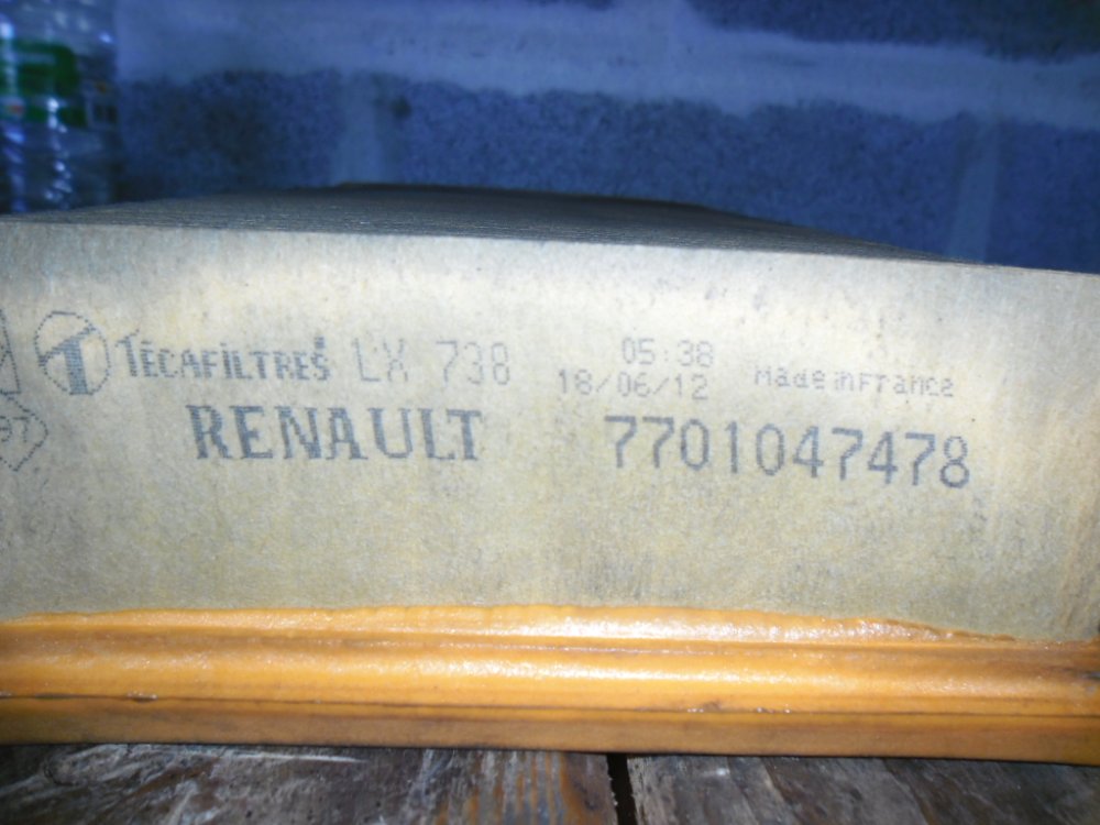

Aujourd'hui je débranche le connecteur du débitmètre et aucun défaut...A observer dans les prochains jours...
Si problème disparait je reste sans débitmètre et j'observerai la consommation....
J'ai également effectué le remplacement du filtre air.... Belle différence de couleur
Avec date de fabrication du vieux filtre au 18/06/2012 !!!!

Il avait combien de siècles le filtre ????? Incroyable.
