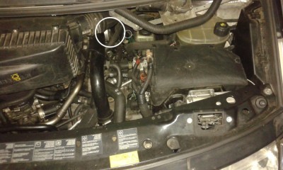

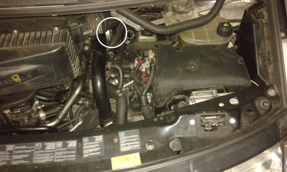

Et cette semaine démontage / nettoyage de l'électrovanne régulation turbo!
En effet défaut injection et mode dégradé moteur a chaque utilisation de la voiture
-J'ai immédiatement contrôler le retour trop plein carburant injecteurs: ras
-capteur pmh
-fissure collecteur / durite etc...
Et c'est en démontant cette électrovanne avec un coupe de soufflette que le défaut a disparu depuis le week end dernier
Voila, si cela peux vous orienter

j'ai bien mesuré 15 ohms et envoyé un coups d'air comprimé qui passe que dans un seul sens d'ailleurs.
J'ai aussi fais contrôle visuel des durites a la recherche de toute craquelure / coupure...sans résultat
Cdt
