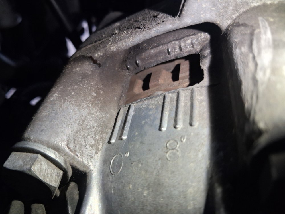

Salut Jlb, c'est bien cette fenêtre dont du parles?

Oui, c'est bien cette fenêtre. C'est elle qui me confirme mon PMH quand je fais mes distribution. On y voit bien le repaire qui se place au milieu de la fenêtre. Désolé mais je n'ai pas d'image.

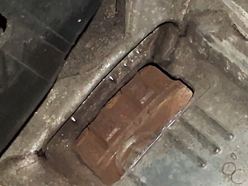

Bonjour les amis,
J'ai regardé par la fenêtre que Jlb m'a dit.
Comment est le repère ?
Voici une photo:
C'est celui là?
Messages : 9072
Re: Courroie accessoire cassée sur 2l16v
Je ne pense pas, je ne vois pas de repère.
c'est un trait à l'ancienne qu'on utilisait pour régler l'allumeur à la lampe strobo.

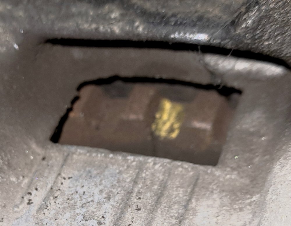

Voici le trait de PMH, sur la plat du volant moteur. Perso, j'ai peint le fond de dent en jaune pour mieux le repairer

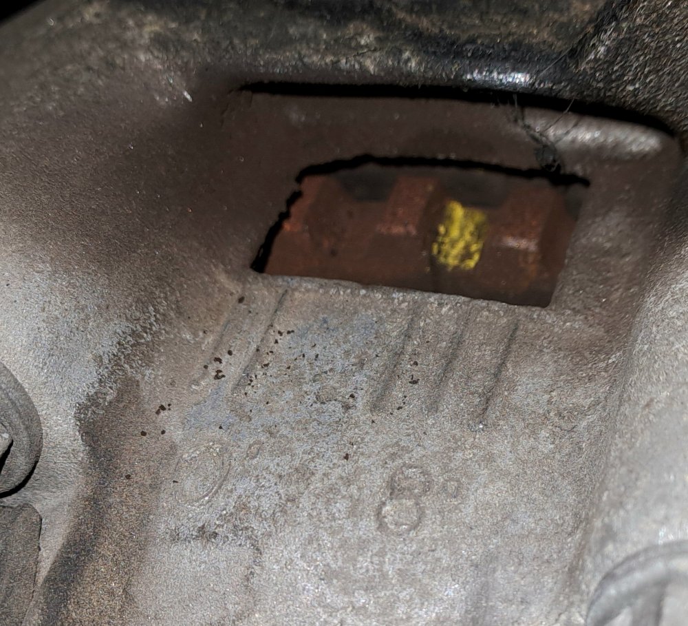

Et ici, il est trop à droite, vers les 8° de décalage, il doit être vers les 2 repaires de gauche

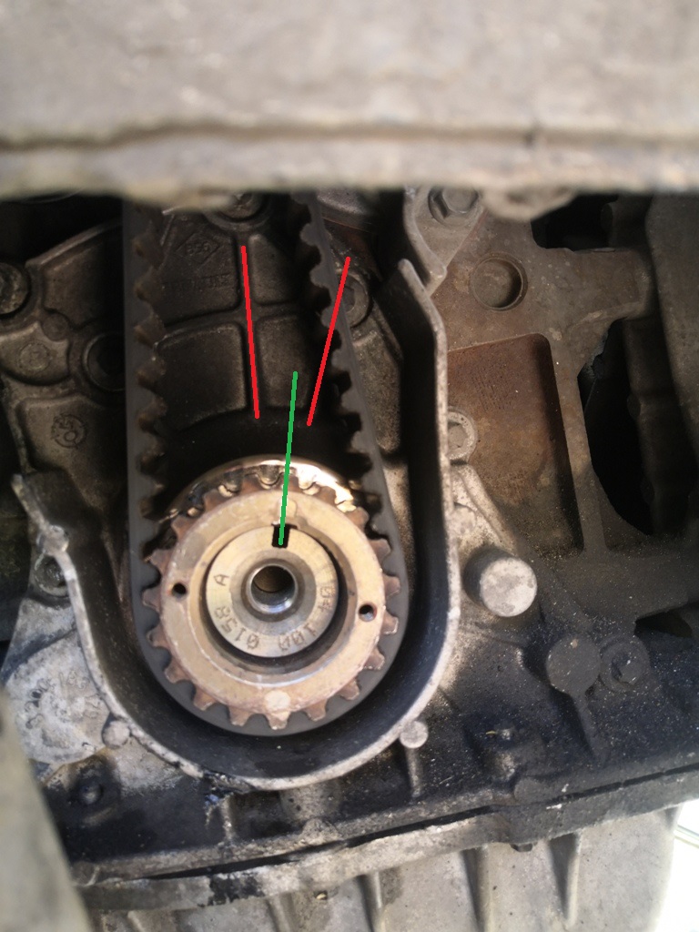

Voilà le calage que j'avais sur mon F4RT :
Donc si tu n'es pas loin de ca, en jouant un peu en avant en arrière, tu devrais pouvoir mettre la pige. Mais je suis d'accord avec toi, c'est vraiment pas terrible le pigeage sur ce type de moteur
