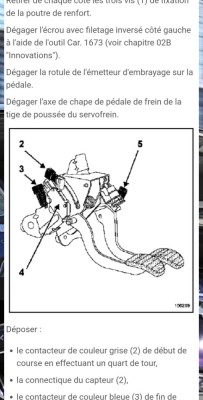

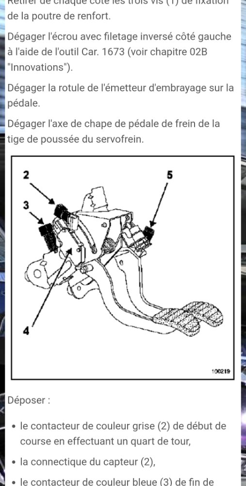

Tu as deux contacteurs sur la pédale d'embrayage et un sur la pédale de freins.

Peux tu me partager l'extrait complet pour la méthode de dépose ? Ça m'aiderait bien...Djak a écrit : 08 sept. 2026, 17:06Tu as deux contacteurs sur la pédale d'embrayage et un sur la pédale de freins.Screenshot_20260908_170442_Samsung Browser.jpg
