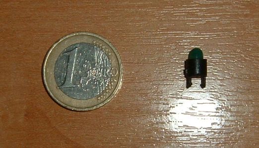

Je vous met la photo d'une ampoule de la radio : l'ampoule complète, le support, l'ampoule verte, l'ampoule sans la gaine verte, la gaine verte.
Ici une ampoule en place (en haut à droite) et l'emplacement pour une ampoule (marqué 1004)
Et pour la taille :)
Maintenant si quelqu'un pouvait me confirmer que c'est bien les bonnes leds avant que je commande ce serait chouette.
Pour info : je fais mes essais sur une chaine identique mais en panne :wink:

La seule chose à vérifier est le voltage qui alimente des ampoules, après, on s'adapte ;)
Mais si tu es prêt a jouer un peu du fer à souder et de la gaine thermo retractable, tu peux mettre des LED, c'est beaucoup moins cher et durable ;) . Par contre attention à l'angle de couverture avec les LED, tu risques peut être d'avoir un effet de halo lumineux :!:

Je vais prendre un lot (il y a même les résistances avec) et je vais fabriquer mes ampoules et puis les frais d'envois sont très raisonnables 2,50 euros :lol:
Je ne sais pas si l'effet halo sera visible, la diffusion se fait par des conduits de lumière en plexiglass, ce n'est pas comme les TDB espace III :lol:
Si cela se fait par des conduits en plexi, l'effet sera moins marqué effectivement :)
