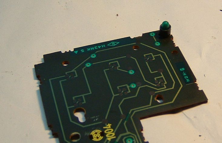

Bon j'ai ouvert la bête et j'ai sorti le circuit imprimé, reste plus qu'à choisir les bonnes ampoules.
Le lien de Jacob me donne des leds, mais il faut ensuite mettre des résistances. (et puis Conrad c'est du bon, mais c'est du cher, 0,50 la led et 11.99 de port :cry: , les ampoules vont me couter plus cher que la chaine :lol: )
Sur cet autre lien trouvé dans les bonnes adresses, Leds vertes, j'ai trouvé la même chose mais en beaucoup moins cher. Je crois que je vais en commander 50 je pourrai m'entrainer :lol: et en passer à Orval !

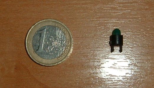

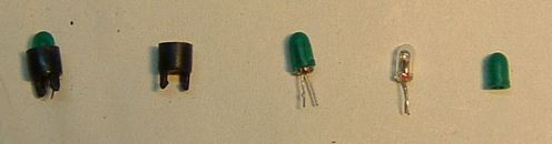

Je vous met la photo d'une ampoule de la radio : l'ampoule complète, le support, l'ampoule verte, l'ampoule sans la gaine verte, la gaine verte.
Ici une ampoule en place (en haut à droite) et l'emplacement pour une ampoule (marqué 1004)
Et pour la taille :)
Maintenant si quelqu'un pouvait me confirmer que c'est bien les bonnes leds avant que je commande ce serait chouette.
Pour info : je fais mes essais sur une chaine identique mais en panne :wink:
Re salut Pilou
La seule chose à vérifier est le voltage qui alimente des ampoules, après, on s'adapte ;)
Mais si tu es prêt a jouer un peu du fer à souder et de la gaine thermo retractable, tu peux mettre des LED, c'est beaucoup moins cher et durable ;) . Par contre attention à l'angle de couverture avec les LED, tu risques peut être d'avoir un effet de halo lumineux :!:
