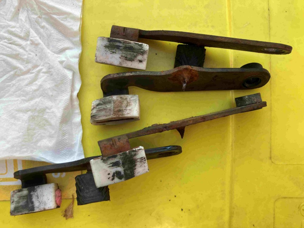

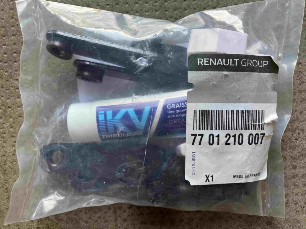

Trouvé sur le site https://cars245.com/en/item/renault-7701210007-genuine/
Les pièces proviennent d'un stock de Renault Pologne. Livré en deux semaines en France
250€, je n'ai pas trouvé d'autre alternative :(
Qu'est-ce qu'on ne ferait pas pour maintenir nos tromblons en état.....
Petit aperçu des anciennes bielles: :shock: :shock:
Pas besoin de démonter le panneau mobile. Il reste maintenu par les pattes plastique du mécanisme moteur (je n'ai pas cherché à le décrocher). J'ai pu faire toute la manip tout seul. Bien regarder s'il n'y a pas déléments cassés des anciennes bielles qui ne sont pas restés coincés dans les guides, qui restent peu accessibles.
On ne vit qu'une fois mais il n'y a qu'une planète
