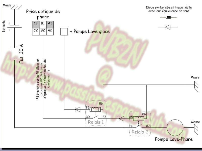

Voili voila le schéma :
5048
J'ai préféré la cascade de relais pour une question de cout, les relais (Renault) ne m'ont rien couté en casse avec leur support étanches (ils viennent d'un Espace II et d'une Safrane) ... J'avais bien trouvé un relais spécifique sur le III donneur de la pompe HP mais il était oxydé ++ .
Pour récupérer le + des feux de croisement, j'ai crée un faisceau intermédiaire entre l'optique et le véhicule, de façon à ne pas trop couper le faisceau véhicule et risquer des problèmes d'humidité. La connectique est donc la connectique Renault récupérée sur une Laguna et son optique HS (même connectique). Il faut récupérer le + sur la borne B2 .
Pour le + lave phare, il va falloir jouer du testeur car la pompe est alimenté dans un sens ou l'autre , il faut localiser le + avec la fonction avant avec un testeur électrique.
Le fusible 30 A est monté directement sur la barrette du + dans la boite fusible, grâce à la récupération d'un support fusible sur la même Laguna, ce support me sert conjointement à mon alarme maison.
Bon montage ;)

Au fait pub2n peux tu me dire sur l'espace 3 ou se situe exactement ce relais qui est d'origine sur le 3 pour le lave phare ?
merci.
PAT
Espace 3 "The Race" DCI de 2001
Je t'y ai déja répondu ici le 14 février 2010 ;) :
https://www.passion-espace-club.com/view ... hp?t=13845
Mais aussi le 6 juillet 2010 ici ;) :
https://www.passion-espace-club.com/view ... &&start=20
Il n'a toujours pas changé de place depuis :mrgreen:
Puisqu'apparemment cela n'est pas assez explicite , en creusant un peu sur le forum, Stephane le montre ici sur ses images :
https://www.passion-espace-club.com/viewtopic.php?t=4530
On le voit en particulier sur ces images là de Stephane P ( merci à lui ) :
C'est le relais rouge à coté de sa main (le seul relais dans ce coin là de toutes façons ;) )
Et en place ici :
Il est à gauche du rond rouge fait par Stephane P juste en dessous de l'emplacement de l'optique démontée
En espérant que cela convienne cette fois ci :!: ;)
