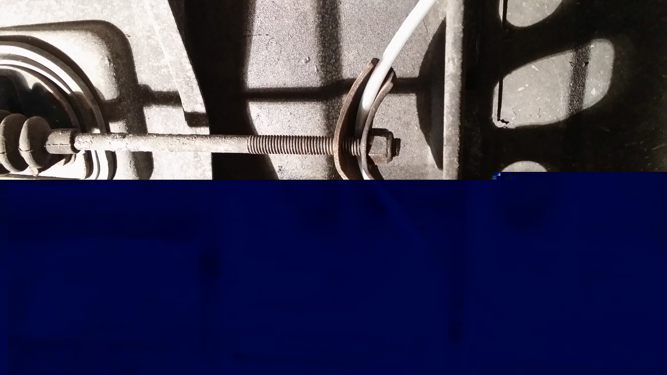

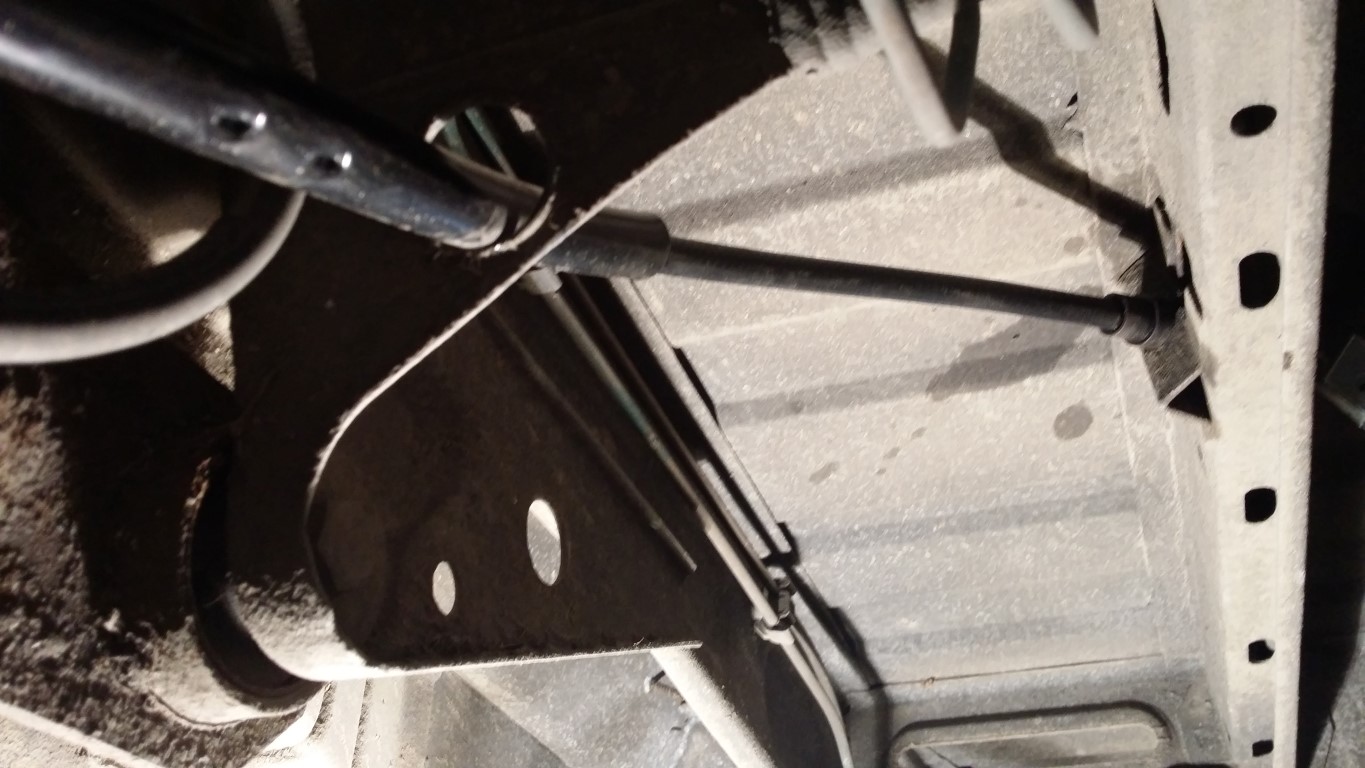

J'ai enfin changé mes câbles de frein à main. Par contre,se qui l'ont fait en une heure bravo à eux car moi il m'a fallu quasiment 2h30 :roll: :roll:
Les nouveaux câbles:
Prévoir une clé de 13 pour desserrer au niveau du frein à main (bien noyer de wd40) et qui servira aussi pour les sangles du réservoir
Voilà le cheminement du câble

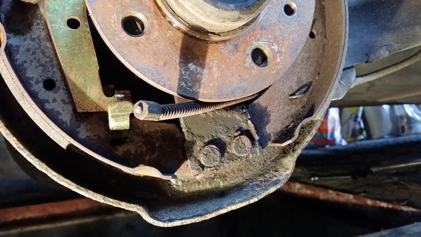

Ensuite,enlèvement du tambour,prévoir un embout torx
On voit bien le câble à débrancher sur le bas à gauche des garnitures
