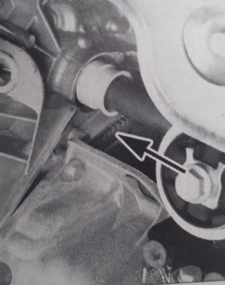

Alors, déjà je ne trouve pas où bloquer le volant moteur. C'est mal barré !!!

Gros tournevis dans la lumière et dents du volant moteur bien faire attention que sa rip pas

Oui,merci. Mais où se trouve cette lumière ?romu58 a écrit :Gros tournevis dans la lumière et dents du volant moteur bien faire attention que sa rip pas

Re: Mon turbo ne se déclenche plus
Accès par l'arrière du moteur au dessus du cardan, il y a une fenêtre accessible (source RTA)
