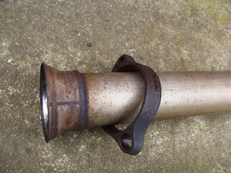

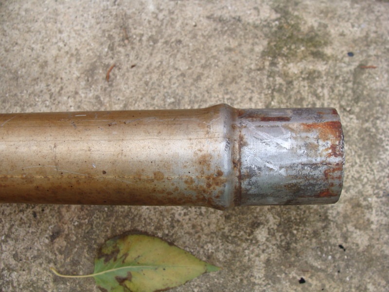

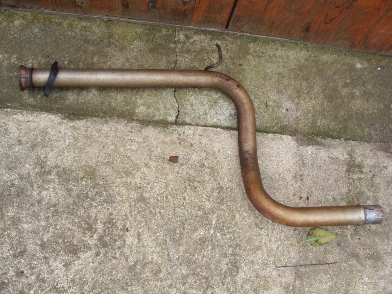

bon le pot est monter :lol: :lol: photo a venir en soiré :D

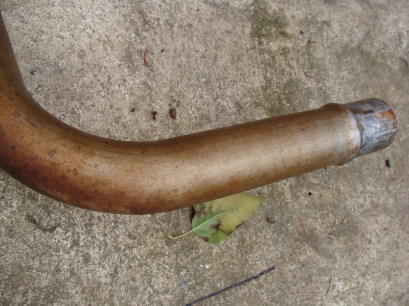

sur les 3 morceaux que j'ai changer celui qui est entre la décente du turbo et l'intermédiaire était nickel :roll: si j'avais su qu'il était comme ca je l'aurai pas changer enfin c'est fait
si un membre est intéresser si le sien est mort je le fait 20 euros il coûte 55 euros chez roro il est vraiment en super état

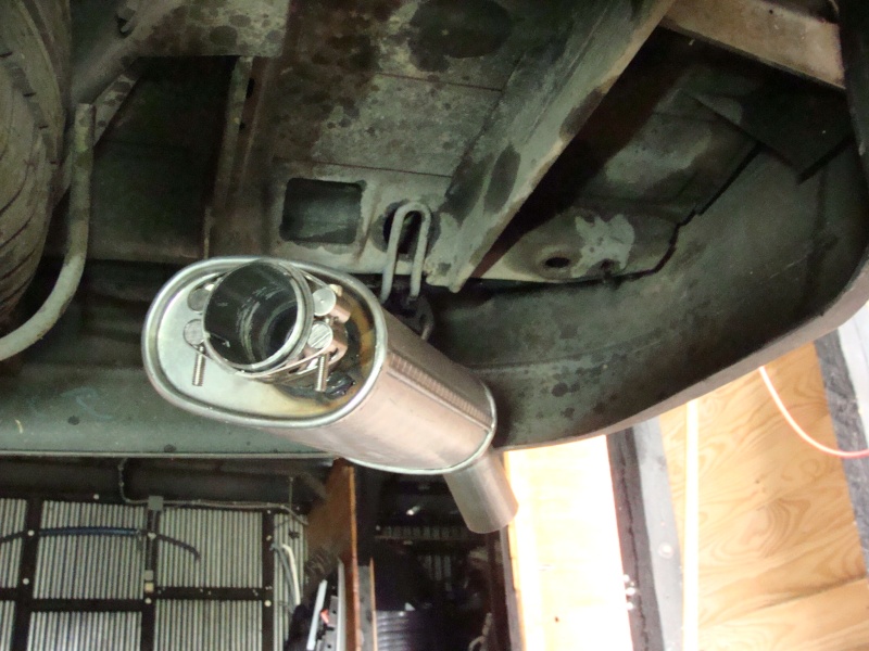

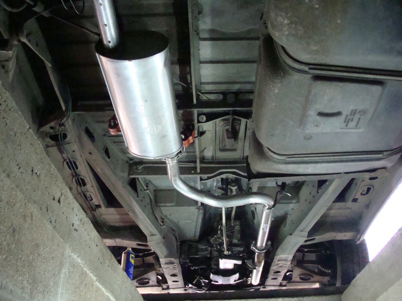

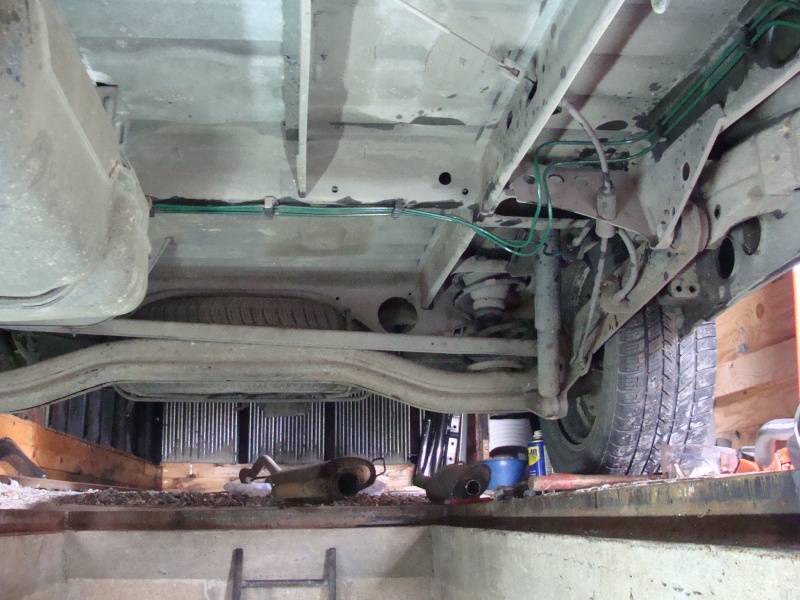

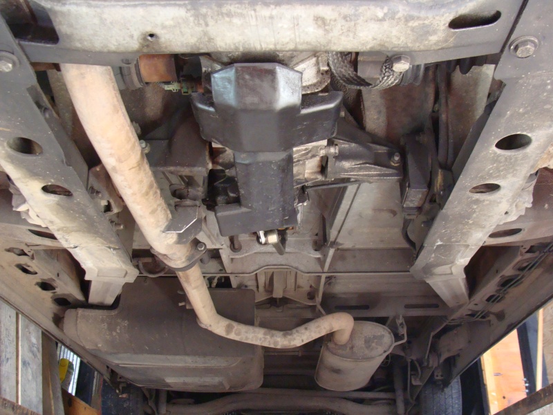

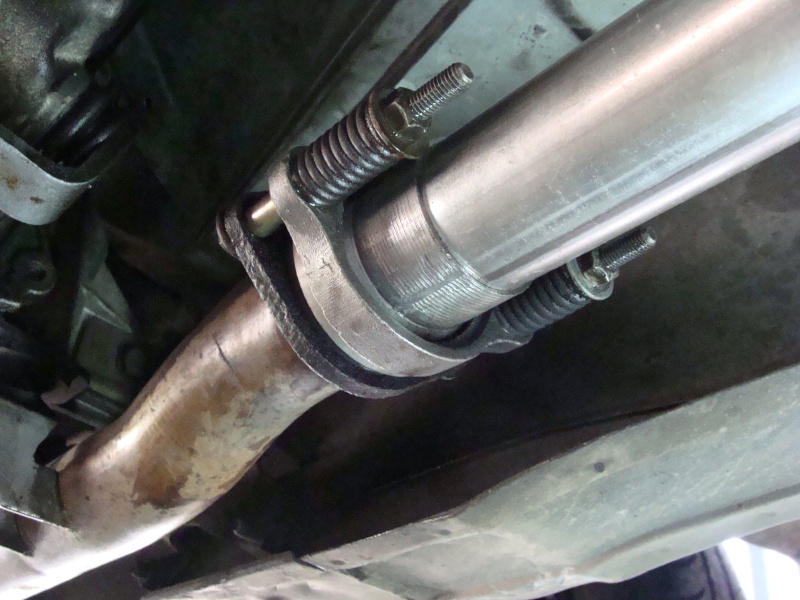

cette après midi changement de la ligne d’échappement :mrgreen:

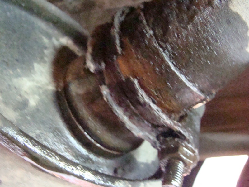

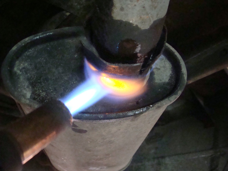

aller on démonte , déjà le collier est hs mais le pot est bien souder :shock:
on chauffe un peut :mrgreen:
volia c'est enlever , les taches sur les tuyau de frein qui a c'est du wd40 ( c'est juste que j'ai nettoyer les canalisation :lol:

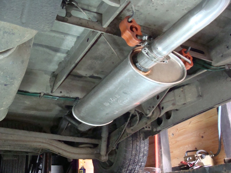

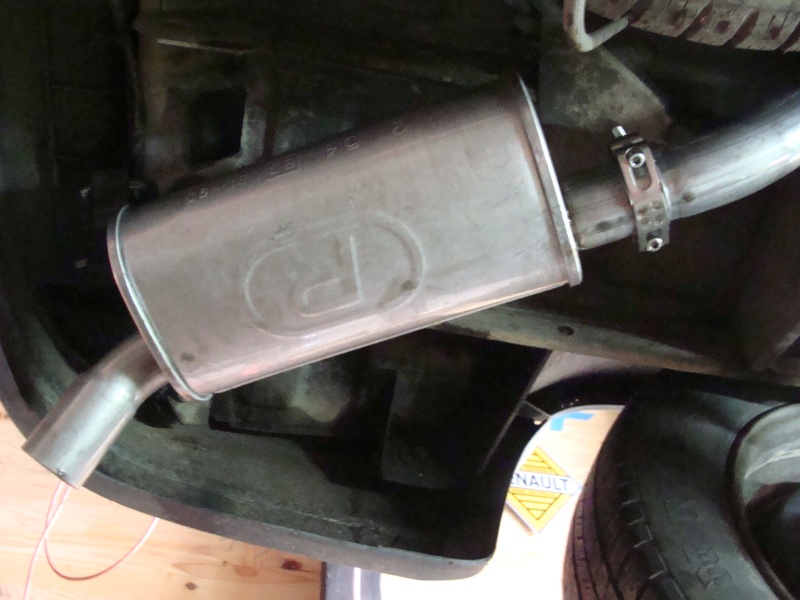

installation du silencieux ar

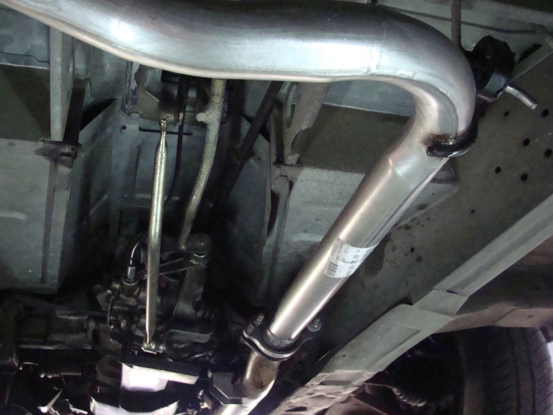

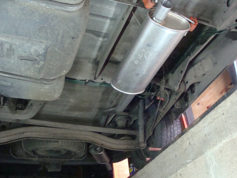

ensuite montage de l'intermédiaire
puis montage du tube entre la decente du turbo et l'intermédiaire
serrage des colliers

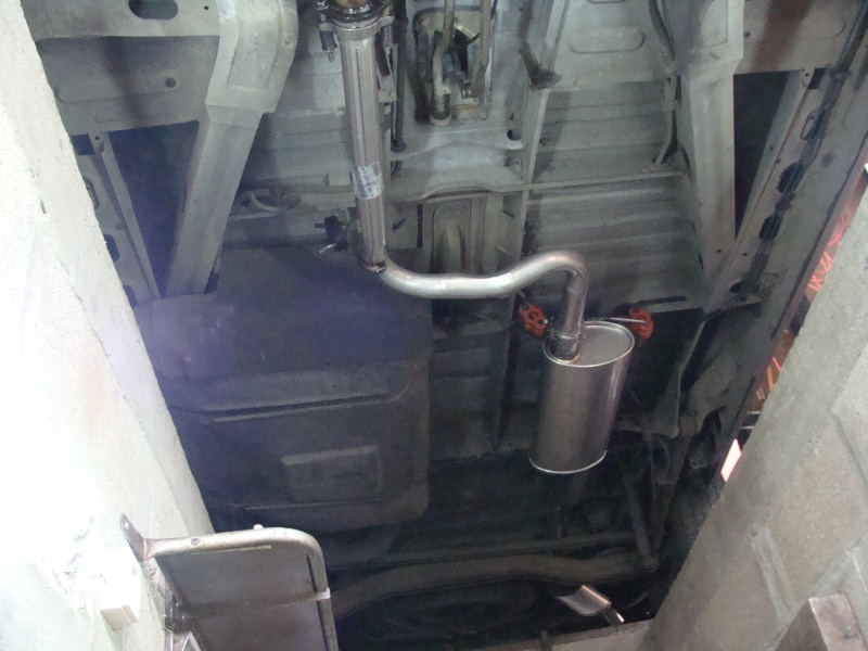

voila une bonne chose de faite
et après montage je les entièrement arroser de wd40 je l'avait fait sur mon kangoo et 12 ans après le pot est toujours bien

Je vois que tu as du chauffer,le mien est parti tout seul :lol:

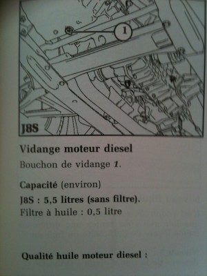

une petite question
je doit refaire ma vidange moteur + filtre a huile sur mon dtv et oui deja fait 6000 km avec huile , j'ai même dépasser de 1000 km :mrgreen:
mais je me rappelle plus la quantité huile avec filtre
je dit sa pour savoir si avec 5l j'ai assez ou il faut un pack de 7l mais en se moment pas de promo vers chez moi pour les pack :roll:

Salut Pat,
Avec filtre,c'est 5,5l il me semble et 4,5l sans ;)

merci julien
mais je filtre il fait pas un litre :?:
ou alors le tien c'est un filtre de camion que tu as mis :lol: :lol: :lol:

Autant pour moi.....:oops:
C'est 5,5l + 0,5l avec filtre.
Ci-joint une photo du livre de bord:
En vadrouille :lol: ou alors au taff ;)

ok super :wink:
bon je vais être obliger d'acheter 7 litres :roll:

Beau travail Patoch 8)
...çà sert,quand même une fosse Image

Outlander 68 a écrit :Image
a+
merci :wink:
pour la fosse c'est top pour un échappement :D
