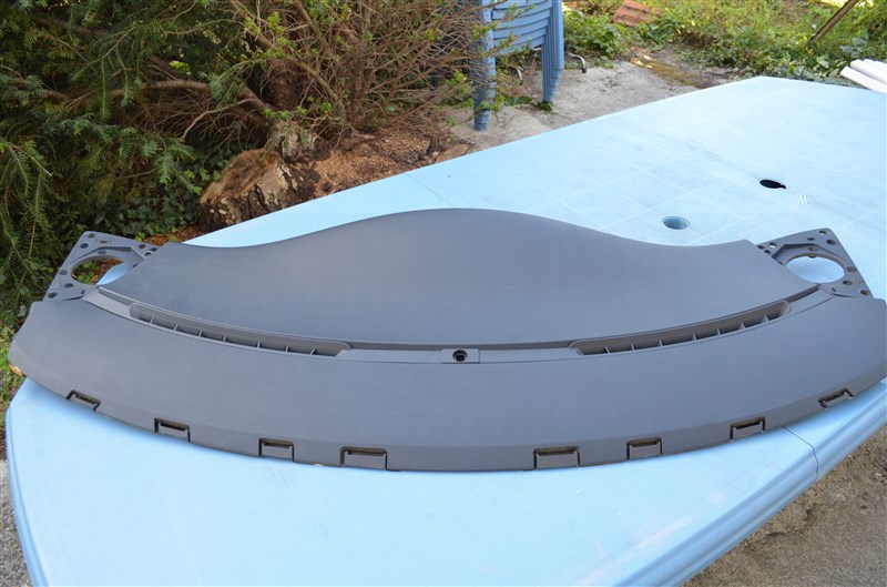

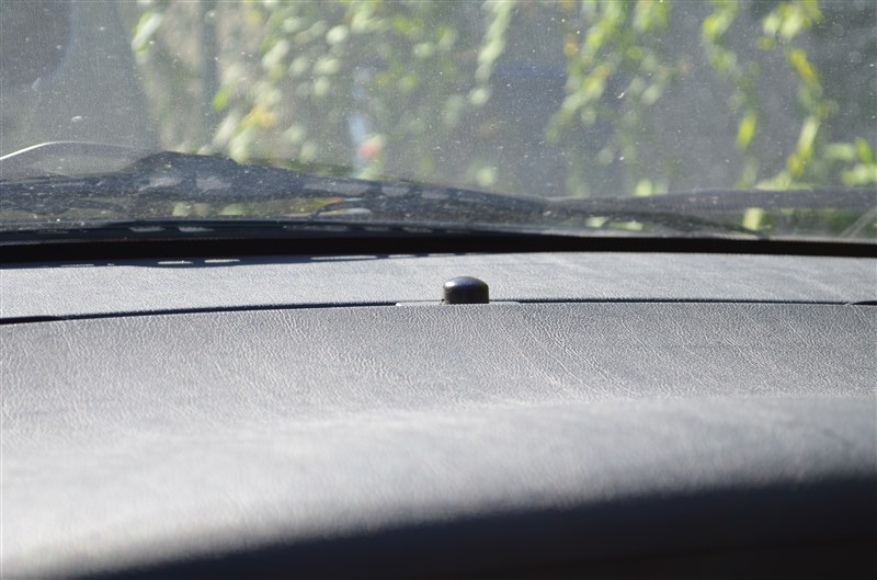

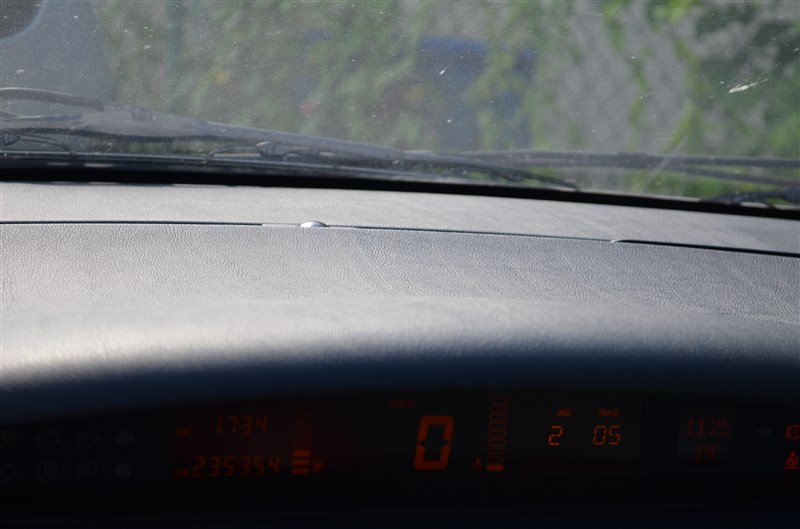

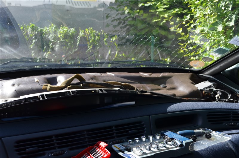

Petite intervention pour régler un truc qui m'agace depuis des mois :
Capteur de luminosité cassé
Merci au passage à Bloom de m'avoir fourni un capteur entier :wink:
Donc démontage de la casquette du tableau de bord ...
Accès aisé pour un bon nettoyage !
Au passage vérification des ampoules (je pensais en avoir une HS et finalement non, du coup bombe contact sur toutes les ampoules), puis remontage ...
Aaaaah, enfin un capteur à sa place ...
C'est ce qu'on appelle un capteur qui rentre dans le rang :mrgreen: :mrgreen:

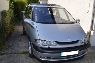

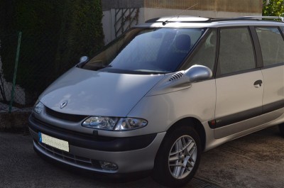

Petites photos après démoustiquage en règle
Ligne pure éternelle de l'Espace III 8) 8)
Bon ok j'ai un peu triché : sauriez vous me dire comment ? (je n'ai pas modifiée la photo sauf pour les plaques :wink: )
Georgesetcie
Messages : 2023
Localisation : Bondoufle
Coucou Pete,
Moi je dirais peinture !
Ps: pour la ligne je me disais la même chose devant celui de mon papa hier!

Photo trafiquée ou pas,il est top !! :wink: ...je cours pas aprés les Espace 3,même si je suis allé au salon l'année de sa sortie ( la derniére fois aussi :roll: ), mais le tiens a ce petit quelque chose que je ne saurai dire. :wink:
Messages : 4414
p23 a écrit :Salut Pete,
Merci :oops:
C'est vrai que même par rapport au V6, il a un truc de plus :!: :?: Peut être le TO ?
