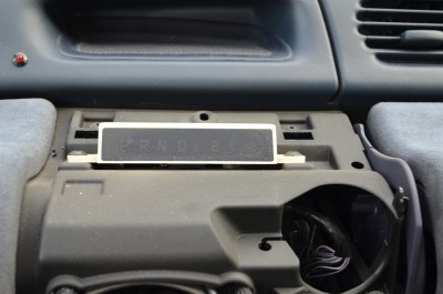

2/ pour les boites auto, pas de problème pour enlever l'habillage au-dessus du volant :
Il s'agit juste d'un cache posé comme dit dans le tuto : rien à démonter de plus :mrgreen:

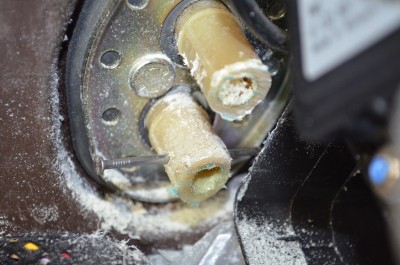

3/ pour enlever les durites des tuyaux de l'aérotherme, je confirme quelque chose qui m'a énormément aidé : pas besoin d'outil, une simple pression de la main suffit ... à condition d'avoir débloqué le tuyau dans la durite :wink:
Pour se faire, j'ai utilisé l'astuce suivante : avant de repousser les tuyaux dans le compartiment moteur, percez un trou de part en part permettant de passer un gros clou comme sur la photo (tuyau du bas) :
Dans le compartiment moteur, vous maintenez la durite avec la main ou une pince, et faites tourner le tuyau avec le clou ce qui est beaucoup plus facile qu'avec une pince ! Euuuh, dernière précision, utilisez autre chose qu'un clou (petite barre ou outil de type torx) parce que s'il rippe, c'est le doigt qui prend (c'est du vécu :mrgreen: )

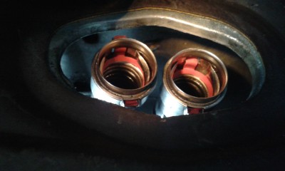

Voici qq photos de l'extremité des 2 durites (arrivée et départ)
Vue des extremités des durites
la partie rouge (en pur plastique) semble n'être qu'un "indicateur" visuel de bonne pression sur les ergots
La pression sur les ergots (flèches rouges) a pour but de déformer les lamelles en Alu (assez fragiles, donc à noyer en lubrifiant avant d'exercer des rotations pour faciliter l'extraction) qui ont une forme ovoïde par défaut pour leur donner une forme circulaire (flèches bleues), de façon à permettre le passage de la partie cannelée du tube de l'aérotherme
Ergots de durite
Ergots de durite
