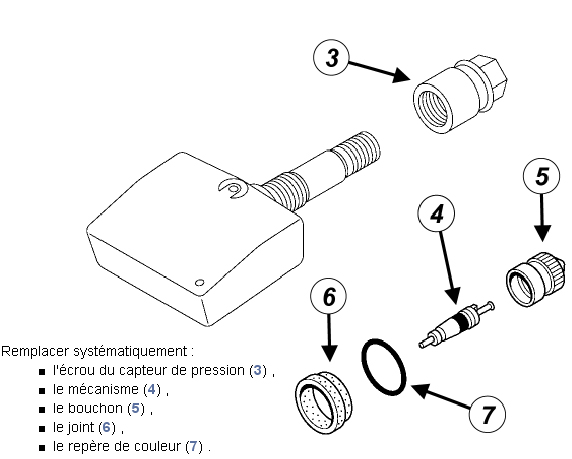

pub2n a écrit :Il faudrait que tu sois clair dès le départ :!: cela avancerait plus vite ;)
Il faut déja deviner dans ton premier message que ta valve est électronique :!:
Et ma réponse est bien la même , oui tu peux mettre une valve complète à la place de celle électronique.
Si tu veux garder la fonction de surveillance de pression avec ta valve électronique actuelle, il te faudra changer les joint et mécanisme mécanique interne autour de ton capteur électronique que tu garderas.
Ce kit (joint, pointeau et bouchon de valves) se vend seul en concession et cela n'est pas une valve normale que tu greffes sur ton capteur électronique .
Ce kit (joint, pointeau et bouchon de valves, marqués 1, 2 et 3 sur l'image ) est censé être changé à chaque changement de pneu, et à mon avis , ce n'est pas un abus de la part de Renault, pour une fois :!:
Comme une image vaut mieux qu'un long discours :
[fullalbumimg]2832[/fullalbumimg]
La bague qui reste sans numéro est une bague de couleur servant à identifier la jante et la valve pour la remettre au bon endroit sur ta voiture ;)
Si tu gardes le même capteur à la même place sur ton véhicule, tu n'as aucune manip à faire. Par contre si tu commences à intervertir les roues ou mettre un capteur neuf, là oui, il faudra faire une manip et là dans ces 2 derniers cas (capteur neuf ou interversion de positions de capteurs ) , passage à la valise obligatoire :!:
Et non tu ne peux pas greffer une valve complète normale sur un capteur de surveillance :!:
En espérant que la réponse soit claire et conforme à tes attentes ;)
J'ai sur mon camion une roue qui fuit légèrement par la valve, pas par l'obus.
Est ce que tu aurais la réf de ce kit joint, que je prévois cà au prochain changement de pneumatique?
Merci :wink:

J'ignorais l'existence de ce kit, avez-vous une idée du prix ?
Comment on fait pour savoir que celà vient de la valve ?
Moi je peux perdre 500 gr. en 1 mois environ

lorenzo a écrit :Bonjour,
tu pulvérises de l'eau savonneuse sur la valve, et tu vois d'ou viennent les bulles... :wink:
Où tu la trempes dans l'eau, comme dans tout bon garage ;)
J'ai plusieurs références pour la "collection remplacement valve" en jantes tole :
77 01 477 199
77 01 478 867
40 00 111 77R
En jantes alu :
77 01 477 198
77 01 478 949
40 00 114 13R
Les références en gras sont celles de substitution, comptez une dizaine d'euros pour le joint, la bague et les 4 anneaux de couleurs .
