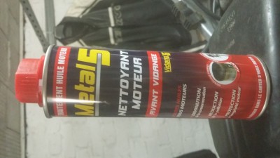

Je prévois l'huile et le filtre. J'ai aussi un nettoyant à mettre avant vidange:

.... mais prévois du nettoyant extérieur, pour ensuite travailler proprement sous les jupes de ce bon vieux J8S
.... pour ma part j'en ai jamais misjulien.b59 a écrit :J'ai aussi un nettoyant à mettre avant vidange

Je lui mais un produit tout les 2-3 ans
Le moteur est propre normalement
je l'ai passé à l'éléphant il y a 3 semaines après avoir fait le répartiteur qui avait fuit et avoir purgé les freins
