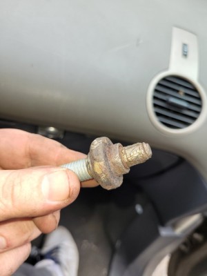

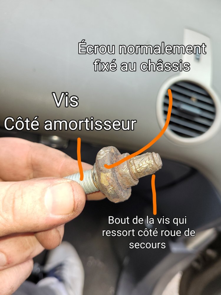

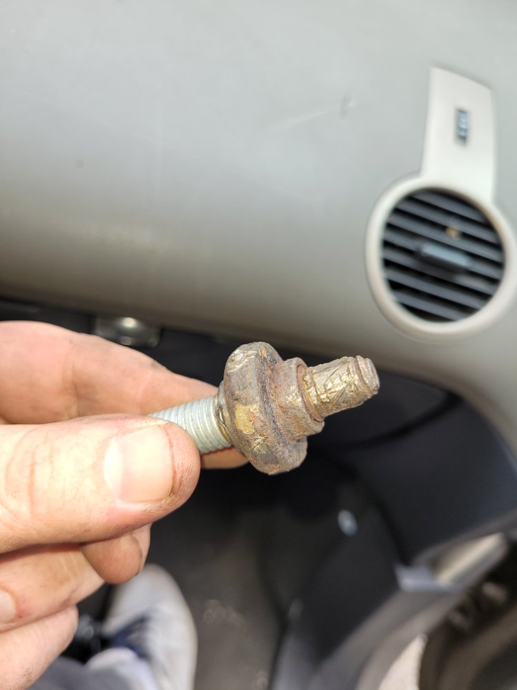

Pour les vis d'amortisseur avant oui je suis d'accord, mais la la vis qui a pété ressemble à celle que j'ai prise en photo, il n'y a pas de cannelure, les 3 autres sont sorties sans trop de problèmes.
Et l'écrou d'origine il est rond, aucune accroche possible et il est fixé au châssis
C'est celui la. La partie défoncée sur la droite de l'écrou c'est le bout de la vis que j'ai essayé de sortir alors que l'écij était encore fixé au châssis.

LeJeune6troeniste a écrit : 09 juin 2022, 22:37
Vouei, c'est ça. Ça me fait bondir quand les membres de la famille confondent :mrgreen:
+1 avec grostoto, on tourne l'écrou. Surtout que dans certains cas (je pense aux amortos avant du IV) les vis sont cannelés pour les empêcher de tourner.
C'est celui la. La partie défoncée sur la droite de l'écrou c'est le bout de la vis que j'ai essayé de sortir alors que l'écrou était encore fixé au châssis.

La partie rouillée était "dans" l'amortisseur quand il était sur la voiture, la partie non rouillée dépassait et la vis a cassé derrière la tête (sous tes doigts dans la photo) si j'ai bien compris.
Je n'ai pas encore fait d'intervention à l'arrière de la voiture donc je me fonde sur le coup d'œil que j'avais jeté pour voir le code couleur du ressort.

LeJeune6troeniste a écrit : 09 juin 2022, 23:10 La partie rouillée était "dans" l'amortisseur quand il était sur la voiture, la partie non rouillée dépassait et la vis a cassé derrière la tête (sous tes doigts dans la photo) si j'ai bien compris.
Non c'est l'inverse.
J'ai essayé de dévisser, la vis a pété
Et donc je pensais que la vis était comme celle ci et que ça avait pété au niveau du filetage de la vis
Donc je me suis dit qu'avec une douille d'extraction je pouvais essayer de sortir le bout de la vis qui restait.
Donc j'ai chauffé mis ma douille et c'est l'écrou qui a cédé avec la vis encore dedans.
Suite à ça j'ai essayé de percer l'écrou avec le bout de la vis qui est encore dedans dans l'espoir de m'en servir pour centrer ma tige filetée qui va remplacer la vis, mais je n'ai pas réussi. Donc j'ai acheté une bague de centrage aux bonnes dimensions.
Désolé si je ne suis pas clair :oops:

Ah oui d'accord! Et vu l'accessibilité entre longerons, roue de secours, plancher, échappement, pas la place pour nettoyer es filets, chauffer et mettre du dégrippant.
Quelle aventure!
Messages : 8662
bin.. faut en faire de la place: tu vires la roue, le silencieux...
tu y gagnes largement à perdre du temps parfois...

La méthode bague en acier tige filetée et écrous est nickel.
Il faut deux bagues en acier, une de chaque côté.
Il y a un peu de jeu, je m'occupe de ça la semaine prochaine.

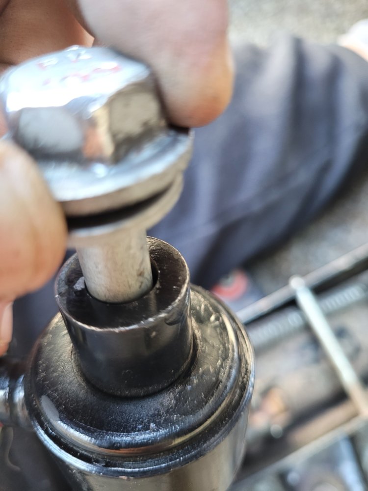

Je vous avais dit que j'avais du jeu dans les amortisseurs arrière.
Les amortisseurs neufs sont 2 mm moins larges que les anciens amortisseurs, du coup ils ont un léger jeu latéral...

Je disais qu'après un serrage au couple elle ne claquait plus.
Bah le claquement est revenu le lendemain et crescendo.
La vis se desserre toute seule, la tête bouge et il y a un léger jeu entre la vis et la partie non filetée :
Et ce léger jeu fait que la vis se balade dans tous les sens et claque sur la bague intérieure de l'amorto. Ca parait peu, mais c'était bien l'origine du claquement.
Du coup j'ai recoupé un bout de tige fileté qui me restait en 10.9 de solidité, écrou contre écrou et frein filet rouge pour pouvoir en faire une vis, j'ai serré au couple et après avoir fait quelques kilomètres le bruit n'est pas revenu !
