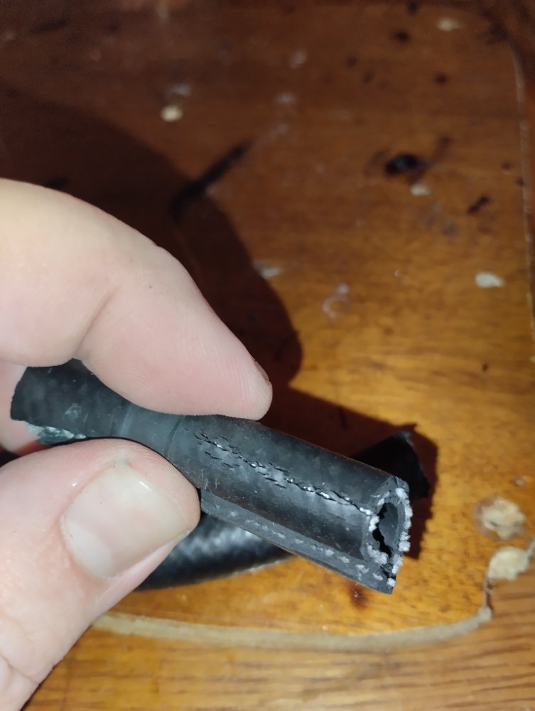

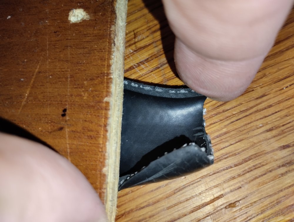

Bon j'ai récupéré mon vieux bout de durit et je l'ai coupé pour observer l'intérieur.
Déjà en observant les craquelures en pinçant la durit, j'ai l'impression de voir la tresse de renfort :shock:
Alors si j'appelle ça tresse de renfort c'est parce que c'est indiqué comme ça sur le packaging :
Du coup en pinçant la durit :
Suite à ça j'ai coupé dans le sens de la longueur et à l'intérieur rien de visible

Maintenant on le sait: ne jamais acheter de durit "no name".

Effectivement, pas de durit no name.
Norauto ont répondu à mon message ou j'ai expliqué que leur durit était dangereuse, la personne m'a dit qu'elle faisait remonter l'information au responsable qualité.

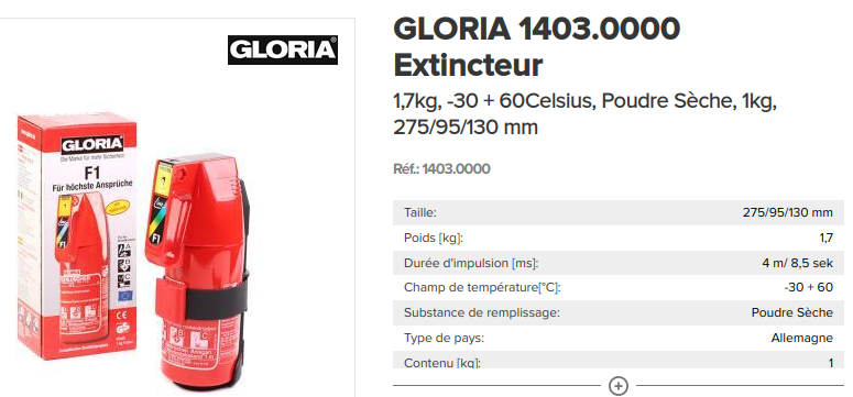

Salut, il existe des modèles compacts, plus chers, mais donc plus faciles à caser dans les habitacles.
Exemple, à 59€ (sachant qu'il y a des modèles basiques à partir de 15€ mais quand même homologués).

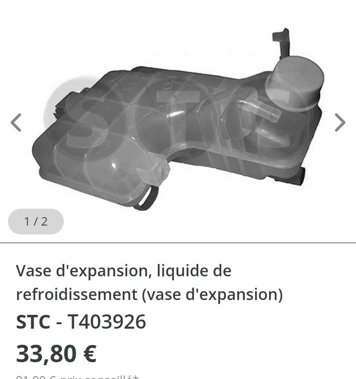

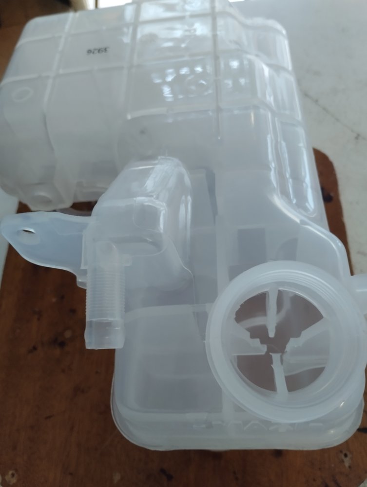

Aujourd'hui réception du vase d'expansion.
Je dois avouer que j'ai pas mal critiqué oscaro, et mondial relay, mais en ce moment je dois dire qu'ils ont énormément progressé.
La durit d'essence commandée au début de mois chez mecatechnic, un jour pour l'acheminer au point relais, j'avais commandé un mercredi matin et je l'ai reçue jeudi après midi :shock:
La j'ai commandé le vase d'expansion vendredi chez oscaro, expédié hier et reçu le colis aujourd'hui.
Sur oscaro la réf pour le F4RT n'est plus disponible, du coup j'ai cherché et c'est la même référence pour le 2.0 l dci.
Montage demain, et après je serais tranquille pour ce que j'avais à faire sous le capot.

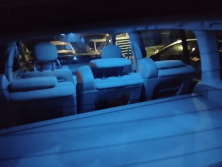

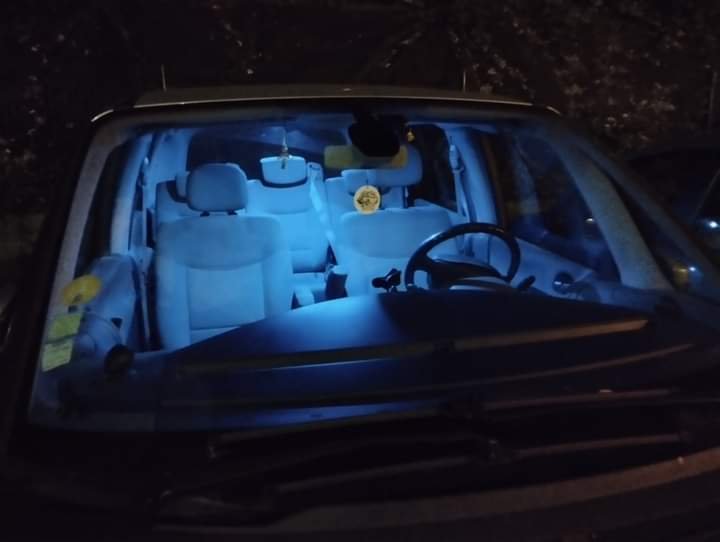

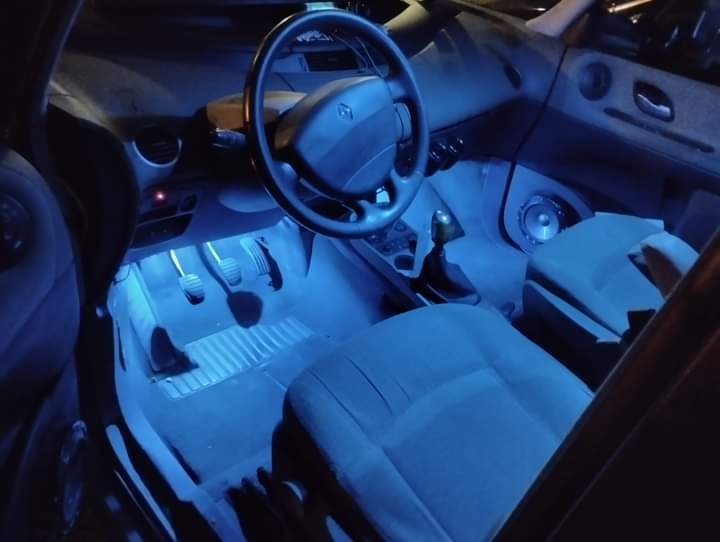

Sinon j'ai passé l'éclairage intérieur en leds bleues

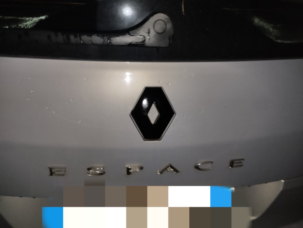

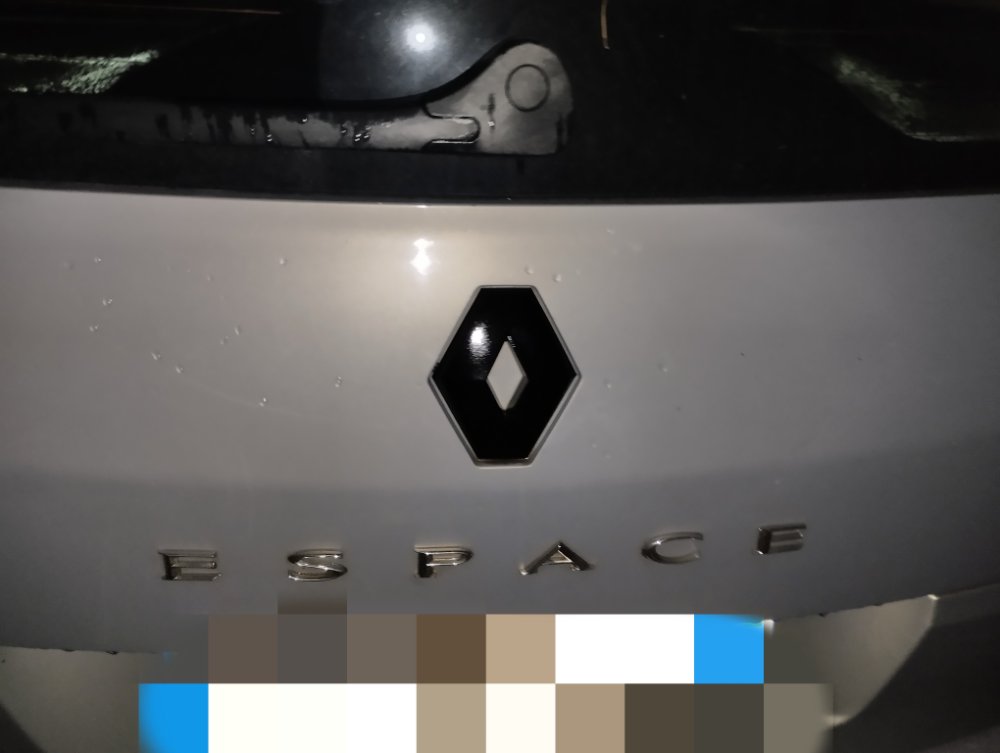

Et j'ai décidé de passer les logos en noir, voilà déjà celui de l'arrière
Je fais l'avant demain.
Messages : 9076
le bleu c'est jolie.... mais à l'utilisation, c'est inutilisable..
Messages : 2822
Heureusement, le retour en arrière est facile en cas de remord! :wink: Ce n'est pas mon style mais je pense que ça va bien de pair avec ton système audio aux petits oignions et la vision que tu as, je pense, de l'Espace. C'est un véhicule plaisir et famille, pas un corbillard! 8)

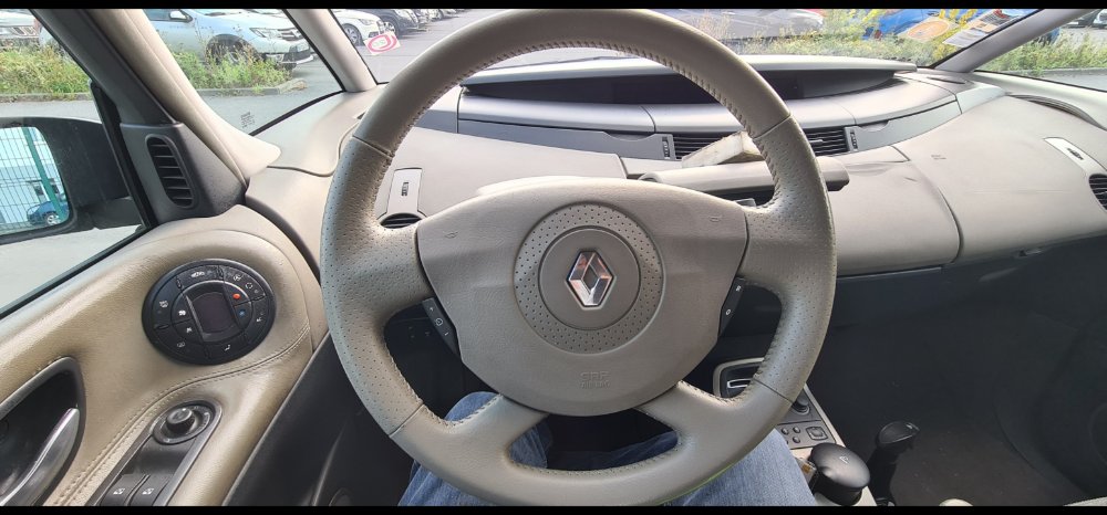

La nouvelle teinte des logos vient-elle d'un voile de peinture noire?
Ces photos sont l'occasion de constater que le volant sans commandes à l'air encore plus confortable à prendre en main que le mien à quatre branches! (J'ai très peu d'affection pour celui à trois branches et demie cédant aux sirènes du 'sport' de certains IV. Les contours sont épais et mal formés, rien ne remplace une forme fine et arrondie qui tombe bien sous la main :D )
Moi j'aime bien celui de mon Iv initial
Messages : 2822
C'est celui que j'ai, mais dans une plus austère coloration noire et avec les jonctions des pièces de cuir à des endroits différents! Son ergonomie est à mon goût quasi parfaite! :D
Un jour si j'en ai le cœur, je chercherai de quoi changer la couleur de l'airbag, si ça existe. Pour le volant en cuir c'est certain, j'en ai déjà vu. J'aimerai bien uniformiser les coloris de la planche de bord et du volant, avec le même gris, à la façon de ton Initiale. À prendre en considération aussi, la tenue dans le temps d'une telle teinture, mais je verrai cela le jour venu et sur mon sujet, pas celui de Florian. Fin du HS :oops:

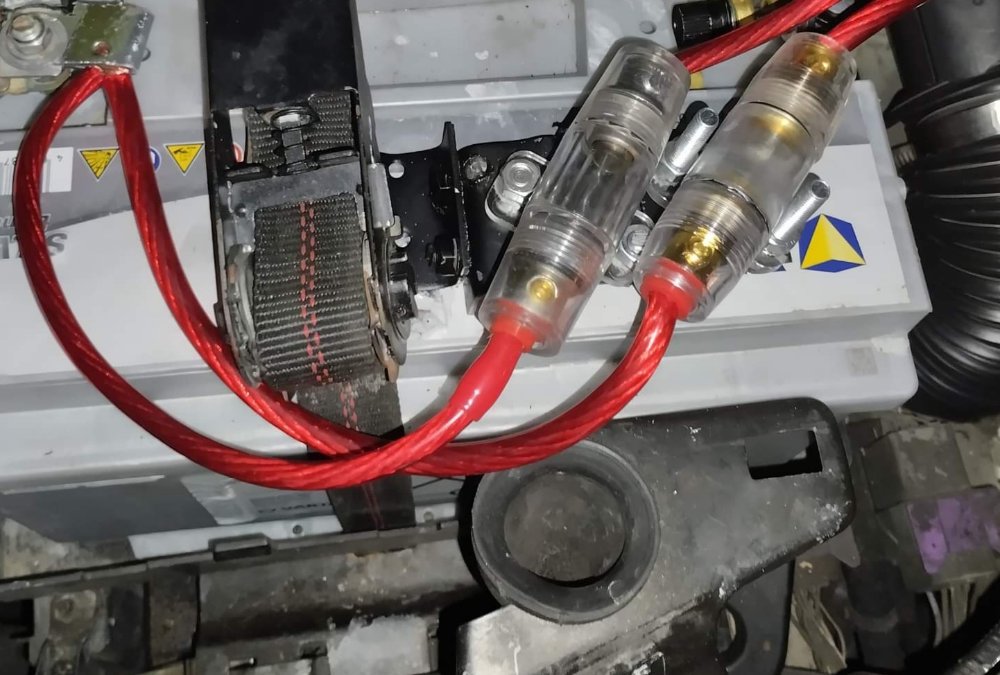

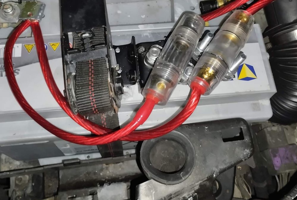

En parlant du système audio (merci pour le compliment !!!), il m'est arrivé un problème. Je roulais tranquillement et d'un coup un bruit aigu. J'ai aussitôt pensé au turbo vu que ça sifflait en suivant le régime moteur.
Je commence à penser au pire, vu le prix de la pièce et l'emplacement... J'arrive dans une petite rue, j'ouvre la fenêtre j'accélère et aucun bruit à l'extérieur.
J'arrête l'autoradio, et magie magie mes idées ont du génie, plus de sifflement aigu.
Bon du coup soulagé, je sais que c'est un problème du câblage de l'ampli des hauts parleurs avant.
Pour la petite histoire c'est mon beau frère qui est le roi des radins qui m'a offert ça.
L'intérieur en cuivre des câbles d'alimentation s'effritait, d'ailleurs ça ne devait pas être du cuivre, le courant passait mal et c'est ça qui créait le sifflement.
Le kit de câbles a coûté moins de 10 e...
Bref j'ai acheté du bon câble et j'ai repassé les câbles au propre. J'en ai profité pour créer une platine pour y mettre les porte fusibles. Avant c'était fixé sur la boîte à fusibles derrière la batterie mais c'était plus chiant qu'autre chose.
Oui c'est un voile de peinture sur les logos. Enfin ponçage peinture et vernis.

Je n'aime pas trop les volants avec tout plein de boutons. Je prends toujours rapidement l'habitude des commandes dans l'habitacle. Du coup oui le mien est très bien :mrgreen:

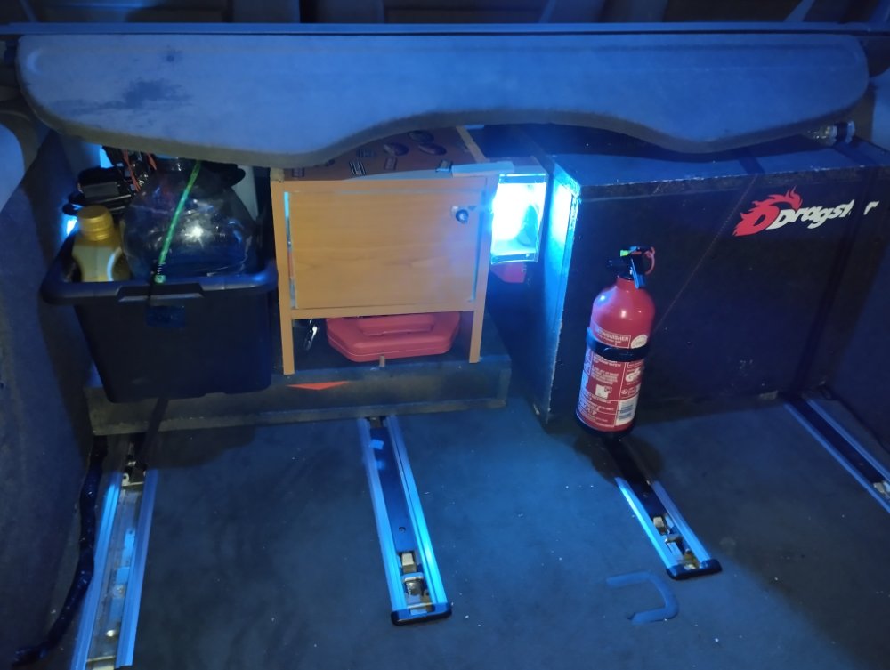

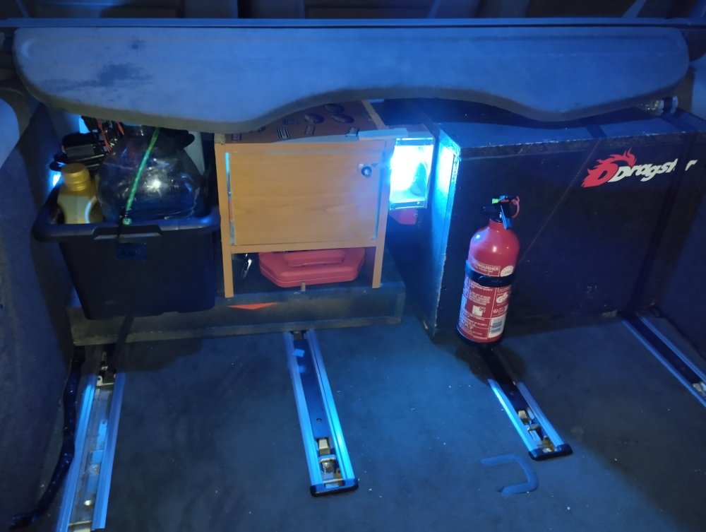

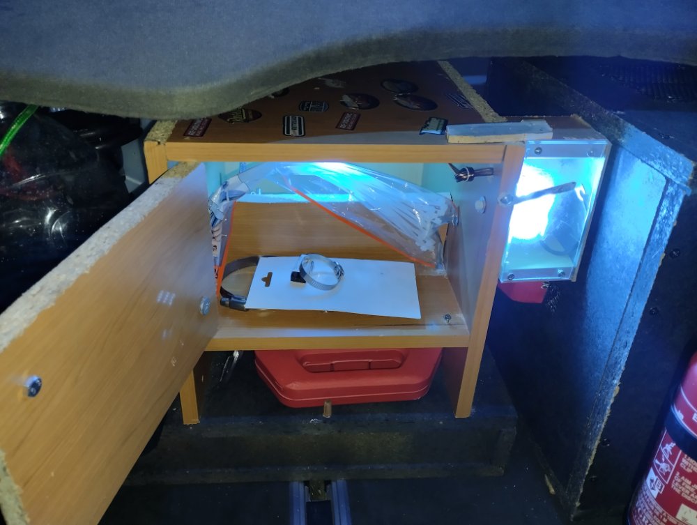

J'en avais marre du bordel dans le coffre de la voiture.
Du coup fabrication du rangement sur la gauche.
En bas rangement pour les triangles de secours.

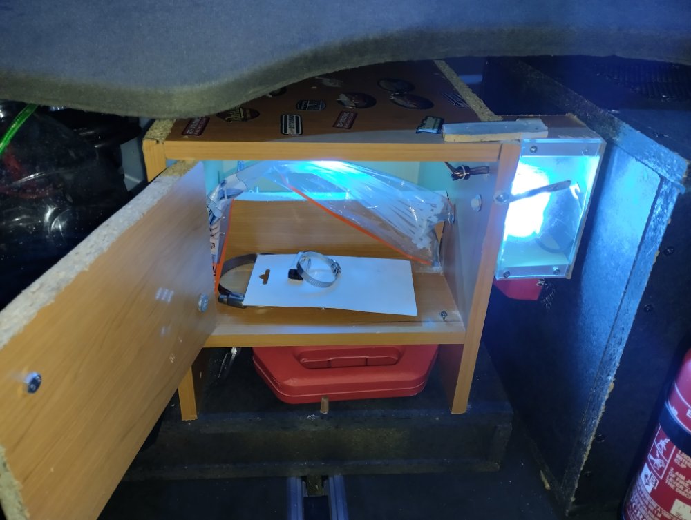

Dans le bac en plastique ce qui est fluides, huile, lave glace et liquide de refroidissement, ainsi que les sangles et le compresseur pour les pneus.
A côté en dessous coffret avec cliquet, douilles, tournevis, embouts, et pince multiprise.
Et derrière la porte, clefs plates, clef à molette et divers clefs à 6 pans etc (derrière la planche verticale), et devant les consommables.
Et déport de l'éclairage du coffre qui était à gauche et maintenant est caché.
Messages : 4129
Message non lu par Wutch »
Pas mal, mais perso j'ai trop souvent besoin de charger des choses/rabattre les sièges pour avoir ca installé en fixe

Je réfléchis à refaire la fixation pour pouvoir l'enlever rapidement.
Je charge rarement, j'ai du enlever le caisson de basses 3 ou 4 fois cette année pour charger du gros volume, du coup même si ça me prend 5 min c'est rare et ça me va.

L'extincteur dans le coffre, ce n'est pas terrible !
Il doit être à portée de main ! :wink:

Y aurait-il moyen de charcuter un vieux siège pour récupérer les fixations? J'ai pensé aussi à faire un meuble, pour l'instant j'ai une bête cagette. En tout cas je trouve que c'est une bonne idée pour ne pas être en rade sur le bord de la route!
Messages : 9076
+1, c'est ce que j'ai fais pour mettre ma batterie 'cabine' quand je pars en mode van.

Je sais bien, mais je n'ai pas encore trouvé de solution pour le mettre devant et le fixer solidement :/

Sous le caisson de basses j'ai mis des tasseaux qui rentrent dans les rails et c'est sanglé, ça ne bouge pas.
Ça doit être possible de charcuter un siège oui mais le système d'accroche est plutôt balaise et prend pas mal de place.
