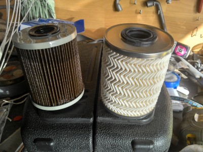

Merci de vos réponses!

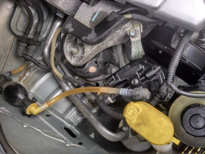

J'ai débranché le connecteur électrique et sorti le boîtier. J'ai honte d'être aussi nul!
Pour débrancher les tuyaux d'arrivée et de départ du gasoil, faut-il les enlever en "démanchant" ou en dévissant ou déclipsant les raccords qui pénètrent dans le boîtier? J'ai peur de faire une bêtise!
J'ai une molette sous le boîtier (voir photo jointe). Est-ce par là qu'il faut vidanger le carburant avant d'intervenir?
J'essaie de poster les photos. je n'arrive pas à en mettre plus d'une, ce sera la prochaine étape!

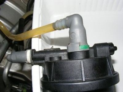

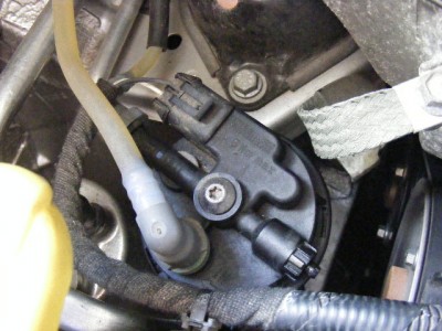

Je n'ai pas trouvé de revue technique pour ce modèle; ça y est, je sais mettre plusieurs photos :TheStone a écrit :.... as-tu une revue technique

BonjourOutlander 68 a écrit : ...Le pincement de la durit peut également être une solution (j'avoue je n'ai encore rien fait sur le miens)
Ce sont des durits en plastique relativement dur ( et cassant avec l'age ) , ce n'est pas le genre de truc que je tenterai ...
Par contre, sur les DCI, attention à ne pas salir les raccords et le circuit de GO, la moindre poussière dans le circuit après le filtre, et c'est la mort d'un injecteur (au mieux) assurée à plus ou moins long terme. En concession , la ligne de conduite est simple : ouverture du circuit de GO après le filtre sans re fermeture directe après égal commande du kit de bouchon en pochette fermée et à usage unique

Bernard206
- Messages : 199
- Enregistré le : 14 mai 2012, 11:01
- Localisation : Vendin-le-vieil
Re: Changer filtre gasoil sur 2.0 DCI 150

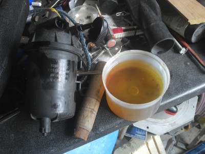

j'ai réfléchi cette nuit : puisque je peux sortir le boîtier comme sur la photo de mon message précédent, ne serait-il pas envisageable de ne pas déconnecter du tout les tuyaux de GO, de simplement dévisser la vis Torx pour accéder à la cartouche?
Tout ça après avoir vidé le GO par la molette du bas de purge en eau; ça éliminerait des risques de casse.
Qu'en pensez-vous?
A mon avis, physiquement on peut le faire. Mais, techniquement, est-ce dangereux ou contre-indiqué?
Qu'en pensez-vous?

Je me suis quand même décidé aujourd'hui à pratiquer l'intervention.
Comme on avait beaucoup besoin de la voiture ces derniers temps, j'avais peur qu'elle reste immobilisée.
Vous aviez raison, c'est simple à faire. Les tuyaux et connexions ont l'air assez solides.
Si je peux donner un conseil à ceux qui ne l'ont jamais fait, c'est de bien repérer la position du couvercle du boîtier, sinon les tuyaux se retrouvent branchés dans de mauvaises positions.
Aussi, faire attention quand on dévisse la vis de purge en haut à ne pas faire gicler de gas-oil sur la courroie (interposer un gros chiffon).
Ce n'est pas plus difficile que de changer un filtre à huile!
Merci les gars, je vais pouvoir partir en vacances l'esprit tranquille.
Bernard
