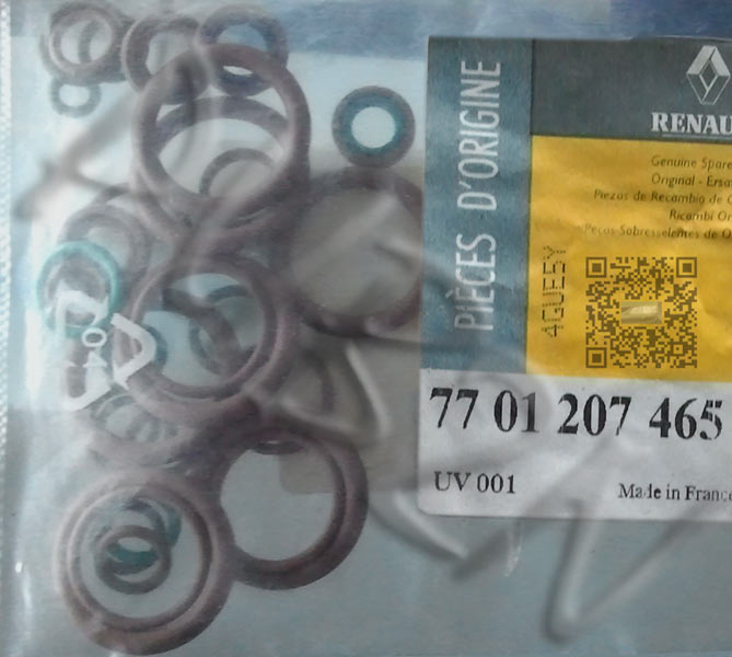

pour les joints c'est la même chose incapable de fournir les 4 joints :3 vert et 1 marron.
je me retrouve avec une pochette avec une 20 de modeles de couleur marron.

Pour les joints , c'est une pochette avec tous les joints de clim. Il doit être dans le coin, je regarde la ref dessus ce we ![Wink ;)](./images/smilies/icon_wink.gif)

J'ai 77 01 207 465 à 20 € pour ma part pour la collection complète et référencée.
Celle de BlackSamourai est celle des 3 uniquement pour la cartouche, et il leur faut contacter le Magasin Pièce Rechange ... d'ou la fainéaniste de ne pas déccrocher leur téléphone pour connaitre le prix et la commander![Evil or Very Mad :evil:](./images/smilies/icon_evil.gif)

la pochette que m'a vendu rino est bien en ref 77 01 207 465 à 22 E
tous les joints sont marron alors que sur ma bouteille et condenseur j'avais du vert et marron.
il me reste plus qu'a comparer les modèles avec ceux à remplacer,

J'ai été trops vitepub2n a écrit :J'ai 77 01 207 465 à 20 € pour ma part pour la collection complète et référencée.

Au passage, la fameuse pochette de joint :
