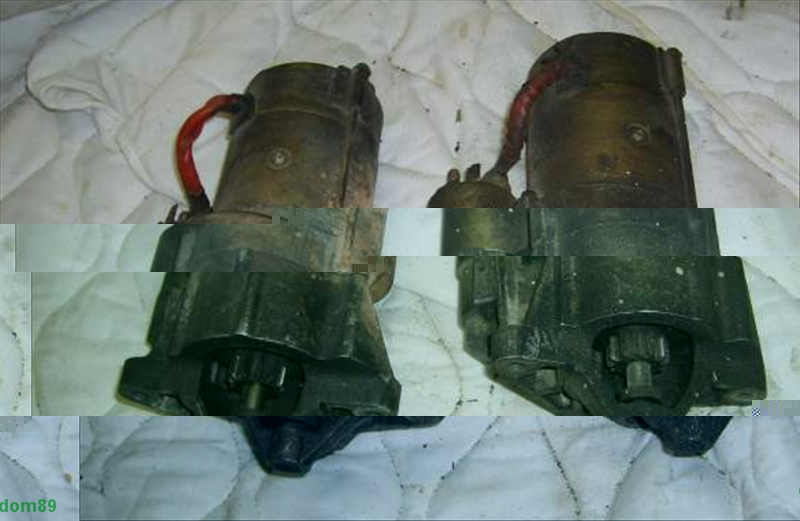

bonjour le moteur se lancer pas et c'est comme je tournais la clé dans le vide mais mon soucis je ne trouve pas le demarreur il est juste a coté de la batterie c'est ca

Même mieux de par en dessus... faudrait vraiment être myope ou carrément avoir les yeux bandés pour ne pas le voirdom89 a écrit :penche toi en dessous ton véhicule et tu le trouvera

je rajoute une photo du démarreur ,
mais si il ne connait pas ce que c'est ,
la premiere chose à faire
investir dans une RTA de son véhicule pour éviter de faire des con.eries

bonsoir je savais a quoi ressembler un demareur j'ai changé le mien mais je savais pas de quel coté il etait d'apres la rta que je possede on dis sous le filtre a air et d'apres les mecano il est pres de la baterie c'est pour cela que je demande parce que je le voyais pas par dessus mais en tatant oui

oui il est sous la pompe à injection et à coté de la batterie
