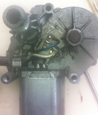

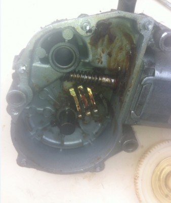

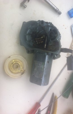

Essuie-glace arrière, après démontage, deux contacts qui vont sur la roue dentée se touchent on se demande comment :?:
Nettoyage et graissage, remontage tout est ok.

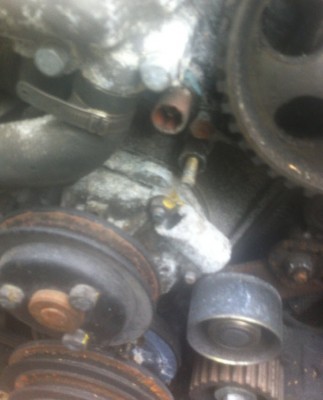

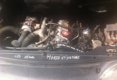

on attaque la distribution.

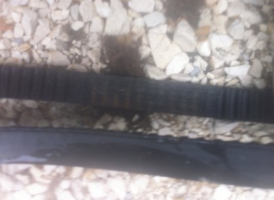

Au départ (il y a 2 mois), j'avais constaté qu'il claquait énormément, j'avais changé les injecteurs sur conseil d'un mécano mais ça n'avait rien fait, j'avais donc hypothèsé un décalage de la distribution
en conseillant à mes amis de ne plus s'en servir. Mais voila, dans l'espace il y a de l'espace (pas dans la Skoda).Et nous passons de courroie décalée à courroie cassée :twisted: :twisted: :twisted: .
Mais le copain me dit "C'est pas grave sur ces moteurs, ça ne risque rien, on me l'a dit".
Ah bon situ le dis !!!
Maintenant place à quelques photos, la suite de l'aventure après ça :
Penser à vérifier la diode.
Changes la courroie et ça repart qu'il disait !!!
Pas de poussoir ?
Pas de poussoir ?
Je crois qu'il manque des crans

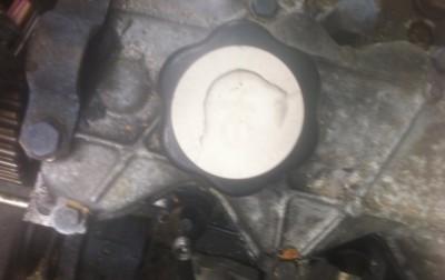

ça se ressoude les culbuteurs ?

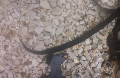

ça se recolle les crans d'une courroie ?

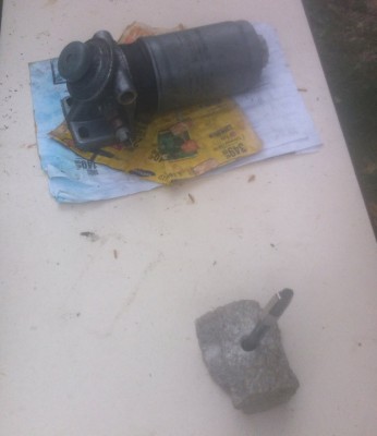

changement du porte filtre gasoil et vue sur le superbe porte-stylo que ma crevette a réalisé avec la visseuse et une mèche de 10 béton (1 heure de boulot quand même )
avec le superbe porte stylo fabriqué par la crevette

Finalement, je déculasse et je la change, les soupapes sont pliées et de la ferraille en puzzle de partout, il repart mais on verra pour combien de temps.
Fin de l'aventure, le moteur tourne mais aurait besoin d'un calage de la pompe, il pollue un peu (fume bleu foncé)
pour l'historique, la vidange, ils ne se rappellent pas en avoir fait une et ne savent pas de quand date la dernière distribution.
C'est fini et c'est bien tant mieux, parce que je ne ferai pas ça tous les jours.
Heureusement que nous avions un donneur. Merci de m'avoir lu.
